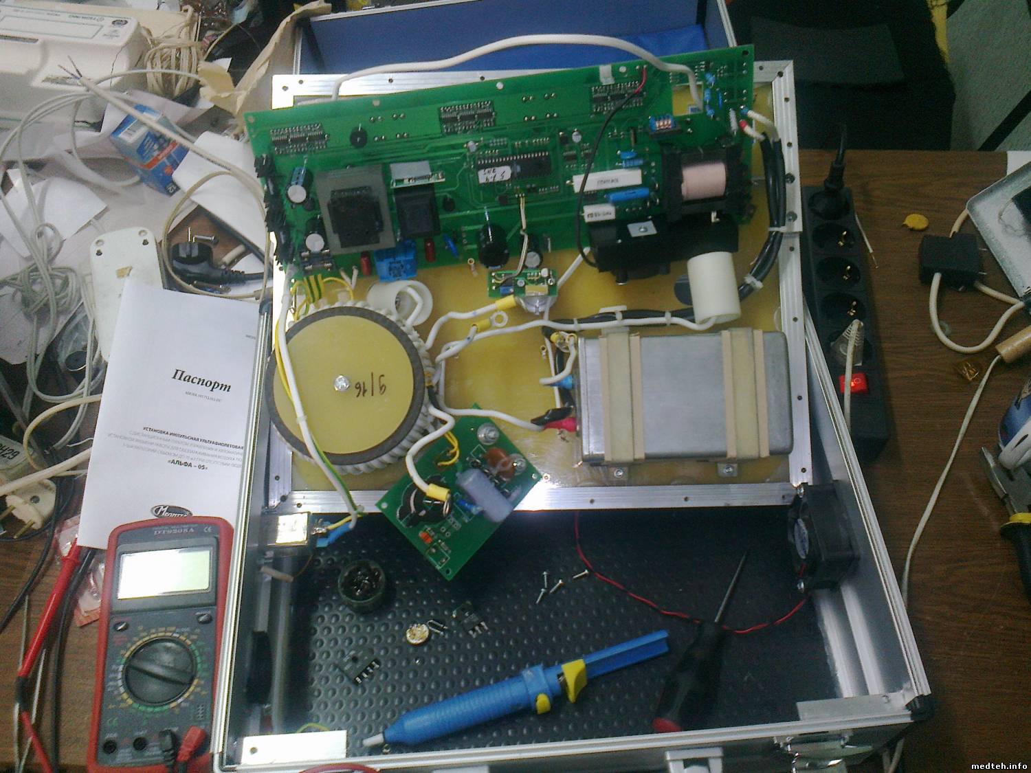

Ищу эксплуатационно-техническую документацию или подсказку, есть аппарат для обеззараживания воздуха Альфа-5 http://www.melitta-uv.ru/production1/perenosnaya-ustanovka-alfa-05, при включении выбивает предохранители и транзистор К1120.
Если нужны фото могу скинуть.
Спасибо.

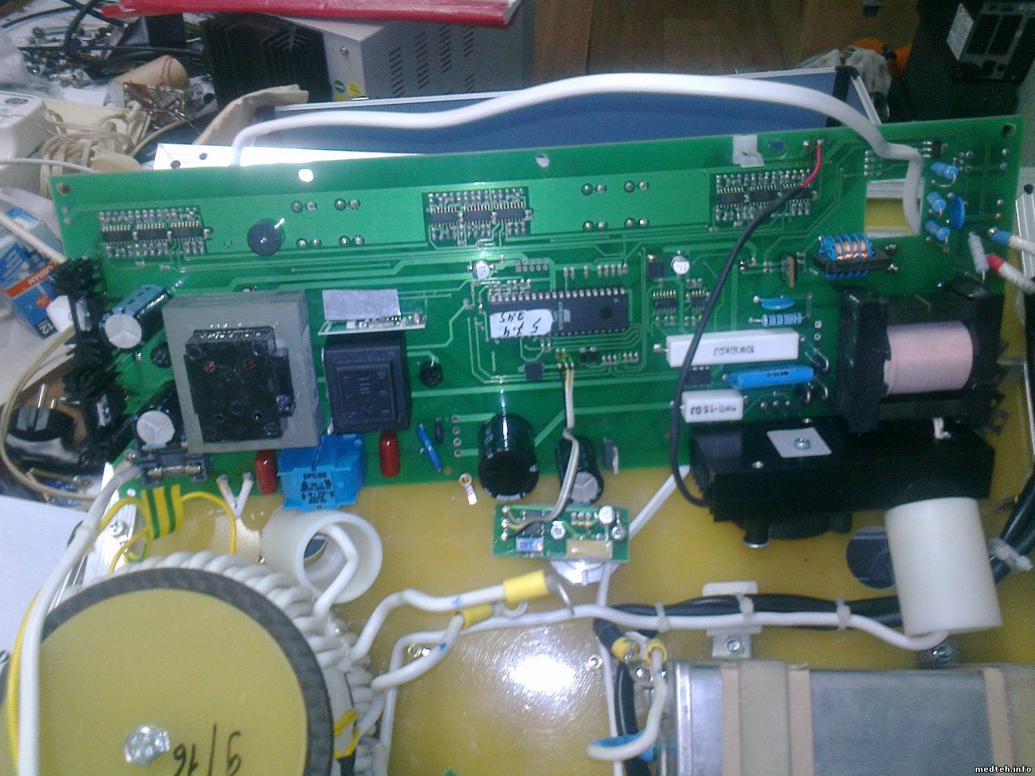

глянул,на доп. плате все целые а,вот в цепи истока транзистора 2sk1120, 5 диодов последовательно,и один в обрыве так же на доп плате попал под подозрение k25n120.

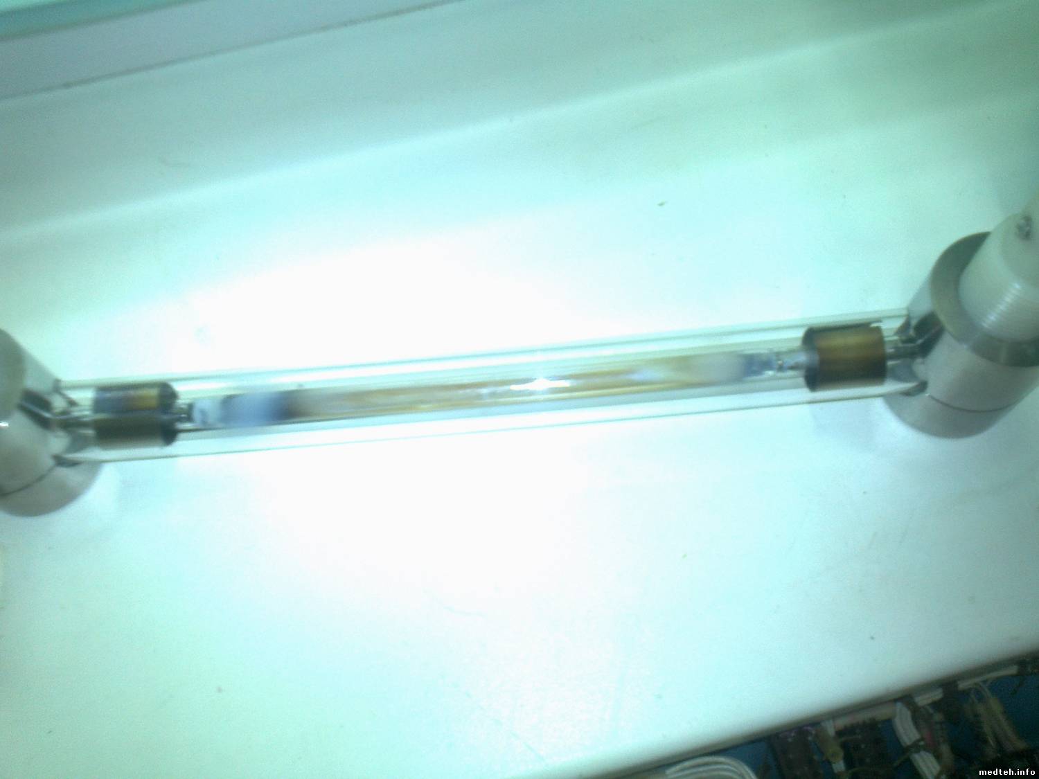

еще есть вопросы по поводу горелки,она рабочая или нет и как проверить?

Quote (Vlado)
как проверить?
Ну наверное зарядить конденсатор и открыть тиристор.
Наблюдать наличие или отсутствие "световых эфектов".

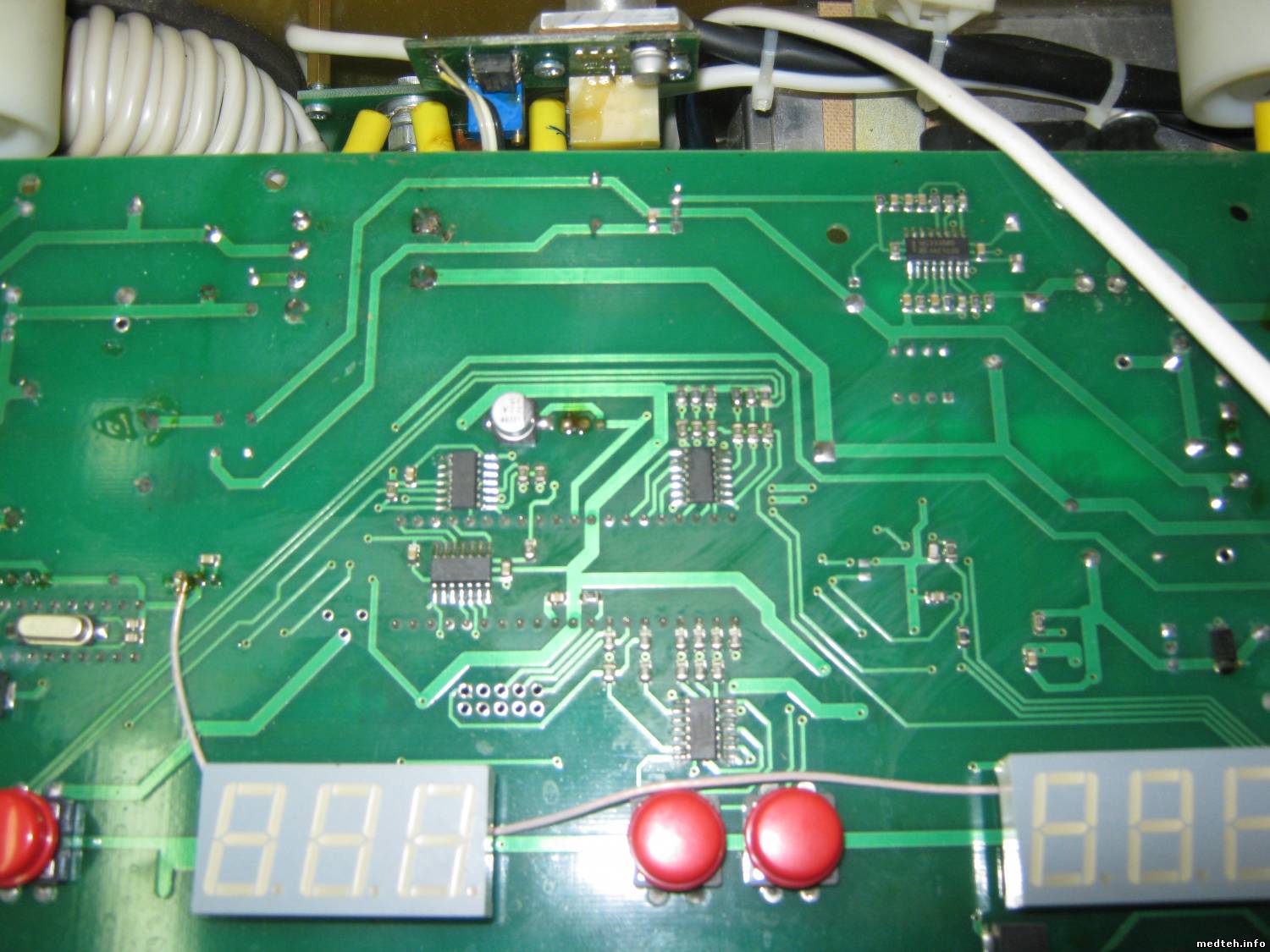

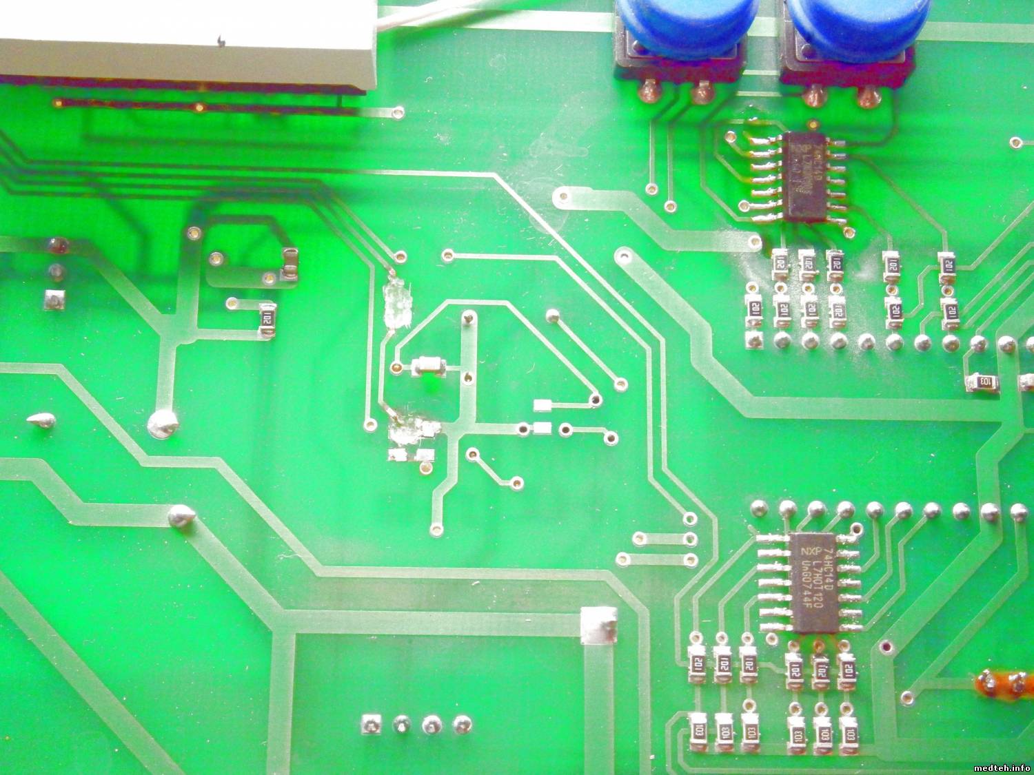

Встречный вопрос: Что стояло на месте испарившихся элементов на фото ?

Quote (creyt)
блин, я испугался,думал у меня элементы отпали biggrin .
напишу,как только увижу ...а это будет в понедельник (прямо из конторы) ,сейчас собрался за деталями в магазин. аппарат стоит к сожалению в офисе.
по поводу горелки,смущает желтоватый налет.

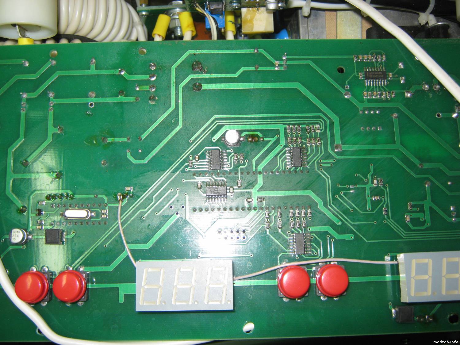

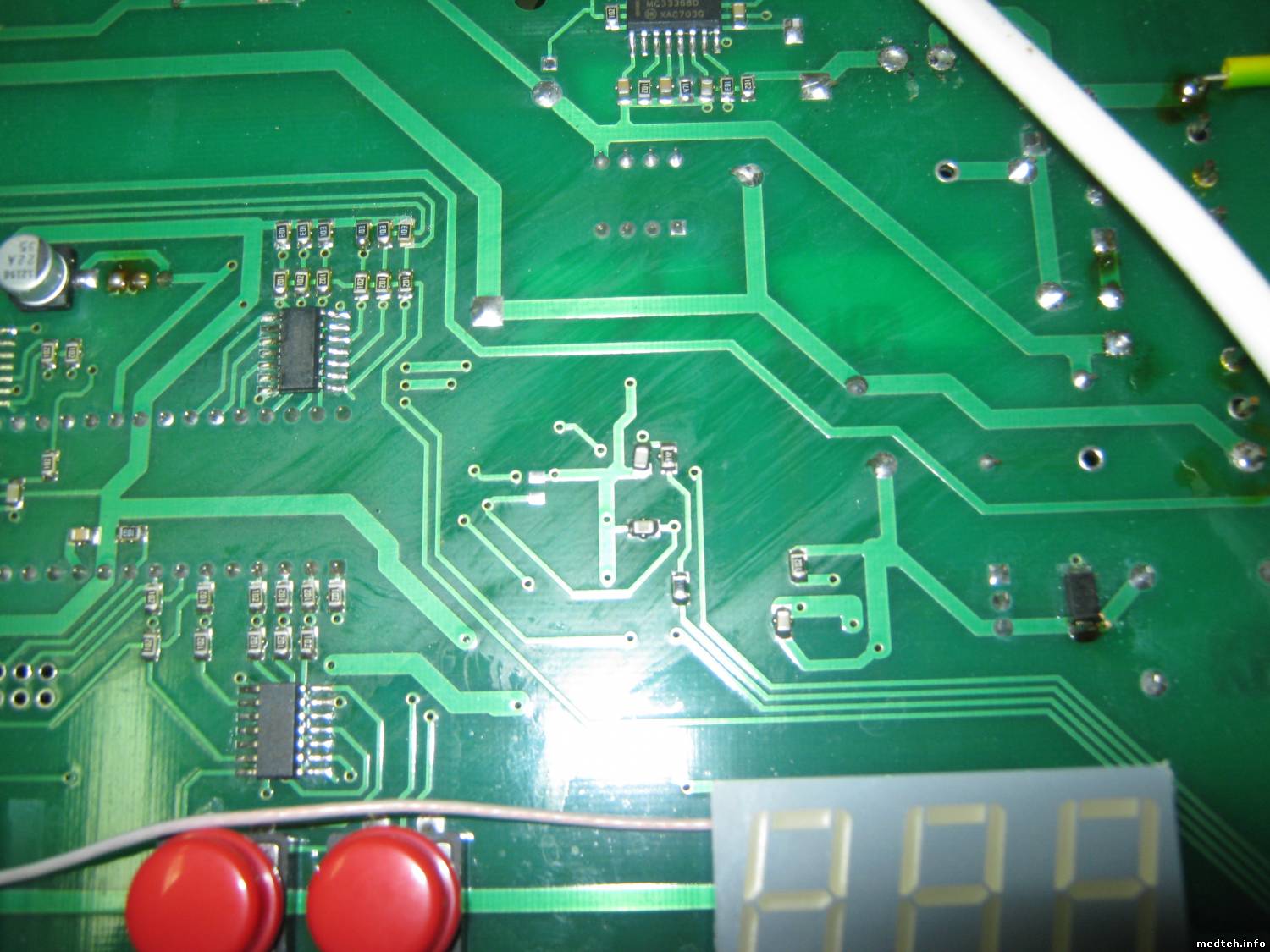

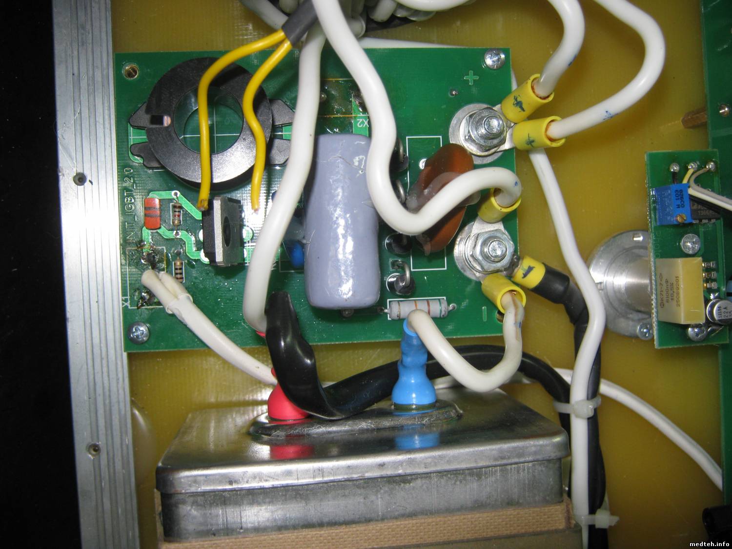

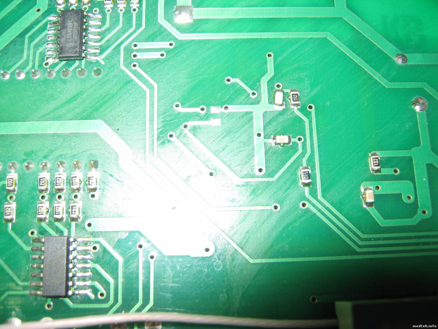

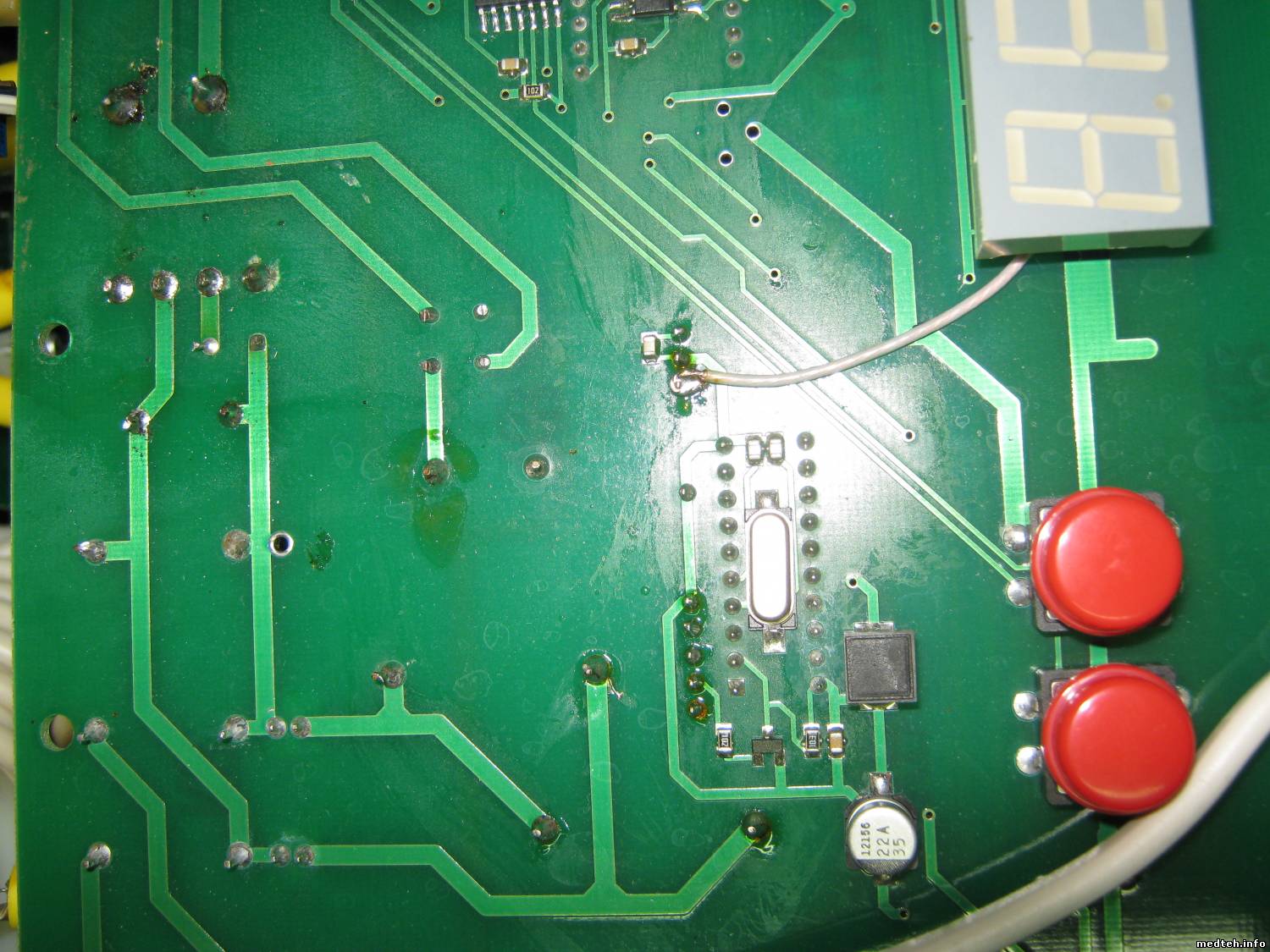

За качество не бейте, я не фотограф. мне интересна желтая деталька с 2мя полосками внешне похожа на наш "КС"
что это звониться 11 Ом в обе стороны.

creytДата: Вторник, 17.Июл.2012, 07:02 | Сообщение # 9
У вас сообщений: 546
Кузня
Quote (Vlado)
Двуханодный на 10 вольт.

заменил 2sk1120, вылетевший супрессор и микросхему управления ключом МС33368. Аппарат включился, ключ не вылетел, управление работает. Нажал старт, после обратного отсчета раздался пшик и все в исходном состоянии, в смысле сдохли те же элементы.
Вопросы:
1. Может ли желтый налет на поверхности лампы изобразить что-то типа КЗ? Или разряд в лампе и есть КЗ и схема должна его выдерживать?
2. Поскольку до момента запуска лампа изображает из себя бесконечное сопротивление, то можно ли попробовать запускать аппарат без нее?
