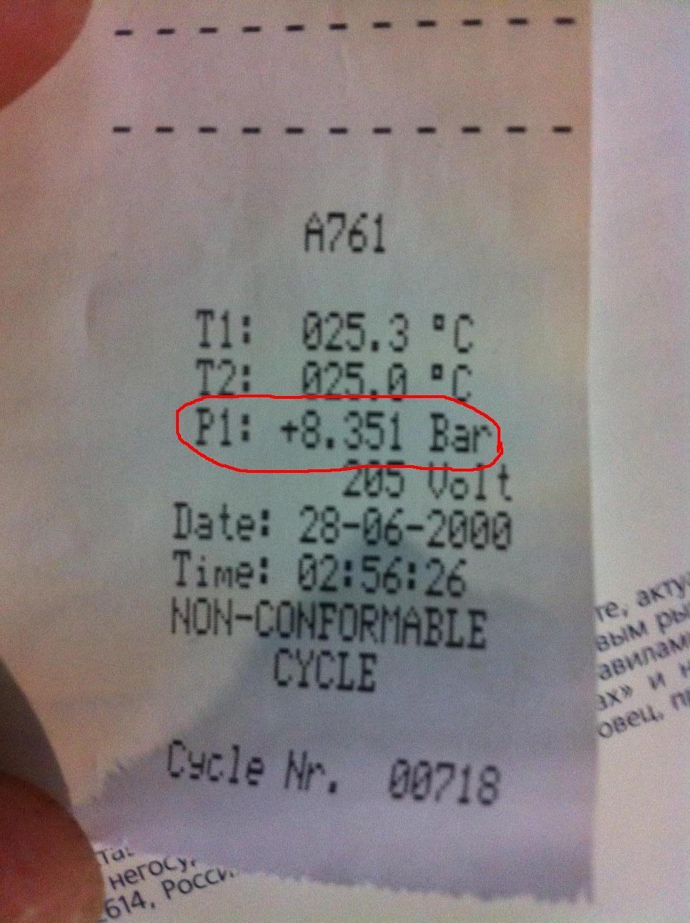

Стерилизатор паровой Europa B XP. Возникает ошибка А761: "Аномалия датчика давления".
Кто-нибудь сталкивался в такого рода задачей?
генаfДата: Воскресенье, 09.Ноя.2014, 11:34 | Сообщение # 19
У вас сообщений: 611
медтехникl
mayker, все скачивается good
МастерБакуДата: Воскресенье, 09.Ноя.2014, 12:00 | Сообщение # 20
скачал и слил http://my-files.ru/9eeal3
maykerДата: Воскресенье, 09.Ноя.2014, 20:45 | Сообщение # 21
У вас сообщений: 183
МастерБаку,очевидно не на те кнопки нажимал))))
maykerДата: Воскресенье, 09.Ноя.2014, 20:58 | Сообщение # 22
Как проверить датчик давления? При включении автоклава и загрузки ПО сразу выводит на экран и рисует на принтере, ошибку 761. Смущает одно - почему на распечатке такое значение P1- 8.351 bar хотя датчик отключен от платы.
МастерБакуДата: Воскресенье, 09.Ноя.2014, 22:53 | Сообщение # 23
наверно потому что
а при подключении что?
а вас это не смущает ?
maykerДата: Понедельник, 10.Ноя.2014, 00:27 | Сообщение # 24
При подключенном/отключенном датчике сообщение одно и тоже. Напряжение не смущает, потому что есть распечатать с нормальным напряжение, кроме того, изначально он был подключен к стабилизатору, но результат тот же

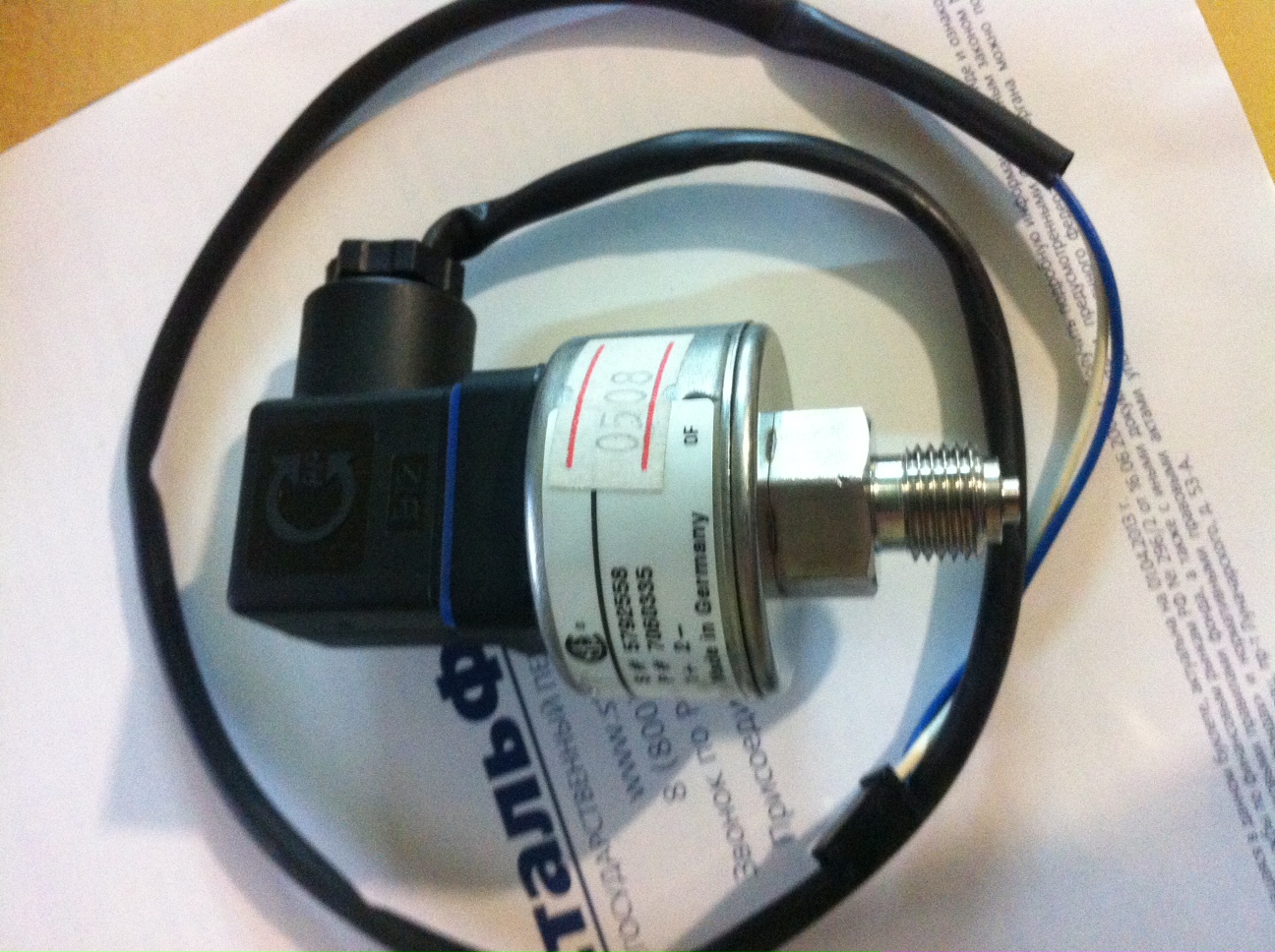

МастерБакуДата: Понедельник, 10.Ноя.2014, 06:17 | Сообщение # 25
датчик звонится?
maykerДата: Понедельник, 10.Ноя.2014, 21:49 | Сообщение # 26
Нет, не звонится!
maykerДата: Понедельник, 10.Ноя.2014, 22:17 | Сообщение # 27

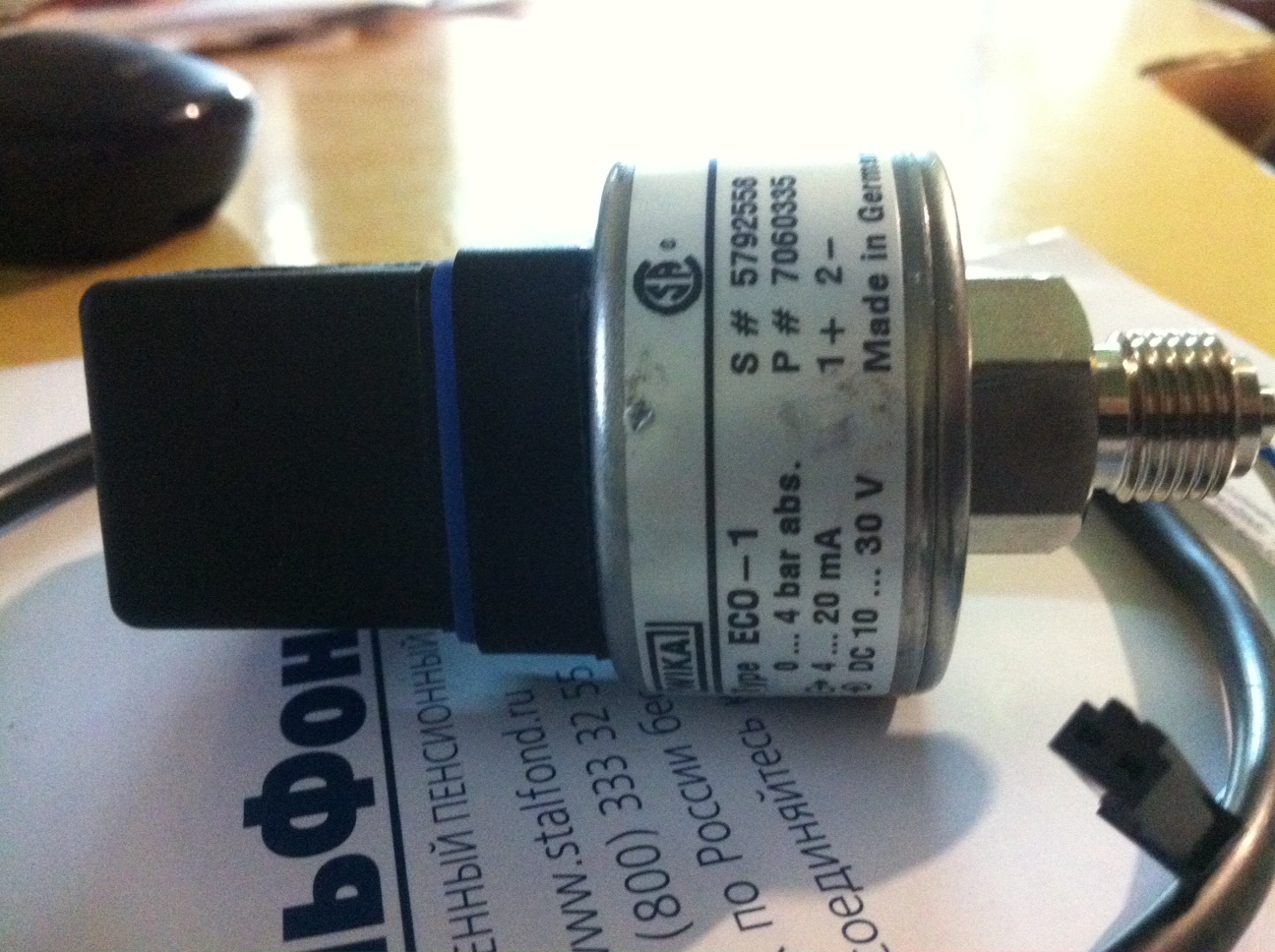

Отключил на таком же автоклаве датчик давления, результат - ОШИБКА 761 аномалия датчика давления. Теперь задача - чем заменить неисправный датчик... Помогите пожалуйста с поиском решения!
creytДата: Вторник, 11.Ноя.2014, 09:11 | Сообщение # 28
У вас сообщений: 546
Кузня
А подсунуть свой не догада. Может он целый.
http://www.wika.co.uk/search_en_uk.WIKA?q=eco-1&m=0&r=eco-1
у меня все диоды болят
maykerДата: Четверг, 13.Ноя.2014, 19:42 | Сообщение # 29
Вы были правы! Датчик целый! Это что то с платой!

Power supply U in VDC 10 <UB≤30 (14 ... 30 with signal output 0 ... 10 V, 1 ... 6 V)
Посмотрите напряжение на выводах при подключенном датчике.
