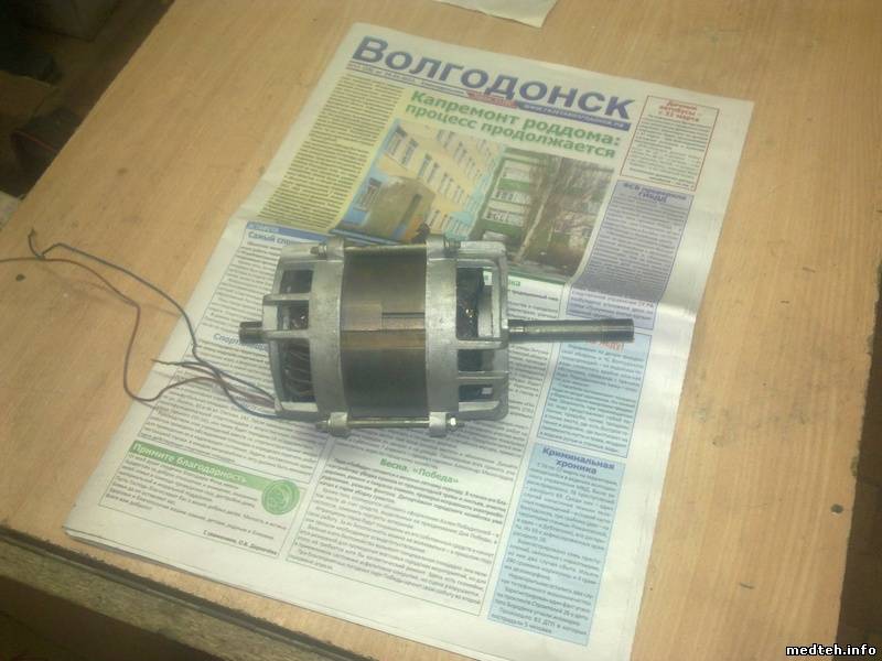

На шильдике двигателя было что-то "ММ 90-4 1350 об 4 мкФ", поисковик ничего подходящего не нашёл.
Фото двигателя:
babysh-mДата: Вторник, 03.Апр.2012, 21:42 | Сообщение # 4
Очень похоже на смоленский движок к сухожару. А ты не ошибся с первой буквочкой маркировки?

Visitor, Это действительно ММ-90, с пусковым конденсатором на 4 мкФ. Конденсатор не надежен, через пару лет эксплуатации подлежит проверке на предмет потери емкости. ставлю советские МБГЧ - супер!
Двигатели есть в наличии. Единственный вопрос: чем доставлять? Пиши в "личку".

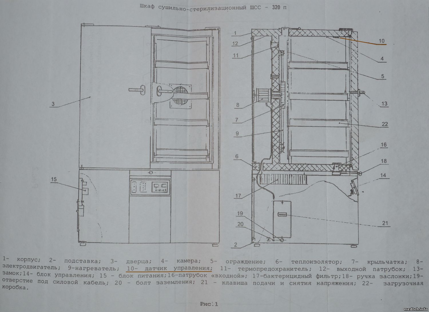

Есть у кого схема на ГПД-320 "МИЗ-МА" проходной 2007г. По достижении температуры 130-140 градусов на табло идет уменьшение температуры затем появляются все нули, шкаф пищит и отключается.
DimitriusДата: Вторник, 30.Сен.2014, 22:10 | Сообщение # 13
У вас сообщений: 410
Классическая поломка- в первую очередь смотрим датчик(лучше сразу его поварить и заменить) и проверяем контакты подключения датчика-переходные колодки сзади шкафа. Схему выложу позже
DimitriusДата: Среда, 01.Окт.2014, 21:29 | Сообщение # 14

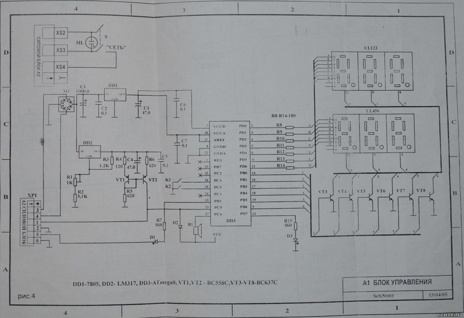

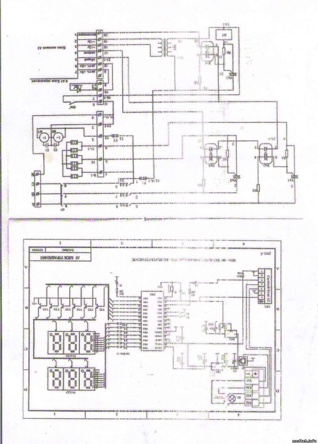

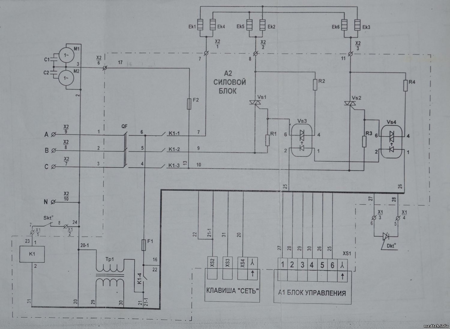

Схема в двух вариантах
-в прикреплённых файлах (больше распространённая)
-в хранилище ГП-320 МизМа

Схему в хранилище взять не могу нет доступа.

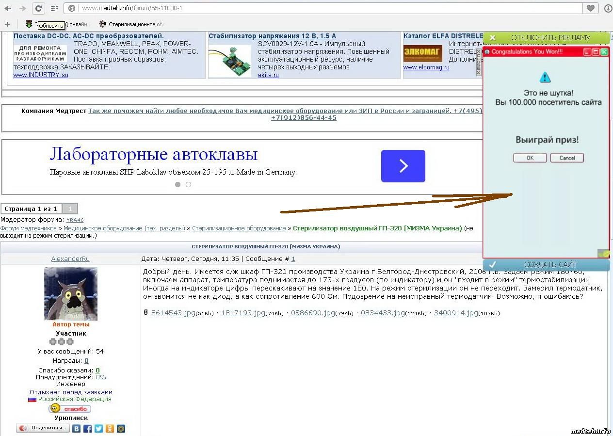

Добрый день. Имеется с/ж шкаф ГП-320 производства Украина г.Белгород-Днестровский, 2006 г.в. Задаем режим 180*60, включаем аппарат, температура поднимается до 173-х градусов (по индикатору) и он "входит в режим" термостабилизации Иногда на индикаторе цифры перескакивают на значение 180. На режим стерилизации он не переходит. Замерил термодатчик, он звонится не как диод, а как сопротивление 600 Ом. Подозрение на неисправный термодатчик. Возможно, я ошибаюсь? PS и еще вопрос, уже не по теме: у всех справа выходит это окно.
8614543.jpg (50.6 Kb) · 1817193.jpg (73.5 Kb) · 0586690.jpg (79.0 Kb) · 0834433.jpg (123.6 Kb) · 3400914.jpg (107.2 Kb) · 2741291.jpg (187.2 Kb)
Сообщение отредактировал AlexanderRu - Понедельник, 16.Фев.2015, 19:00

А ток датчика регулируется подстроечным резистором на плате, по памяти в районе 1.8ма. У датчика есть полярность, но так как у Вас достигается 173 градуса, полярность верна(иначе после 150 пошло остывание). Проверьте ток датчика, а лучше подключите мост сопротивлений и посмотрите как изменение сопротивления влияет на температуру.

Переменный резистор пока не стал трогать, тк в любом случае диод не может так звонится (по моему мнению). Хотя странно, почему температуру набирает до 173 и держит. Про методику настройке по току читал на этом сайте, хотя в паспорте про это ничего не написано (возможно для другой версии). Написано только это

AlexanderRu, Пока шкаф не наберет 180 гр. он в режим не войдет. Проверьте все ли целы ТЕНы и контакты на ТЕНах. Возможно ему мощности не хватает.
[p.s.] После входа в режим показания индикатора не изменяются (даже при изменении температуры), потому в инструкции для настройки написано, что шкаф нужно отключить и включить снова.

Здесь вентиляторы работают нормально, наглядно видно.
Исправный датчик и должен так звонится. В аппарате неисправен был симистор.
