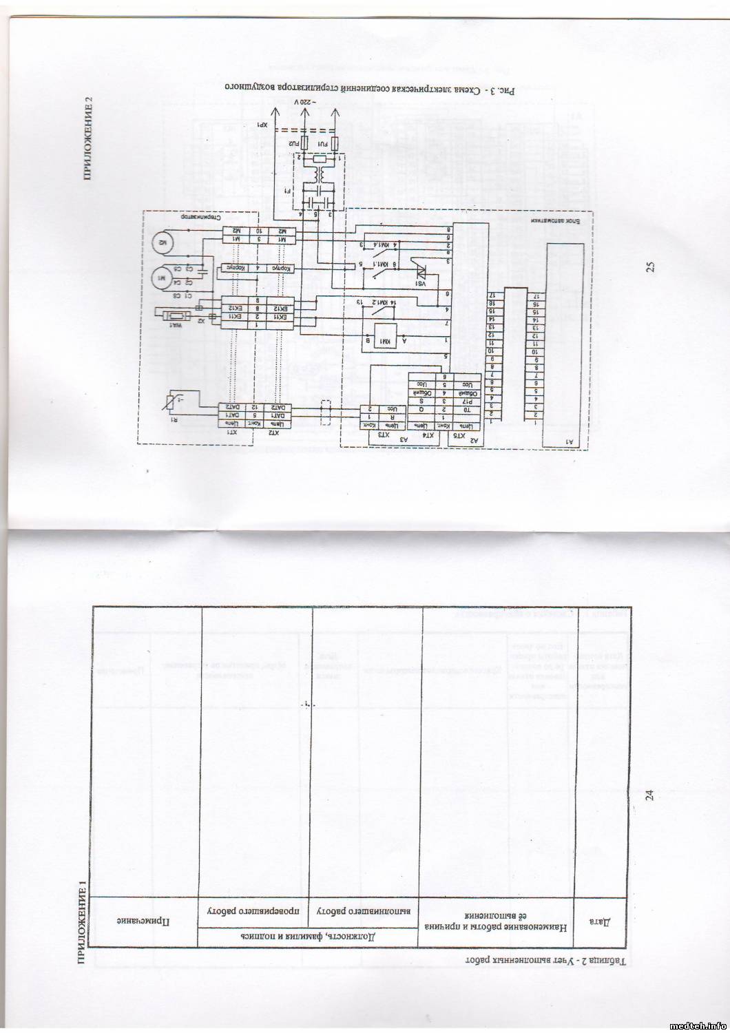

Пришёл воздушный стерилизатор ГП-20-01-ММ-Ч с симптомом: - не выходит на режим. После проверки оказалось, что набирает температуру до 178 (режим 180) и дольше никак. Схемных подстроек нет. Схема прикреплена.

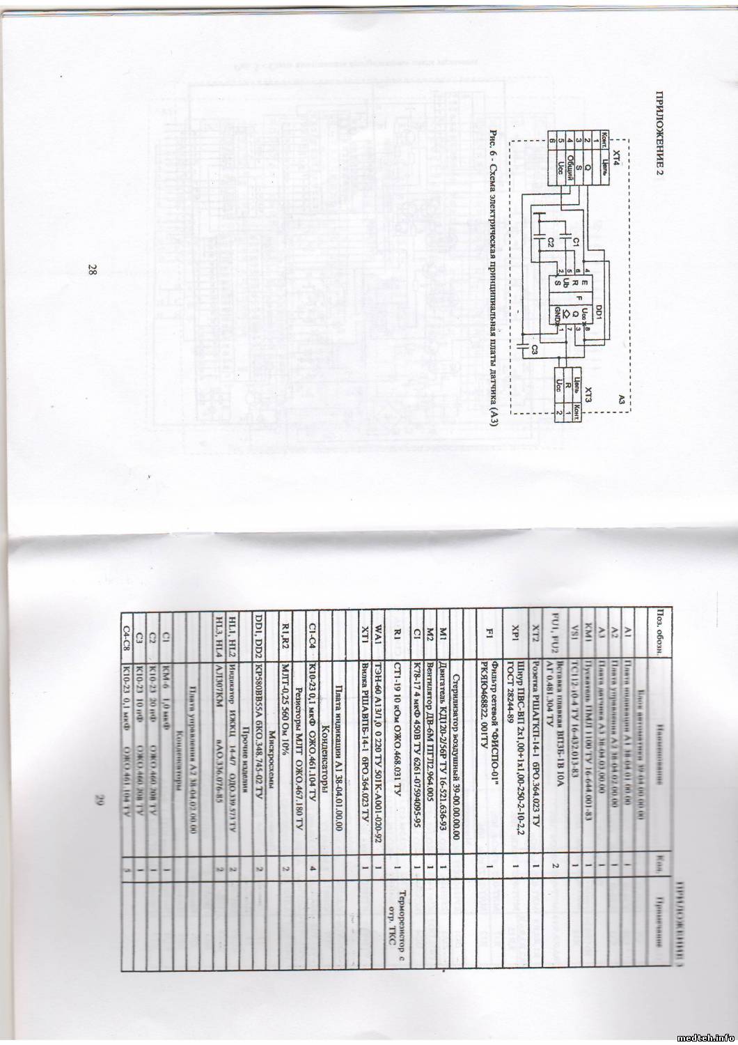

Подстройка температурных показателей осуществляется в схеме преобразователя сопротивление-частота, смотри стр.28.
Залезь в схемотехнику и посмотри подключения и работу такой схемы (нужно подбирать конденсаторы, правда не помню которые).
