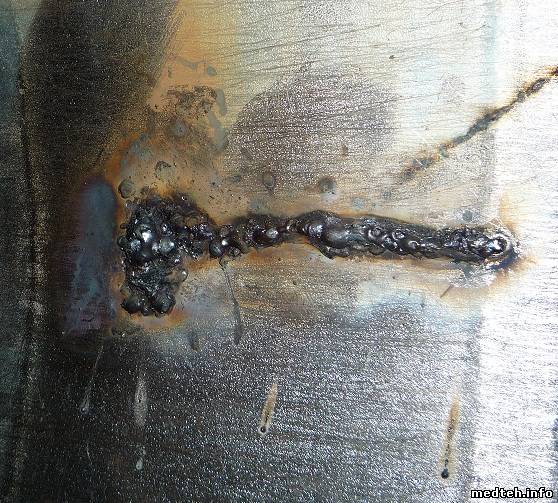

Проблема в следующем: за последние 1,5 года в стерилизационных камерах паровых стерилизаторов ГК-100-3 и ГК-100-5, производства ТЗМОИ, возникли трещины в районе крепления двери (уха). Что самое интересное все стерилизаторы 2005 года выпуска (всего 4 штуки). Вроде они не старые, вроде присматриваю, НО увы, пришлось всё остановить и готовить к списанию. Коллеги, подскажите - в чём причина?

babysh-mДата: Пятница, 27.Янв.2012, 21:11 | Сообщение # 2
Quote (Igo)
Появление трещин в этих местах заложено в конструкцию автоклава, посмотри сам. Сварка, судя по качеству швов, сделана электродом - со всеми вытекающими последствиями. В последнее время, с приходом 21 века, качество применяемой нержавейки оставляет желать лучшего. Заложено большое усилие на герметизацию дверки, особенно это критично когда прокладка резиновая, а не силикон.
[p.s.]В 2003 мы такой автоклав отдавали заваривать аргонодуговой сваркой в организацией с лицензией. До сих пор, насколько я в курсе, работает.

Igo, Мы варили. Работает без проблем. У вас за автоклавы кто отвечает? Обычно это зам главного врача по АХЧ. Если он на себя такую ответственность повесит то и флаг ему в руки. Ты поставь его в известность что и как а остальное - его головняк. Если после качественной сварки аппарат выдерживает гидравлику то почему бы и не использовать его дальше? В любом случае решение о дальнейшей эксплуатации принимает собственник а точнее ответственное за работу автоклава лицо (т.е. зам главного по АХЧ). А по большему счету все тюменские автоклавы пора сдавать в утиль. Уже есть требование что должны стоять форвакуумные. У нас правда таких пока нигде нет.
les_nik_178Дата: Суббота, 28.Янв.2012, 15:10 | Сообщение # 11
У вас сообщений: 1094
Far East
Так как на фото варить нельзя.

Я писал уже о сварке в посте 2, дополню: - сварку заказывали на паровые стерилизаторы ВК-75 и ВК-30, трещины камеры по сварочному шву. Сварка была произведена аргоном специалистами с Белоярской атомной станции с выдачей копии лицензии. Варили камеры изнутри, ширина швов в первом случае 50мм, во втором 30, по всему периметру. Один стерилизатор до сих пор работает, второй, более древний, списан в 2006. [p.s.]сварка производилась в 2002г.

Замечание по всей теме: появление трещин я связываю с несмазанной осью двери, за счёт силы трения "появляется" рычаг, отрывающий траверсу от камеры. Основано только на личном опыте. "Обильно смазанные" стерилизаторы не имеют подобных проблем, срок наблюдения около 6 лет, аппаратам 7-9 лет, и, наоборот, те, которые достаются мне от других медтехников, часто приходится браковать по этой причине.
Смазываю оси раз в полгода, свободность хода двери проверяю ежемесячно.
babysh-mДата: Среда, 07.Ноя.2012, 17:09 | Сообщение # 21
Quote (lis63)
не совсем так, рычаг организуется по линии ось-прокладка и при "сухой" прокладке усилие затягивания резко возрастает. Немаловажный момент в самой конструкции кронштейна подвеса двери и некачественной, практически всегда, сваркой (да еще и электродом!!! ireful ).
les_nik_178Дата: Среда, 07.Ноя.2012, 17:18 | Сообщение # 22
Far East
Еще скорее всего при расширении (сжатии) камеры от температуры - она "играет". Камера "надувается" а там плече которое ее держит. В месте где приварена дверь - создана жесткость которая плохо это переносит. Смазка двери конечно влияет на такие трещины, но думаю не так значительно. Хотя петли периодически смазываю. biggrin

Конечно же, все факторы, описанные участниками обсуждения данной темы, влияют в своей совокупности на образование трещины. Обратите внимание - где она располагается. Ведь не на сварном шве, а рядом, там где возникла, так называемая, концентрация термического напряжения. И связано это со структурными изменениями в металле стер. камеры, примыкающем к сварному шву при его местном перегреве. Первая причина и, кто знаком с металловедением, очевидная: это слишком быстрый процесс сварки, вторая, это нарушение процесса послесварочной термообработки - отпуска и нормализации - недостаточный по времени ... А дальше во времени при эксплуатации всё в совокупности то, что вы все указали ...

А вот качество сварки, вызывает сомнение
