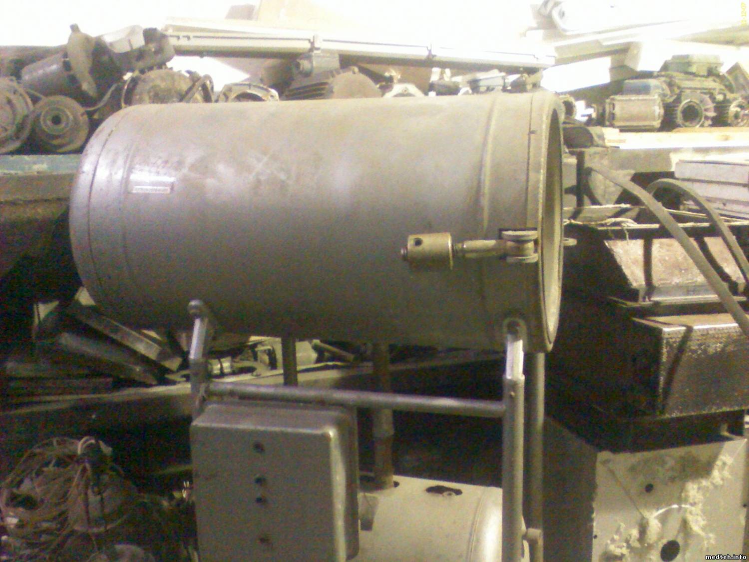

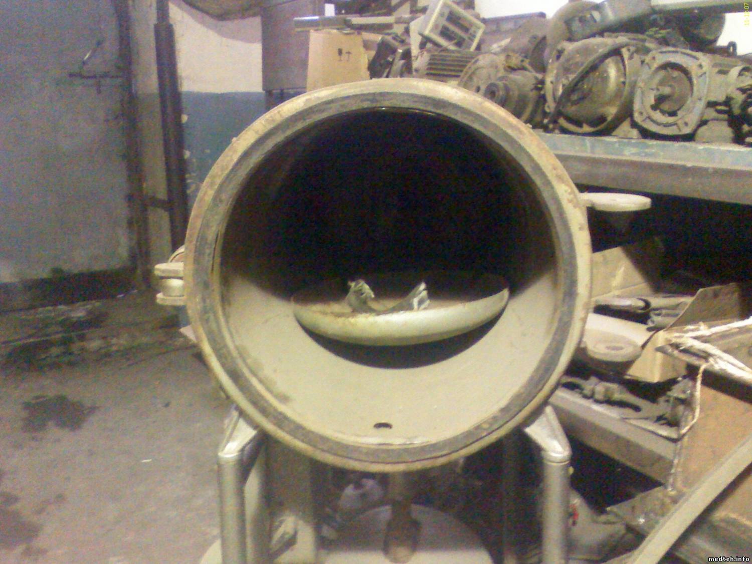

1. Фото прилагаю.
2. Требуется: изготовить крышку автоклава, обладающую необходимым запасом прочности для безопасной работы аппарата.

http://avtoklav.kolokola.net/2007/03/17/avtoklav_gk1002.html

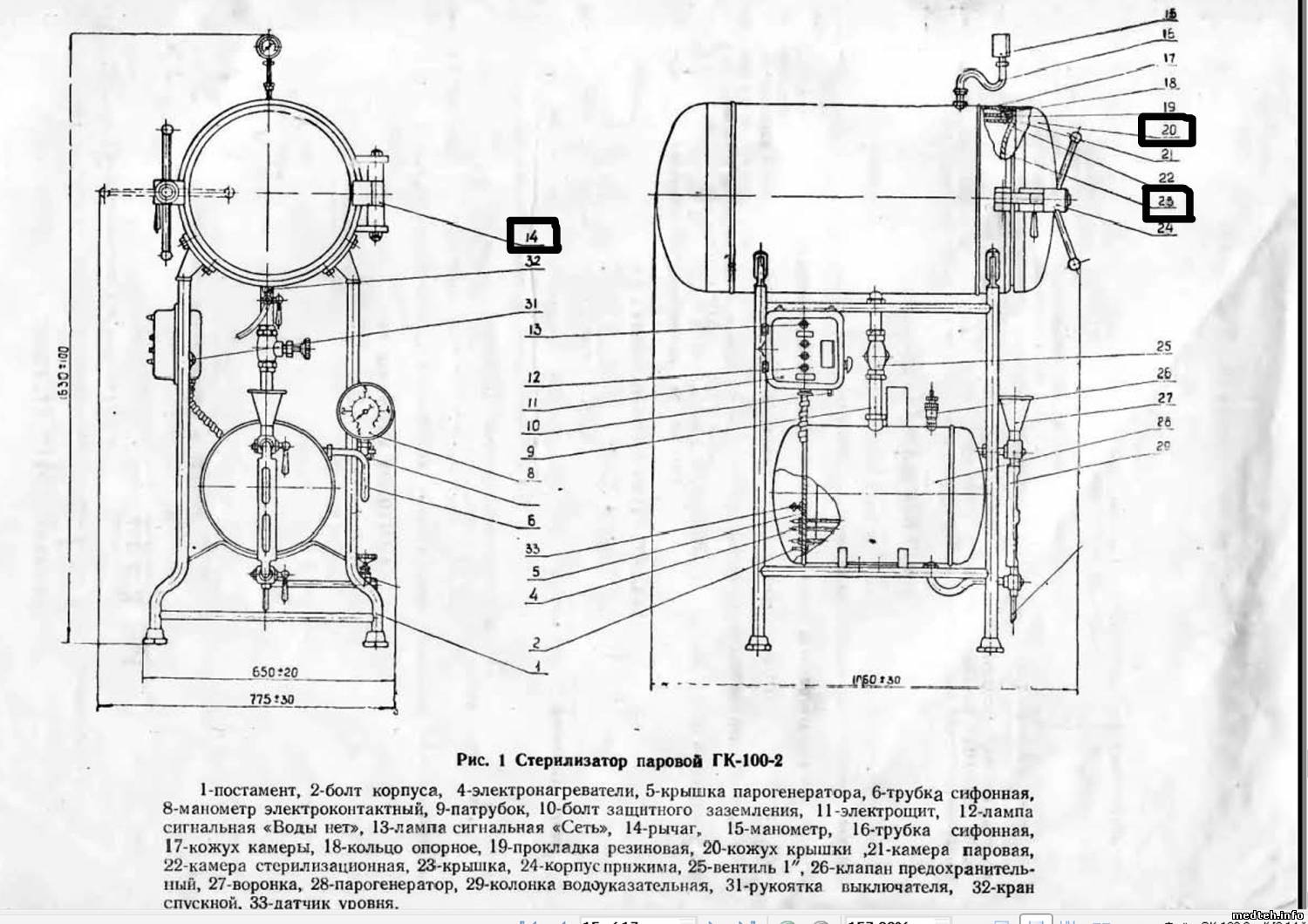

Он самый. Ещё нашёл сканированный паспорт-с расчетами стенок, крышки и балки...Хотелось хоть одним глазком подглянуть на крепление крышки 23 к рычагу 14, и кожуха крышки 20 к самой крышке...

Паспорт в хранилище. Фото скину недельки через две.
Там и рабочий стоит и пара нерабочих. Крышки лишние там есть, но доставить почтой проблема. Тяжелые. Килограмм двадцать.

100-2.zip (1.51 Mb)

To Alexium: похоже на ГК-100-3М (судя по закрытому корпусу автоклава на фото), по некоторым данным вроде бы аналогична искомой "От гк-100-3 на гк-100-2 дверь вроде подходит"-les_nik_178. Заглянуть бы под кожух крышки-разглядеть шарнирное крепление...
