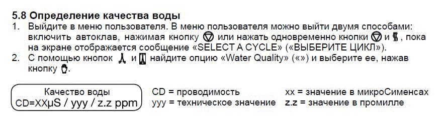

morfey_yuraДата: Среда, 04.Дек.2013, 14:04 | Сообщение # 5
младший инженер/продакт менджер
blush как представитель SciCan могу немного раскрыть некоторые неточности( и на будущее вам помочь, что в моих силах)
1. во всех стерилизаторах Scican есть датчик по качеству воды.И да всякий дистиллят и бидистиллят не примет biggrin . На это есть кучу есть причин и логических доводов(кому нужно распишу под запрос)
2. Проверить на кассетных стерилизаторах качество воды можно так:
3.iiomen, думаю можно было обойтись 2-3 промывки и спуска воды через спуск снизу.
