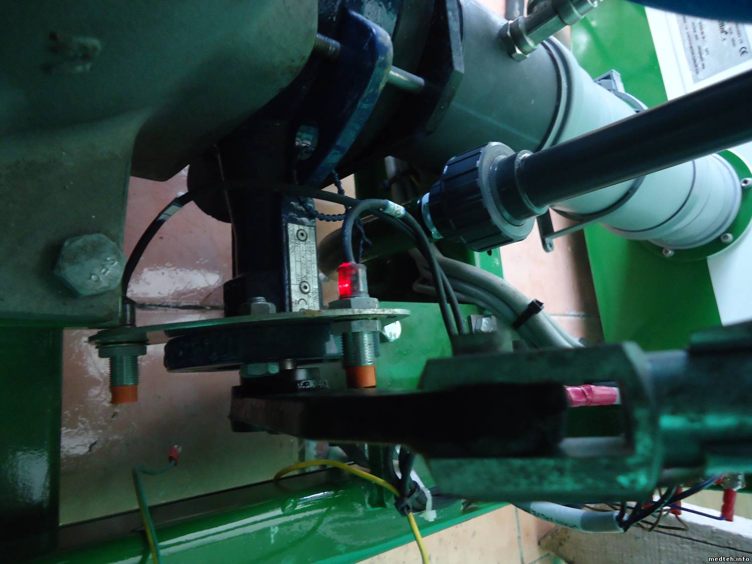

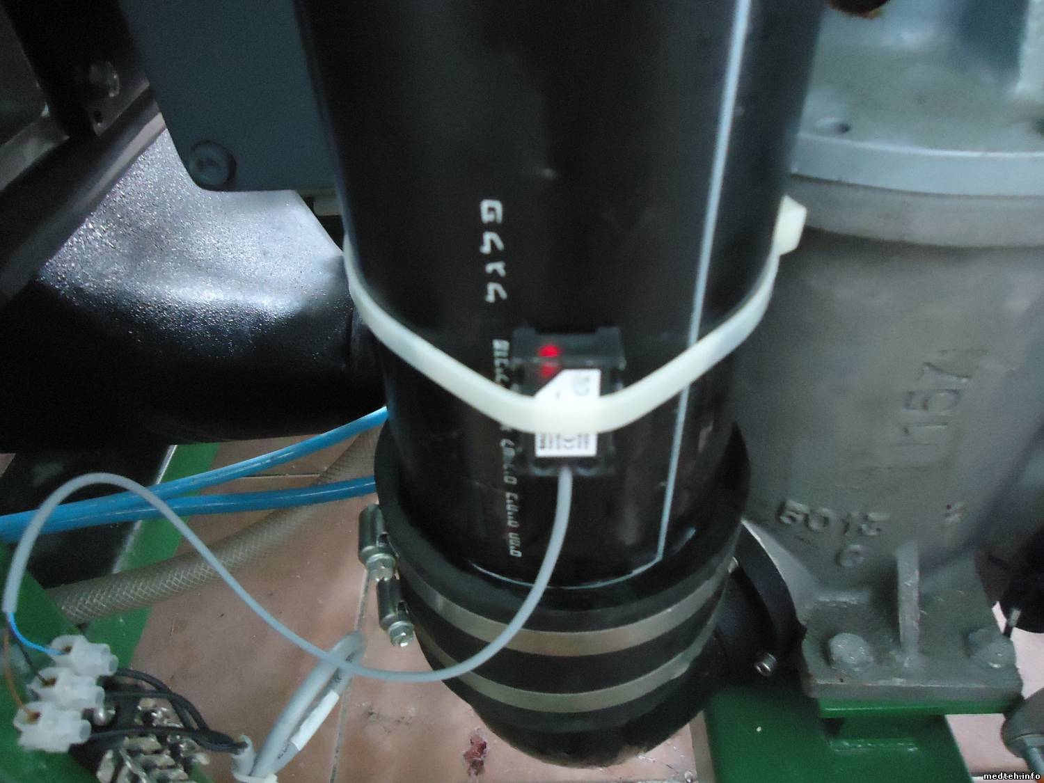

Цитата (doctor_farsh)
у него вопросо такой где у него датчик нижнего уровня или этот датчик что на трубе сбоку с красной лампочкой виновен
не совсем понял ваш вопрос, но из того, что понял см. фото.
rinzhakДата: Вторник, 07.Май.2013, 09:35 | Сообщение # 42
У вас сообщений: 186
Петропавловск
проверьте работоспособность датчика в ручную, т.е. наберите в бункер воды и посмотрите загорится ли красный индикатор; индикатор должен погаснуть и при сбросе. Чувствительность регулируется на датчике
doctor_farshДата: Вторник, 07.Май.2013, 10:50 | Сообщение # 43
Благовещенск
тоесть он один и для нижнего уровня и для верхнего в зависимости от положения на трубе. Даже если я наберу вручную полный бункер воды он должен сработать? А то вода из бункера сливается не до конца и как на нем регулировать чувствительность?
rinzhakДата: Вторник, 07.Май.2013, 11:26 | Сообщение # 44
Петропавловск
на самом деле там нет никакого нижнего и верхнего уровней, уровень один. Этот уровень инициирует запуск цикла в автоматическом режиме. Иными словами, это индикатор наличия достаточного кол-ва воды. Положением датчика на трубе регулируется объем воды и соответственно концентрация дез.раствора.
да, так и есть, это индукционный датчик, который реагирует на воду в данном случае...
как я понял из вашего вопроса, в конце цикла, по истечению 12 минут вода сливается не полностью, как вы это определили в режиме автоматического цикла? В конце измельчения, и соответственно экспозиции дез. средства переработанный шлак сливается в сепаратор, далее начинается заливка воды для промывки всей внутренней системы, сколько циклов промывать это устанавливается в контроллере. Но! в последнем цикле идет оценка того, остался ли мусор в трубе - это определяет индукционный датчик. И если что-то осталось, то на нем загорается индикатор, а контроллер выдает сообщение. Исходя из всего сказанного, какая у вас конкретно проблема с утилизатором? В любом случае на дисплее должно быть что-то написано.

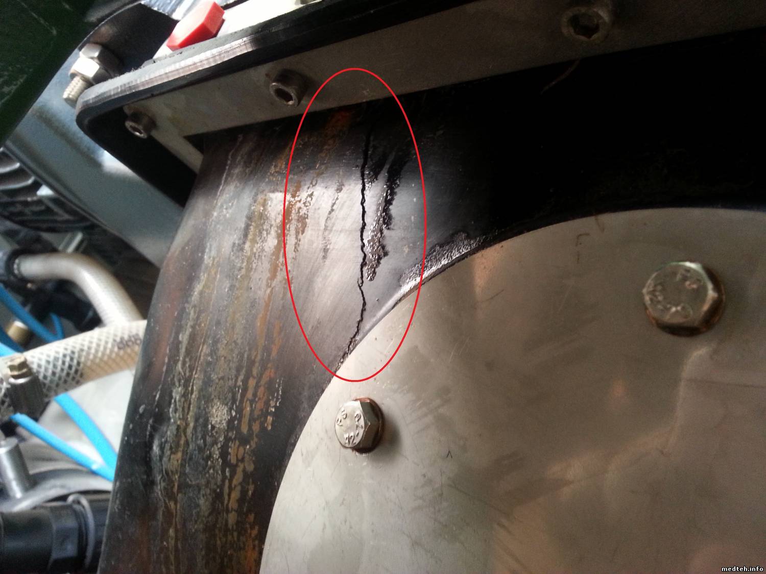

не успел я проверить уровень как утилизатор забился доталово что аж ванна пластиковая лопнула.
аналогичная проблема и у меня в настоящее время (см. фото) я пробовал восстановить холодной сваркой, но все четно...
заказал новый пластиковый танк, теперь жду... Попробуйте, может у вас получится сварить трещину.

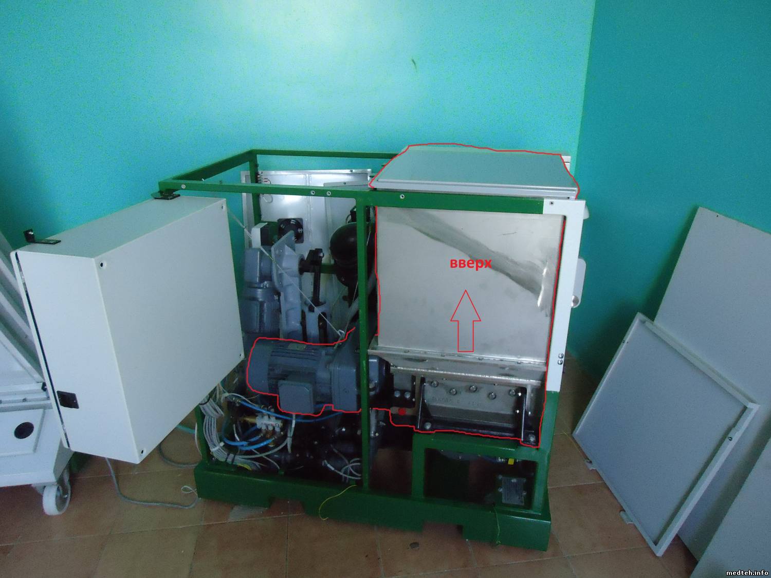

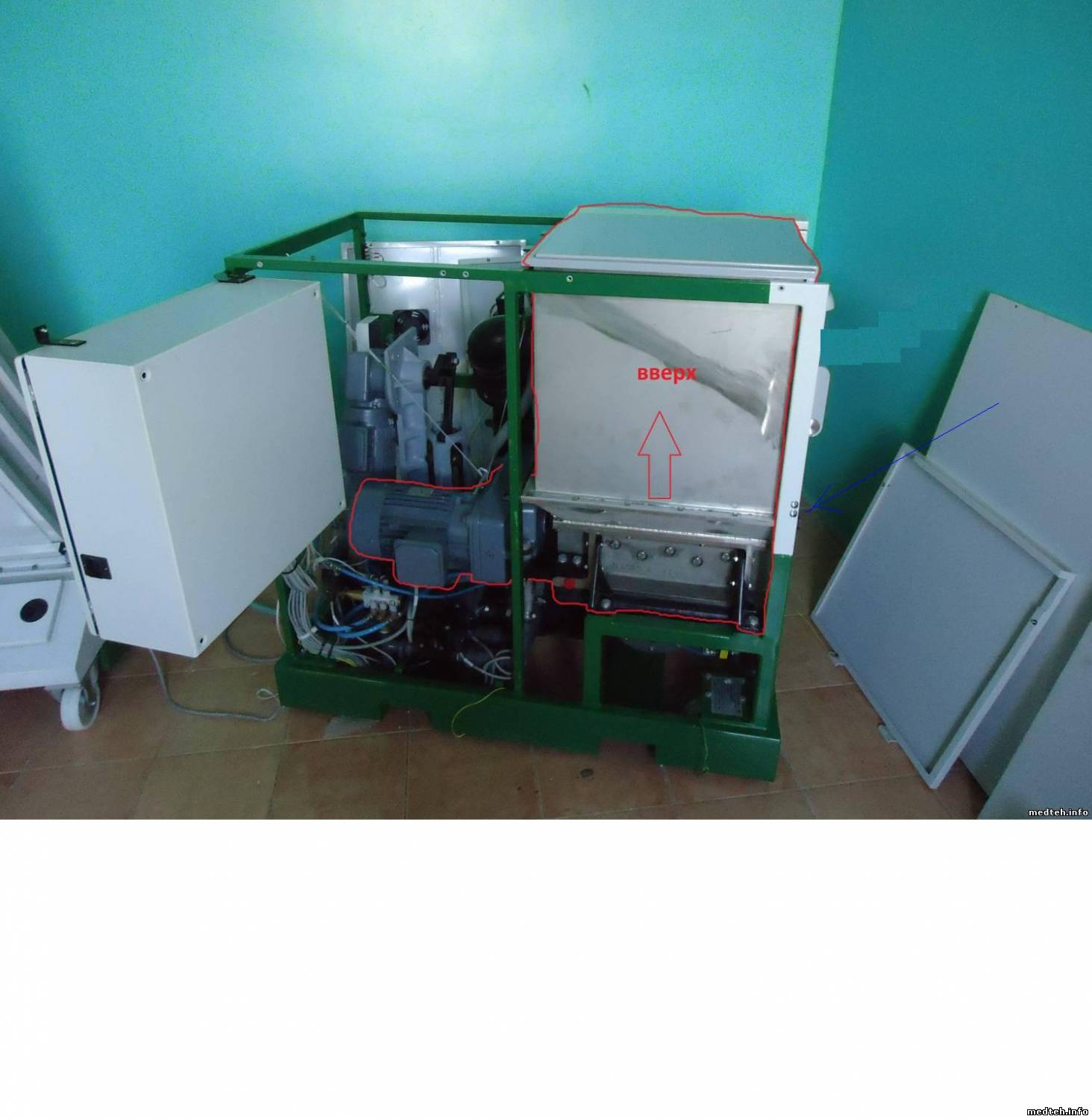

затем домкратил 2мя домкратами домкратами бункер с обоих сторон и вытаскивал поддон по другому не получается
короче говоря снимали приподняв приемную камеру со всеми узлами вверх? (см. фото)
в ручную втроем навряд ли получится поднять?
doctor_farshДата: Вторник, 14.Май.2013, 23:17 | Сообщение # 61
Благовещенск
да так оно и было только еще поперечнину снимали она не дает камере подняться вверх упирается в нее. Поднимали втроем не получилось взяли 2 домкрата и в одного все получилось там надо только по чуть чуть поднимать осторожно с каждой стороны чтобы сильно не косило. Ну и коль пошла такая жара что то типа из поэмы ну раз уж полез можно подточить ножи снимается за полдня точится за час где то все на точилке и собирается обратно он со свеженаточенными очень хорошо работает разницу увидел с тем что было и с тем что стало только металл на ножах стачивается мигом хватит их на 3-4 заточки максимум

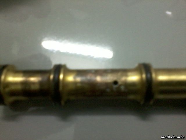

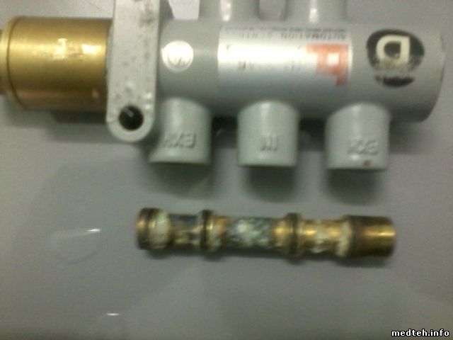

Крышка приемной камеры работает только на открывание. Обмотки управляющих реле рабочие, релюшки "щелкают" . Я подозреваю,что проблема с самими клапанами. Dolgwar что вы думаете по этому поводу. Работают уже год в ручном режиме(так было до меня)
rinzhakДата: Четверг, 15.Май.2014, 11:05 | Сообщение # 67
Петропавловск
попробуйте разобрать клапан и почистить...
на штоке есть отверстие (см. фото) через которое вода перетекает в обратном ходе, его надо тщательно продуть. Да и прочистите водяной фильтр! от него многое зависит
TOFДата: Среда, 21.Май.2014, 09:03 | Сообщение # 68
Физио,Рентген
RU
Спасибо rinzhak Клапаны почистил. ,крышка приемной камеры стала работать. Единственный недостаток, течь воды.(убитая прокладка) . Никто не пробовал применить что-нибудь от автопрома? Хочу попробовать уплотнители дверей от ваз. Пожалуйста , помогите, в описании приемника идет ссылка на чертеж 2-МСМ4-1, или выложите фото крышки приемника. Есть service manual на русском языке ,если кому-то нужно могу поделиться.
