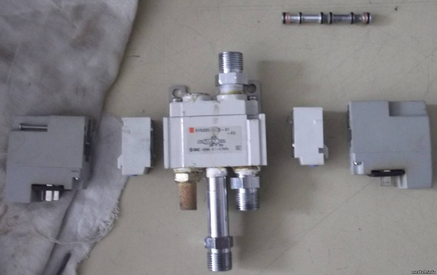

Подскажите, может кто сталкивался? На стерилизаторе стоит распределитель "давление-вакуум", который подаёт сжатый воздух под прокладку двери и создаёт там вакуум.
Проблема такая: при открытой двери прокладка выталкивается, т.е. распределитель пропускает сжатый воздух при закрытом клапане. Пробовал чистить, промывать, смазывать внутренности - ничего не помогло.

student3120Дата: Суббота, 17.Сен.2011, 16:45 | Сообщение # 3
У вас сообщений: 79
инжeнер
med-teh
разбирал распределитель полностью, только электромагниты не трогал
там система не совсем понятная мне
вот фото

это и ёжику понятно, что так оно всё происходит в общем.
там внутри стоит валик с 8-ю колечками(см.фото), я не могу проникнуться до мелочей,как это всё работает

student3120, погуглите по маркировке на клапане, фирмы производители в даташитах выкладывают внутреннее устройство и другую информацию по клапанам.
SeptДата: Понедельник, 19.Сен.2011, 20:50 | Сообщение # 8
Житомир
student3120, валик с восемью колечками называется золотником.
Покажи четче картинку на клапане. Это его схема?
Должен быть обычный трехпозиционный клапан.

Скорее всего травит сам распределитель т.е необходимо поменять резиновые кольца на золотнике.Если нет возможности необходимо акуратно их снять намотать в пазы, где были кольца, один два слоя ленты фум. Поверх одеть эти старые кольца и сверху смазать циатим лучше высокотемпературной смазкой.

спасибо всем. но думаю лучше заменить, обнаружил следы коррозии на золотнике.
