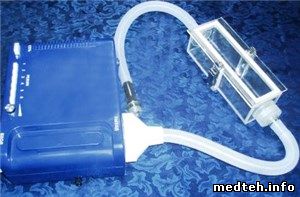

MunlikДата: Воскресенье, 20.Апр.2014, 15:47 | Сообщение # 5
У вас сообщений: 250
сервис-инженер
Петропавловск
Стерилизатор озоновый Орион с СК - 0,7 л Производитель: Орион-Си
Технические характеристики:
- рабочий объем — 0,7 л — прямоугольная;
- размер камеры — оргстекло, 21×6×6 см;
- вес — 0,6 кг.
Всем привет коллеги!
С праздником пасха христос воскрес! drinks
Нужна схема на данный стерилизатор, а то уже один раз ломался, благо по мелочи, сделал.
Если что - на мыло: Gab_munlic@mail.ru
Фото прилагаю:
