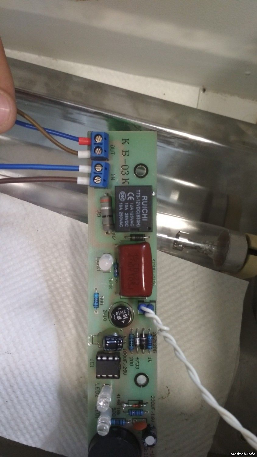

Народ такая проблема: на питание реле, которое включает лампу, приходит всего 3,5В, а на реле 24В ...
Ещё стоит такая штука: 12F629 - регулятор света, с управлением. На сколько я понял, она прошивается ... А у меня никаких приблуд для этих целей нет ... Может кто, чего подскажет ... mail1

да нет там большн нифига,только сопротивления и диоды... unknown на фотке сам глянь...остальное проверю...
