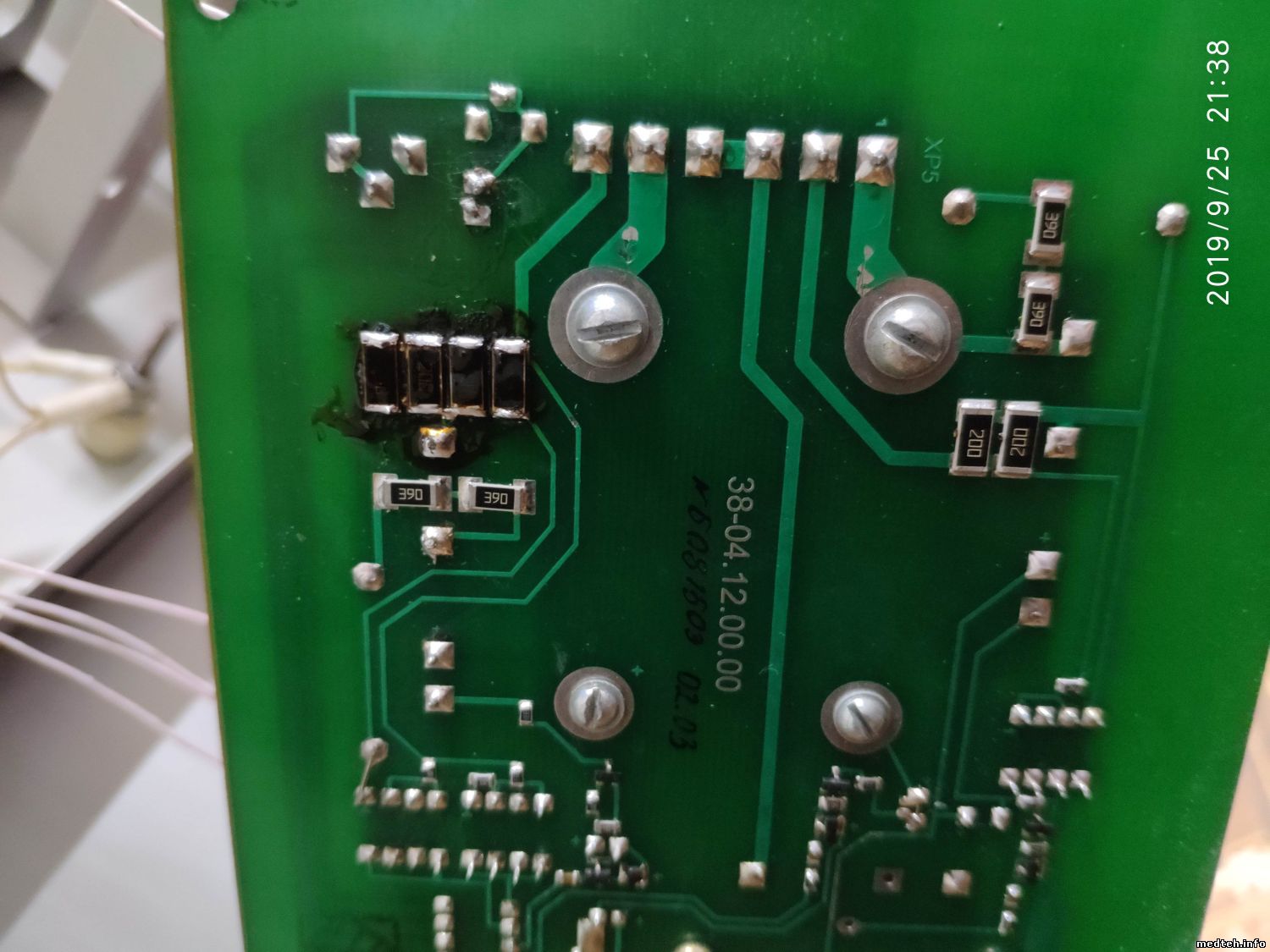

panov-omskДата: Среда, 25.Сен.2019, 18:44 | Сообщение # 4
У вас сообщений: 77
Омск
Про ошибку А2 в сообщ.2: шкаф ГП-40-02-мм-ч 2003 г., на плате, где двигатель вентилятора, в параллель стоят четыре сопротивления по 20 Ом. Они поотваливались от нагрева, но целые, после пропайки всё работает. Это видимо токовый датчик, так как дорожки от них уходят к микросхеме. На фото.
