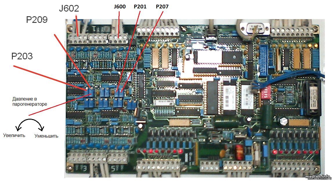

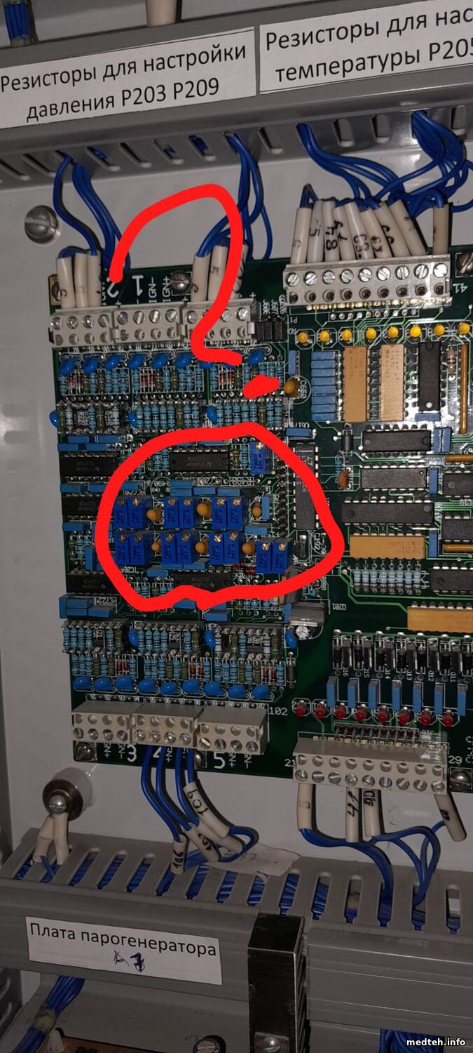

Всем привет нужен мануал или фотография Контроллера AL32AN а именно расшифровку куда какой подстроечный резистор относится на плате? у меня две модели ГПД-400-3 и по чекам видно что один парет мозг давление выше нормы а температура ниже что-то пака писал походу понятно стало он где-то давление в камеру из компрессора берет в камеру mail1 shok nea
Если есть расшифровку этих резисторов куда какой
