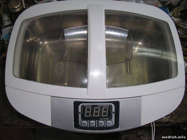

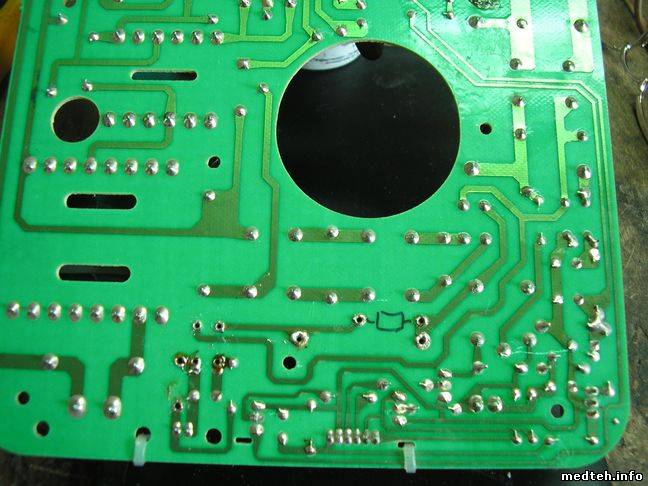

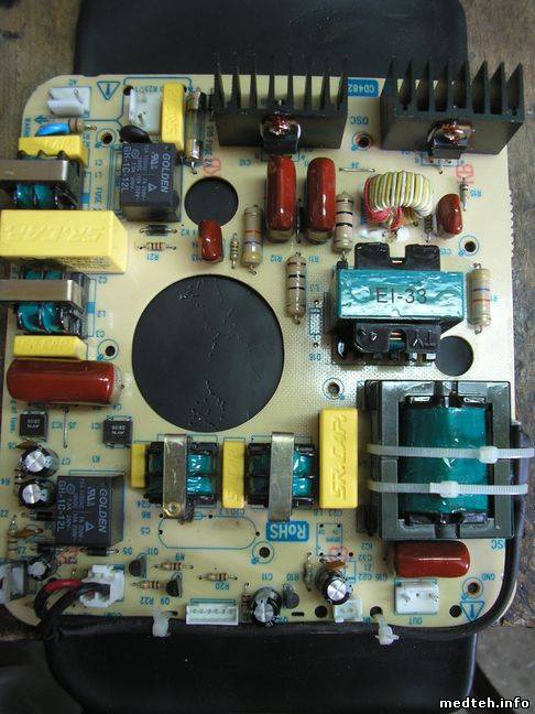

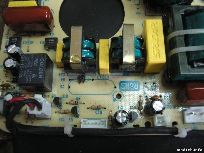

Кто имеет опыт ремонта такой мойки, схему залило водой, сгорел диод, сборка выпрямителя и резистор, номинал резистора определить неовзможно выгорел полностью.Что ставить взамен не знаю.
ЛомастерДата: Пятница, 13.Май.2011, 08:28 | Сообщение # 2
У вас сообщений: 195
Эл. механик ИМТ
Алтайский край
вот фото платы видно выгорнвшее место на плате где выгорел резистор и фото органов управления мойки

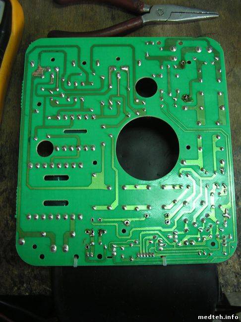

AlexiumДата: Пятница, 13.Май.2011, 22:36 | Сообщение # 3
Плохо что Вы не сфотографировали плату с обратной стороны. Возможно что это элементы фильтра, тогда резистор ~ 470кОм -1 МОм.

Возможно что это и фильтр но похоже на токоограничительное сопротивление и параллельно ему стоит конденсатор 155J 400v.
сопротивление стоит в цепи диодного моста.
А фото с обратной стороны печатной платы можно посмотреть,
AlexiumДата: Понедельник, 16.Май.2011, 13:32 | Сообщение # 5
Сдается мне что R3 и С4 того-же номинала. Надо посмотреть даташит на IC1 может там будет схема полдключения.
ЛомастерДата: Вторник, 17.Май.2011, 06:16 | Сообщение # 6
Эл. механик ИМТ
Алтайский край
В общем то идея не лишена смысла, хотя С5- 155J 400v, а С4 - 205К 400v. Хотя стоят они в в одинаковых цепях - питание на диодную сборку.
Спасибо за подсказку.
ЛомастерДата: Среда, 25.Май.2011, 07:11 | Сообщение # 7
Эл. механик ИМТ
Алтайский край
Заменил выгоревший резистор поставил по типу как R3 поменял диод, сборку диодную, все заработало.

creytДата: Понедельник, 23.Май.2016, 13:54 | Сообщение # 11
У вас сообщений: 546
Кузня
Цитата evgenij026 ()
Схемой бы поделились!
Тему то читал ?
Или транзисторы сдохли или резистор (смотри выше) в обрыве.
Схема типичная для УЗ ванн.

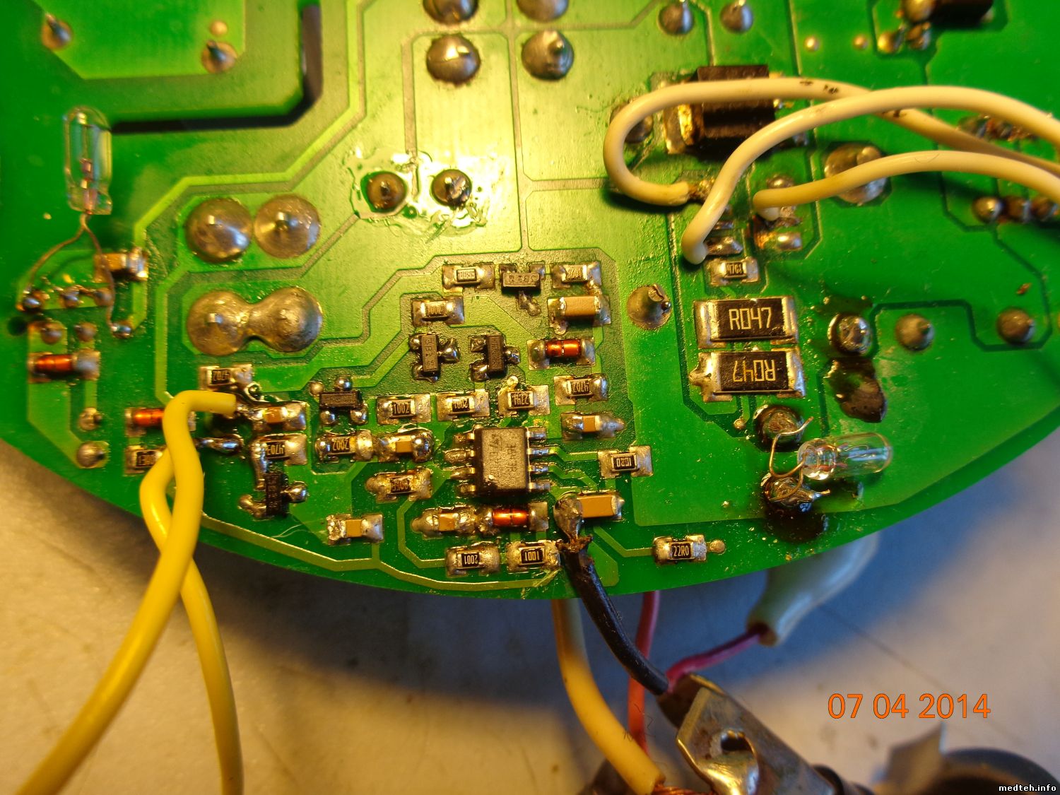

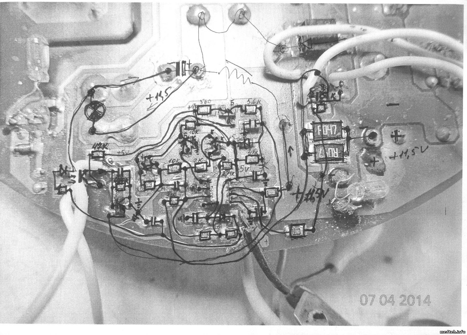

yblod5Дата: Понедельник, 23.Май.2016, 13:58 | Сообщение # 12
Сервис-инженер
Схемы нет, экстрасенсов здесь то-же нет. Сфотографируйте с большим разрешением все платы и внутренности со всех сторон, попробуйте самостоятельно разрисовать принципиальную схему. Затем определитесь с деталями по даташитам. Разберитесь с принципом работы, изучите схему. Измерте характеристики. Например, вот так я ремонтировал один незнакомый мне аппарат:
