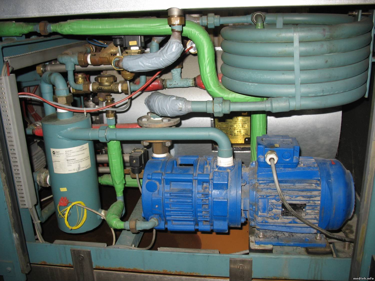

BMT_Moscow, можете немного рассказать про то, какую функцию выполняет, где находится и как правильно регулировать кавитационный клапан.
Заранее спасибо за ответ.
Dottore40Дата: Среда, 15.Май.2013, 12:12 | Сообщение # 8
У вас сообщений: 61
инженер по медоборудованию
На вакуумном насосе установлен эл.маг.клапан и после него стоит фитюлька с фильтром а сверху регулировочный винт с контргайкой. Фильтр периодически может засорятся (зависит от чистоты воздуха) рекомендуется промывать (мы промываем с фейри в горячей воде раз в полгода-год). во время работы в-насоса следите и при необходимости закручиваете или откручиваете рег. винт, до исчезновения кавитации. не забывайте , что если много открутить то кавитация исчезнет но и вакуум в камере будет мал. возможно аппарат не выйдет в рабочий режим. Как говорили древние во всем нужна МЕРА.
homenДата: Среда, 15.Май.2013, 12:41 | Сообщение # 9
У вас сообщений: 271
Dottore40, спасибо за ответ, фильтр и клапан-это одна цепочка, а регулировочный винт стоит в другой цепи.
У нас такая проблема, некоторое время назад засвистела помпа, мы повернули рег. винт на буквально пару градусов, после чего пропал вакуум. Поняв, что регулировка очень тонкая, мы выточили более острый регулировочный винт, для того чтобы за тот-же угол поворота отверстие открывалось меньше. Отрегулировав помпу во время работы, думали что на этом всё, оказалось не тут то было. Уже раз 10 ходили и отвинчивали регулировочный винт во время свиста помпы, но через некоторое время свист появляется снова.
Поэтому хочется подробнее разобраться в принципе работы как самой помпы, так и в том по какому принципу происходит управление ЭМ клапаном и что регулирует винт.
Если есть мысли, поделитесь пожалуйста.
Dottore40Дата: Среда, 19.Фев.2014, 16:32 | Сообщение # 10
У вас сообщений: 61
давно не был, звиняйте. судя по схеме эл. маг клапан открывается вместе с в-насосом, там калиброванное отверстие для подсоса воздуха в в-насос - если вдруг засорится или закрутится винт антикавитационного клапана. Саму крутилку анти-кавит клапана настраивать по глубине разрежения и отсутствию кавитации. почему возникает свист сказать пока не могу. попробуйте промыть фильтр что стоит перед эл.маг. клапаном в-насоса.
homenДата: Среда, 19.Фев.2014, 16:38 | Сообщение # 11
Dottore40, спасибо, проблему решили заменой помпы, когда её разобрали всё сразу стало ясно. На межкамерных пластинах было несколько выбоин проеденных кавитацией, так же были сильно изношены лопасти.
