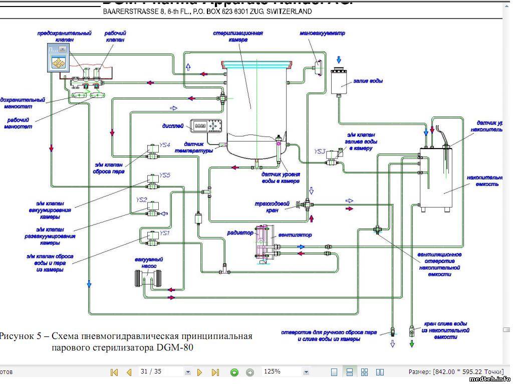

Ищу описание с гидравлической схемой.
AlexiumДата: Вторник, 05.Апр.2011, 18:01 | Сообщение # 2
Добавил в хранилище

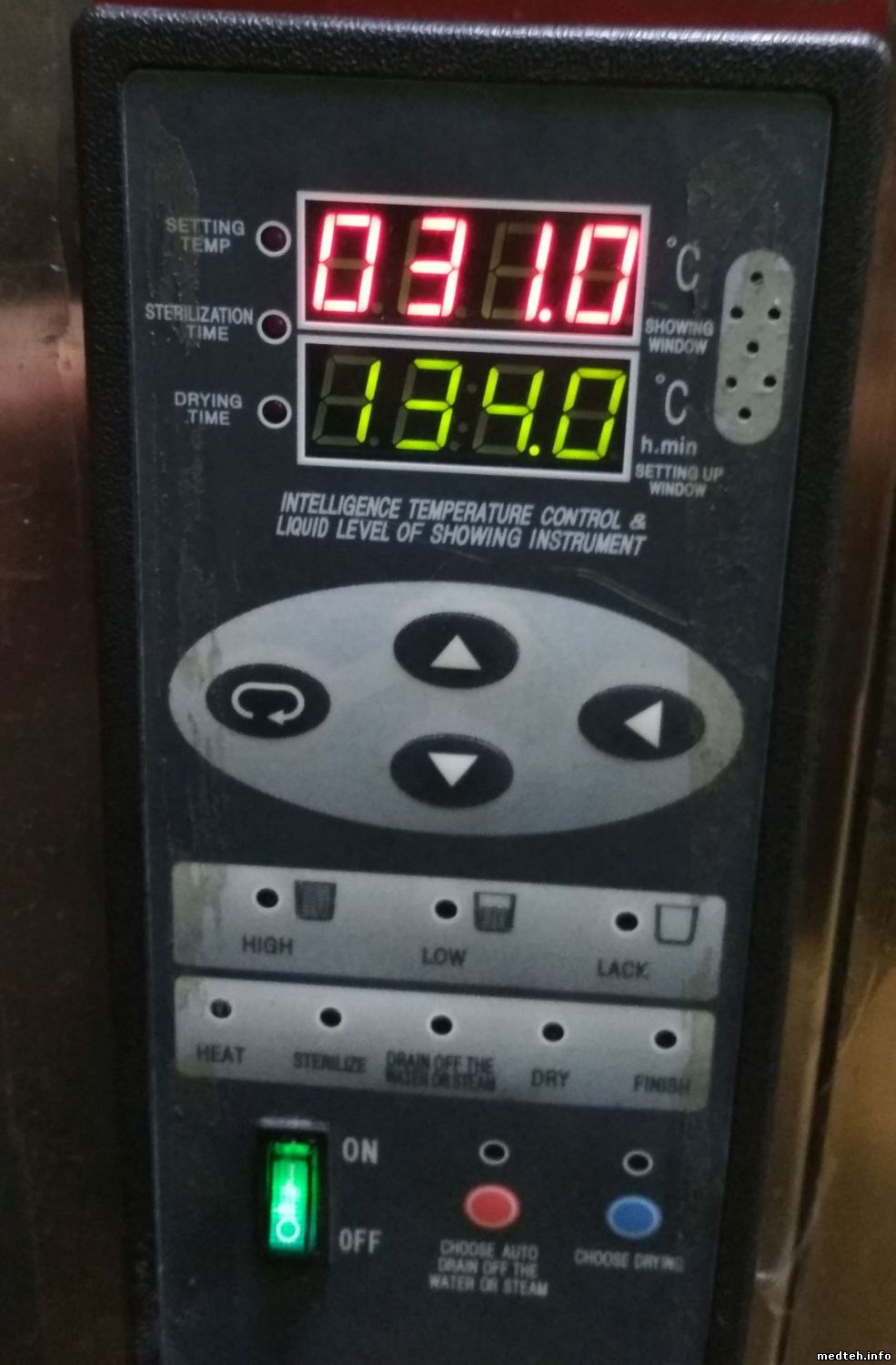

При включении парового стерилизатора DGM-80 на вверху надпись Er.r на нижнем 132. При входе в сервисное меню сразу появляется Lock, в установку верхней и нижней границы температуры войти не могу. Не могу и посмотреть установленный нижний предел температуры. Может кто встречался с такой поломкой?
Saimon47saДата: Суббота, 09.Июн.2012, 11:25 | Сообщение # 9
У вас сообщений: 21
а пароль какой вбиваете?
un7ttДата: Суббота, 09.Июн.2012, 13:07 | Сообщение # 10
У вас сообщений: 48
xxx
Пароль вбивать не надо. Есть тех.документация на русском там все описано. Методом сравнения с рабочей платой выяснили, виноват контролер.

Всем доброго времени суток,
Не могу найти гидравлическую схему на DGM-80. Кто-нибудь знает, где можно найти.
sekosДата: Понедельник, 18.Июн.2012, 17:56 | Сообщение # 12
У вас сообщений: 194
Пенза
Да какая там схема?! Две трубки. Снимаете боковые стенки и всё видно.
ПеняДата: Четверг, 21.Июн.2012, 20:37 | Сообщение # 13
Электромеханик
а на что в дгм 80 гидравлика???
creytДата: Пятница, 22.Июн.2012, 04:51 | Сообщение # 14
У вас сообщений: 546
Кузня
Quote (bel_80)
Сообщение отредактировал creyt - Пятница, 22.Июн.2012, 04:54
bel_80Дата: Понедельник, 09.Июл.2012, 17:17 | Сообщение # 15
creyt, спасибо тебе, добрый человек drinks

DGM-500 - при включении непрерывный писк, на дисплее сверху - текущая температура в камере, снизу - температура стерилизации.
С клавиатуры можно изменять температуру и время стерилизации, но запуска цикла стерилизации нет.
Последовательно отключал разъемы управления клапанами и реле, оптосимистора и датчика уровня воды - писк не пропадает.
Что ему надо, по какому поводу он пищит?
Заранее спасибо!

AlexiumДата: Пятница, 15.Мар.2019, 20:32 | Сообщение # 29
Цитата Incendiary ()
Наверное в датчике воды проблема.
unknown
Я и электроды и снаружи очистил, замыканий и утечек между электродами нет, сопротивление на плате между контактами разъёма подключения 330 кОм.
На отключение разъёма реакции нет. Как его проверить? На подмену пока ничего нет.

AlexiumДата: Понедельник, 18.Мар.2019, 13:47 | Сообщение # 32
Incendiary - вот это я ступил!!! Я его без воды включал blush
Не увидел в инструкции, что он без воды будет пищать, а не показывать низкий уровень воды. blush
Спасибо!
