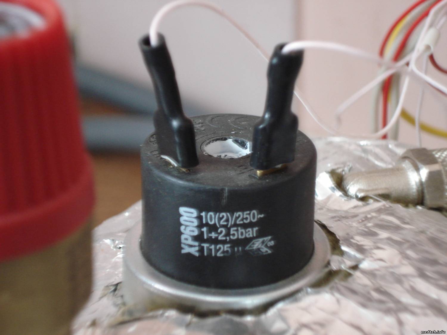

Гугель знает, а Вы не знаете как искать.
XP600.pdf (85.6 Kb)

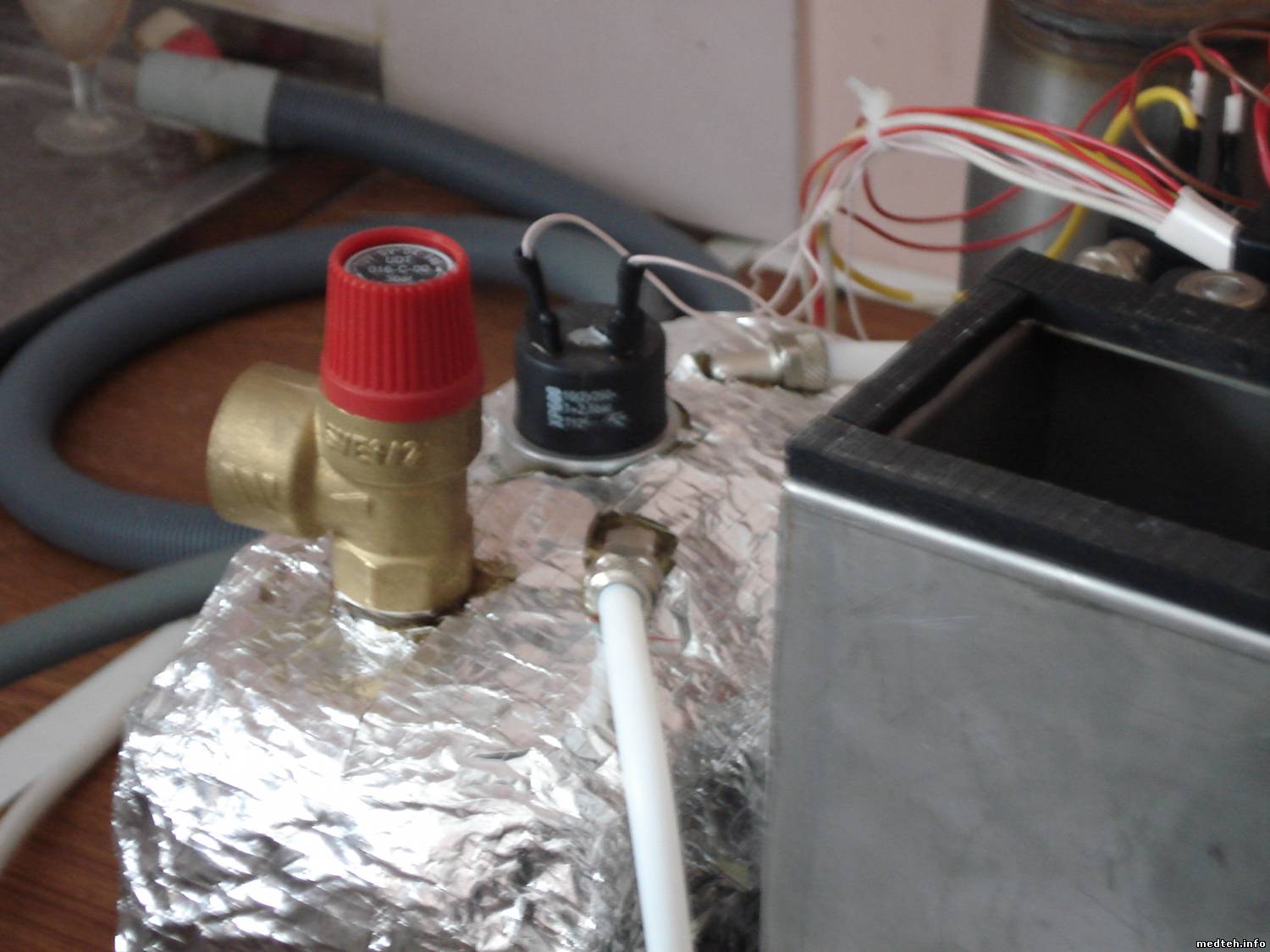

Quote (kwest123)
Чё заказывать? Как настраивать?
Вероятно, здесь, как в большинстве "бюджетных" автоклавов, работой ТЭН управляет это реле давления. При достижении давления ~2,2 bar контакты размыкаются. Регулировка - винтом ( на фото замазан ). Важно, чтобы сила тока соответствовала.

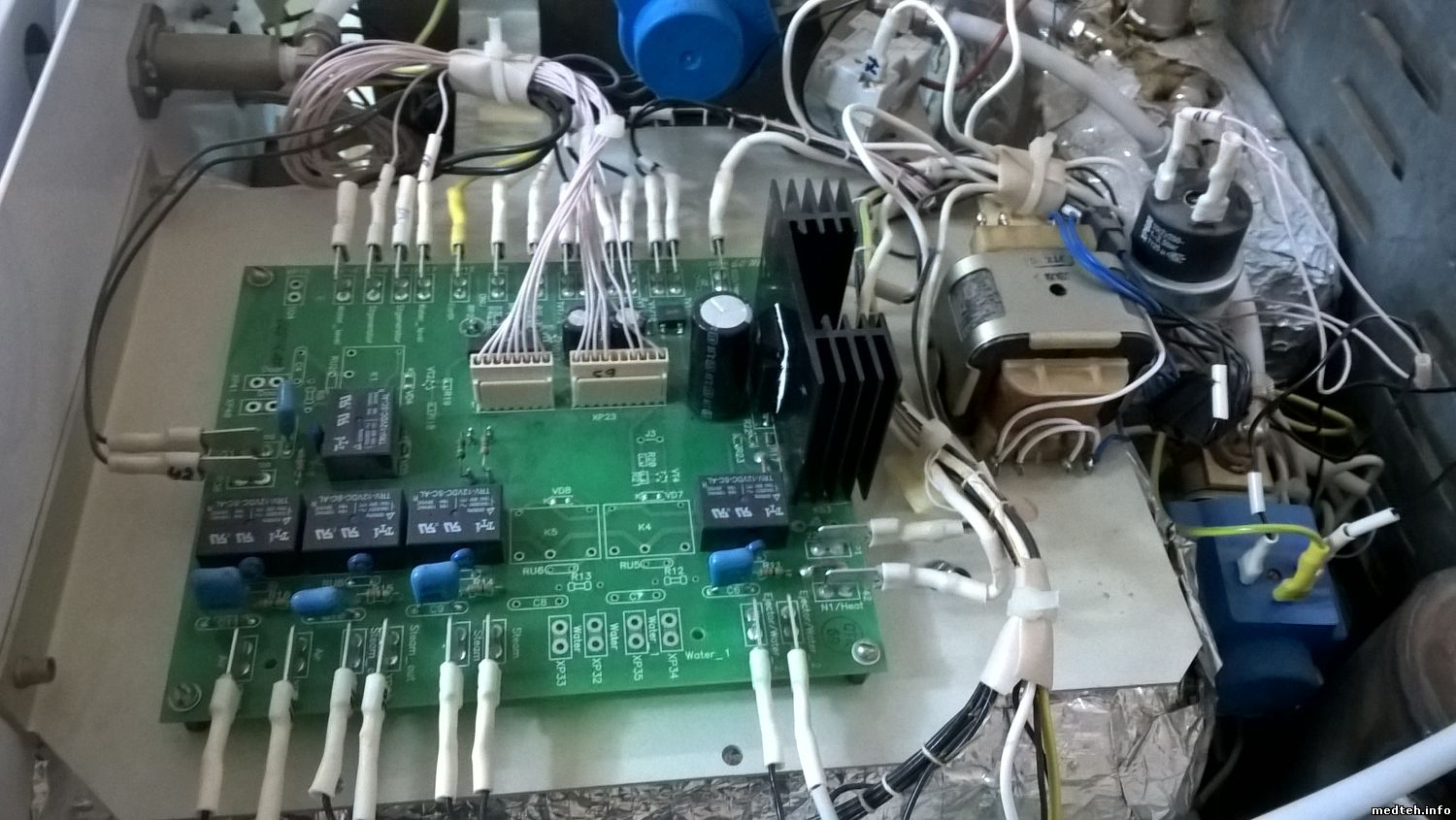

kwest123, будь добр, сфотографируй, пожалуйста, плату этого автоклава. На сайте производителя читаем:
• Микропроцессорное управление обеспечивает постоянный и максимально точный контроль параметров и функций автоклава
Если это правда, "МАНОСТАТ XP300" - для других целей.
А денег они хотят всего лишь 63670 руб.

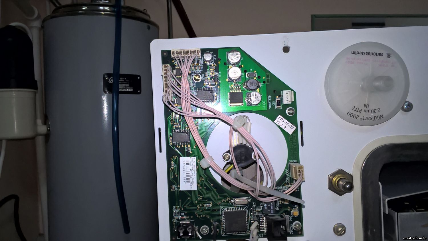

hak134Дата: Вторник, 19.Апр.2016, 00:10 | Сообщение # 7
У вас сообщений: 271
НЕТ
Махачкала
может и поздно но лучше позже чем никогда.. но это фото одной платы есть еще плата под лицевой панелью но нет фото там есть вроде кое какие микросхемы не вникал один раз вскрывал чтоб перезагрузить джампером.

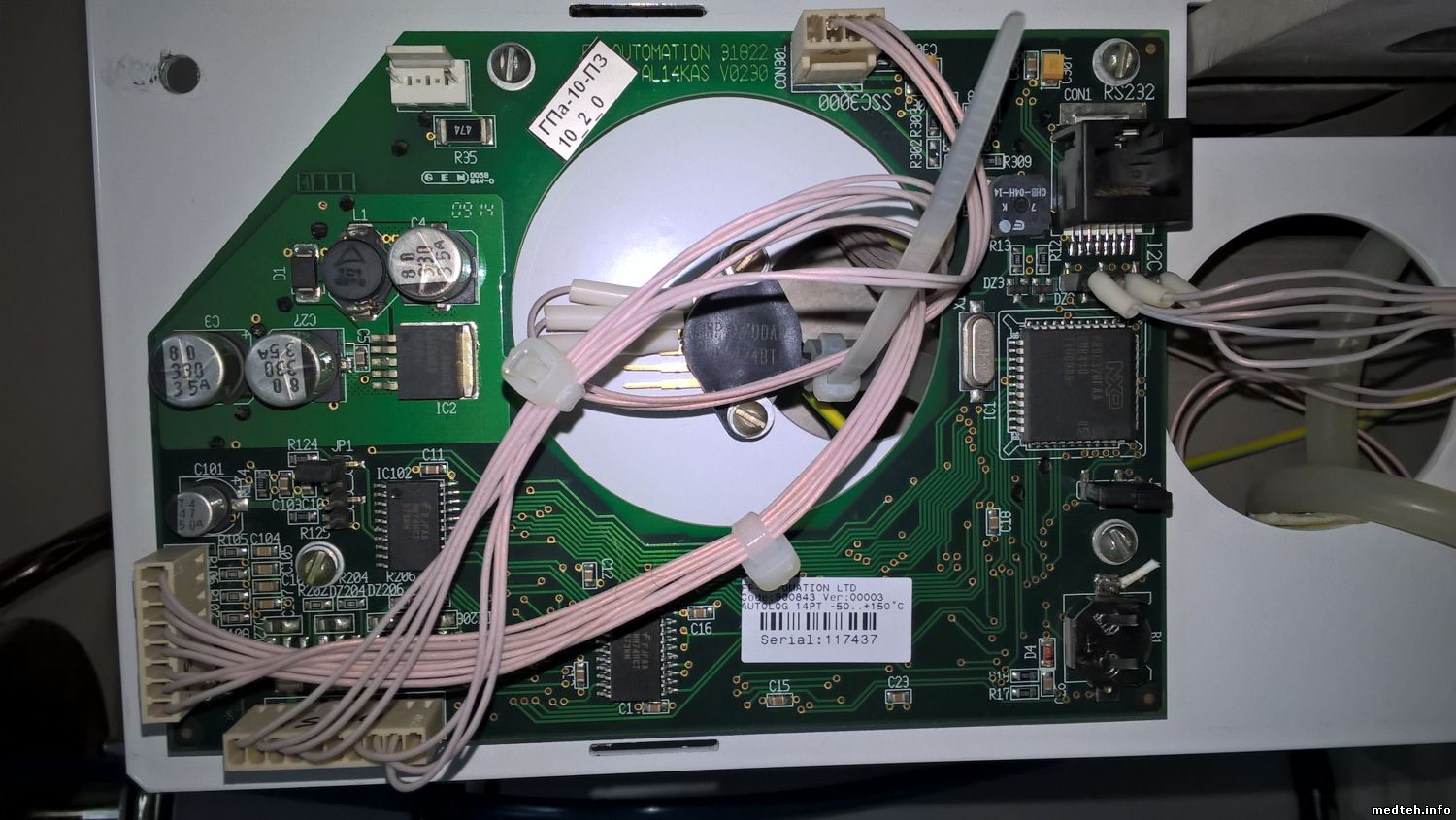

hak134Дата: Вторник, 19.Апр.2016, 00:12 | Сообщение # 8
НЕТ
Махачкала
на фото видно два пучка проводов уходят влево на плата управления в передней панели. drinks

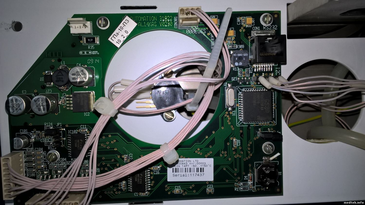

hak134Дата: Понедельник, 02.Май.2016, 23:31 | Сообщение # 10
НЕТ
Махачкала
Вот тебе и то что под лицевой облицовкой.
