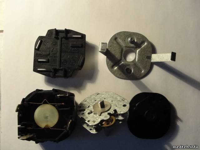

Купил часы, установил. Вроде всё работает. Хочу выложить фото таймера (сломаного) в
разобраном состоянии, может кому пригодттся. Сложно здесь выложить фото?

baron_58Дата: Воскресенье, 20.Фев.2011, 14:06 | Сообщение # 10
Электромеханик по ремонту м.т.
Показан таймер в разобранном состоянии. Контактная группа состоит из 2-х нормально
разомкнутых контактах которые приводятся в нормально-замкнутое состояние при повороте
ручки таймера по часовой стрелке.

Показан таймер
Почти один в один с отечественными механическими таймерами, только наши толще.

Что интересно, на часовом механизме стоит маркировка - сделано в Тунисе. Контакты в
контактной группе можно переставить- тогда в отключённом состоянии они будут нормвльно
замкнуты, а при заводе часов - разомкнуты. Привод контактной группы осуществляется через
вал часового механизма - на фото этот конец виден.
