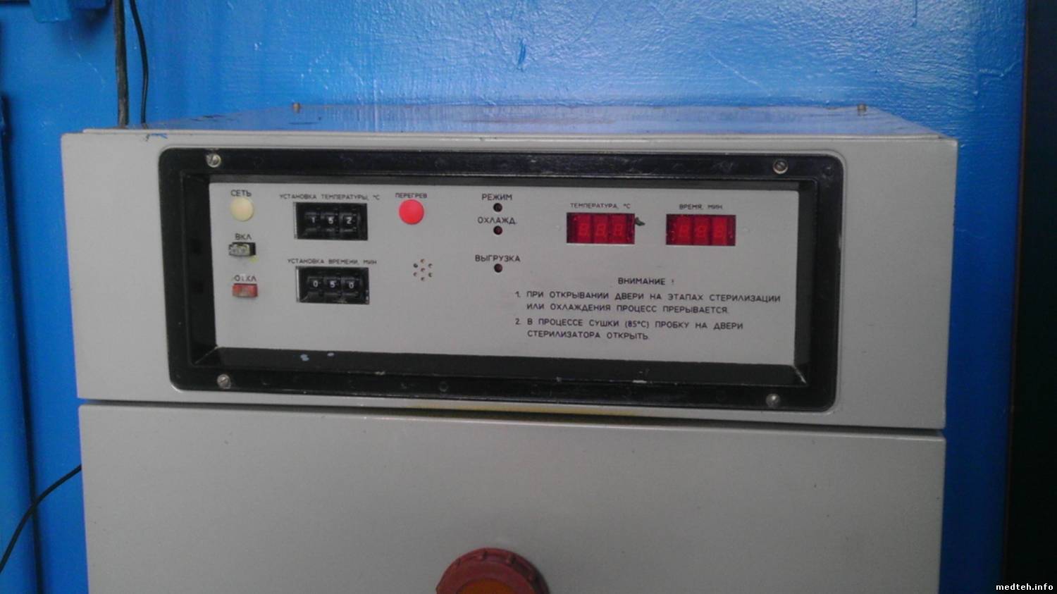

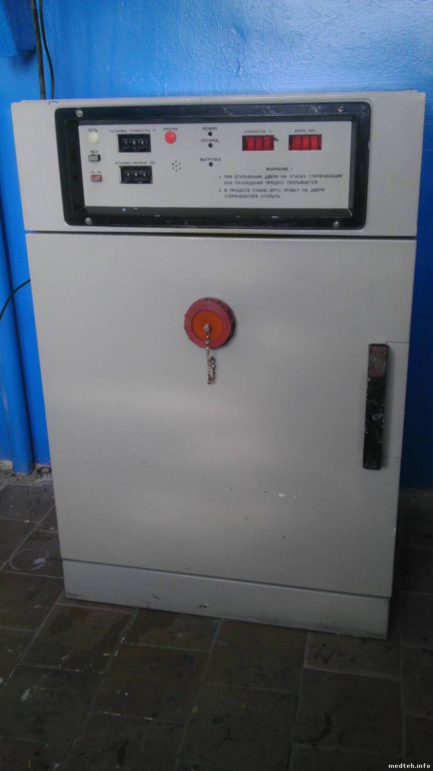

KatrinaДата: Понедельник, 18.Фев.2013, 11:19 | Сообщение # 18
Нижнекамск
Ollemed, дело в том, что индикаторы температуры и времени при первом включении за день загораются на 1 минуту, потом гаснут, при выключении аппарата из сети и повторном включении они уже не загораются. Тоесть около суток пройти должно... Сам аппарат работает.
Очень нужна инструкция или паспорт, а лучше и то и другое на этот стерилизатор (ГП-40-2). Ранее скидывали на них ссылки, но они нерабочие сейчас. Помогите кто может.
Спасибо.
Сообщение отредактировал Katrina - Понедельник, 18.Фев.2013, 15:41
OllemedДата: Понедельник, 18.Фев.2013, 23:41 | Сообщение # 19
У вас сообщений: 111
Katrina, сфотографируйте этого "зверя в морду": внешний вид блока управления; печатную плату(ы). Слишком уж много сухожаров с одинаковым названием ГП-40-2.
KatrinaДата: Вторник, 19.Фев.2013, 17:07 | Сообщение # 20
Нижнекамск
Ollemed, вот )
YRA46Дата: Вторник, 19.Фев.2013, 18:31 | Сообщение # 21
Стоматология, Стерилизация
г. Курск
Katrina, по индикации, была типа такой проблема, во первых плату стабилизаторов проверить, особенно емкости, и на сладкое...питание индикаторов.../не помню общий анод или катод/ заведено через цепочку последовательно соединенных диодов /кд 102 в моем случае/...так вот один из диодов при прогреве паяльником уходил в обрыв. И это было как минимум на 2 таких шкафчиках...
