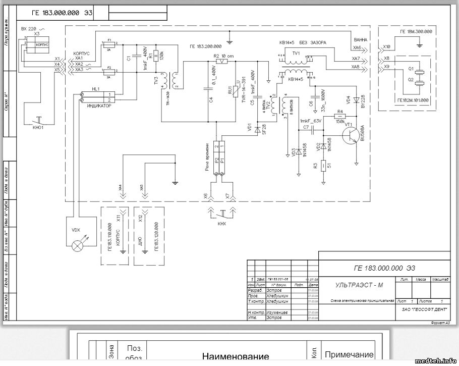

"УльтраЭСТ М" 1. Ремонтная документация. Редакция 4. Архив https://docplayer.com/8705200....iv.html

bektyish, спасибо, очень помогло.
Мойка по конструкции другая, но элементная база таже. Раствор на плату протёк - бахнуло, номиналы не разобрать было.
