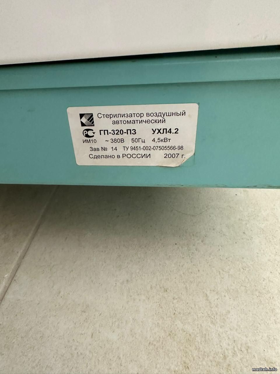

Всем привет. У меня такая проблема: стерилизатор ГП-320 (Касимовского приборного завода), нагрев идёт, контроль есть, но не выходит на режим стерилизации. Подозрение на контроллер ... .
Вы имеете ввиду ГП-320-"ПЗ" или какой-то иной стерилизатор? ... Точно укажите марку/модель, чтобы не запутывать участников форума ...

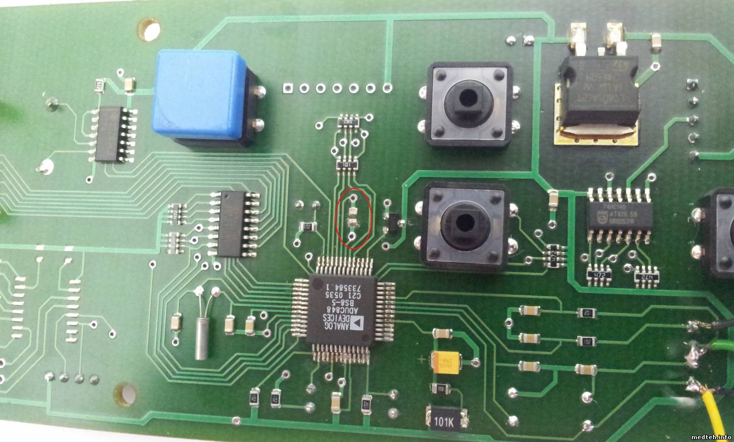

Присоединяюсь к вопросу по ошибке "22.2". Может возникать в любой момент при нагреве, у нас примерно на 4-8 мин нагрева. Самое обидное, положительный опыт борьбы с этой ошибкой я имел, но в 2021/22 годах. Там была переписка с заводом и они даже выслали инструкцию, что нужно опробовать. Та переписка утрачена вместе с инструкцией, увы. Сейчас отвечают, что плату управления под замену, т. к. ADUC848 неисправен. Теоретически, если купить его на Ali, то можно попытаться перепрошить по RS-232, но какой протокол использует прошивальщик - неизвестно, поэтому самое оптимальное - отсылать плату на завод... Из обрывков той переписки также видно, что данная ошибка может возникать, если один из ТЭНов неисправен и аппарат не успевает набрать нужную дельту по температуре за единицу времени. Еще я заметил, что подобные ошибки в основном возникают на старых аппаратах и относительно редко, около раза в неделю. Это может быть результатом плохой чистоты PCB, особенно в области разъема от Pt100. Но все же основная причина - плывет память ADUC848 со временем...

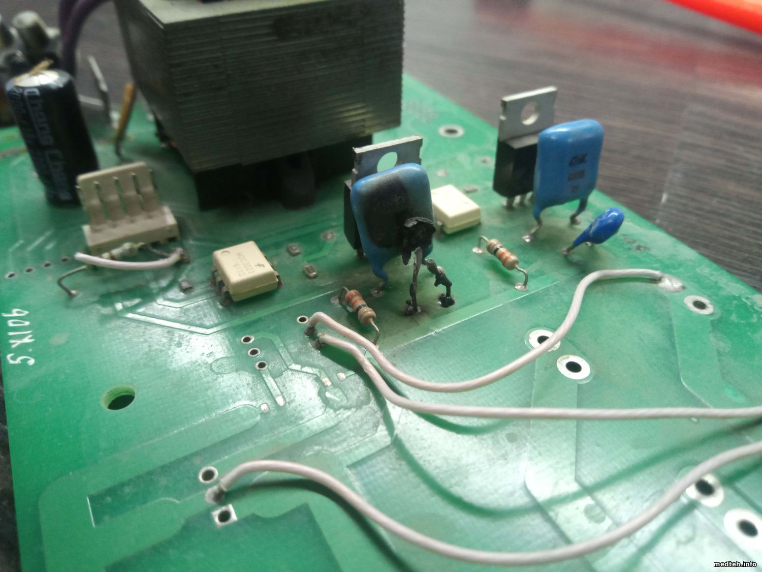

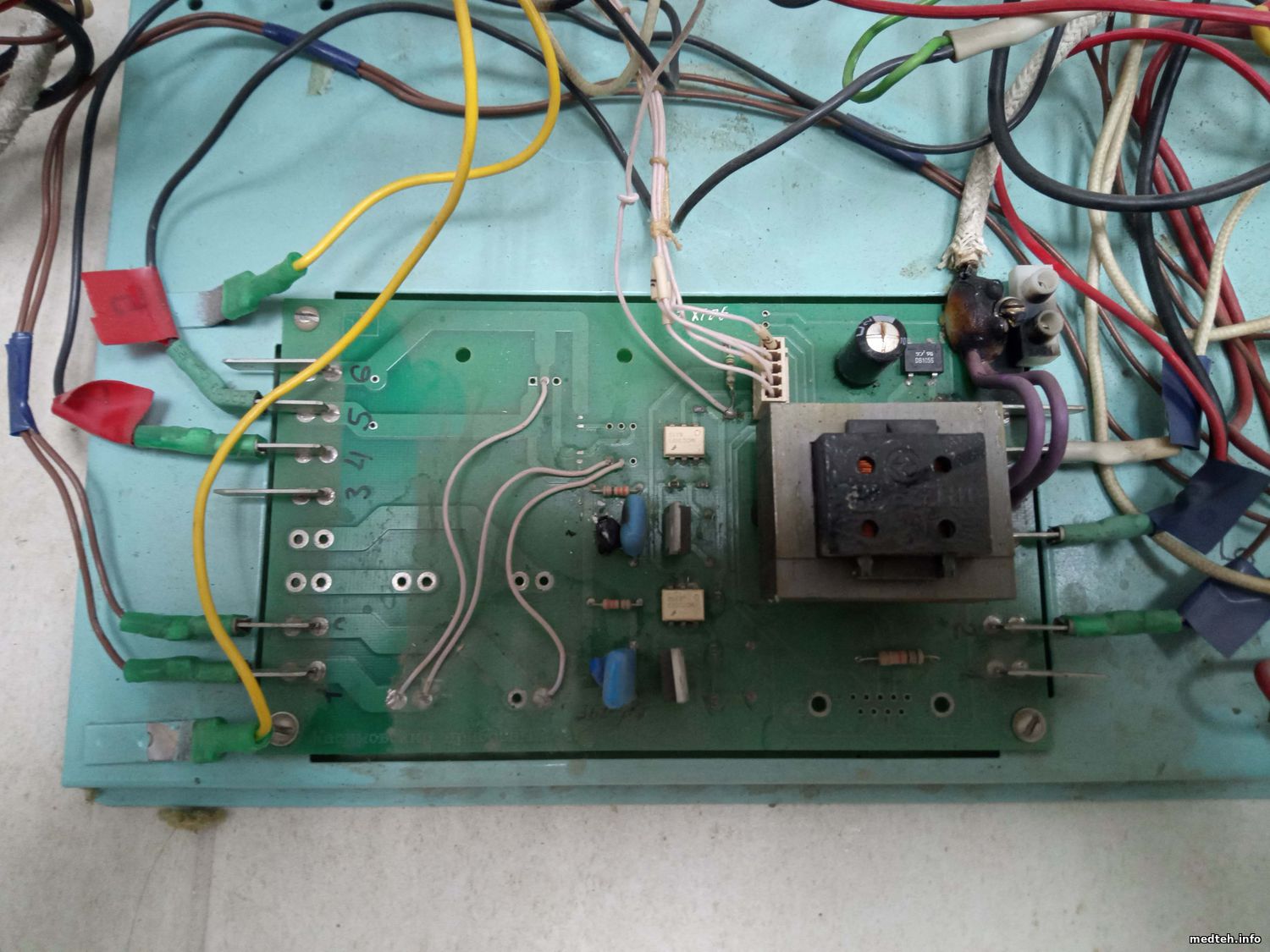

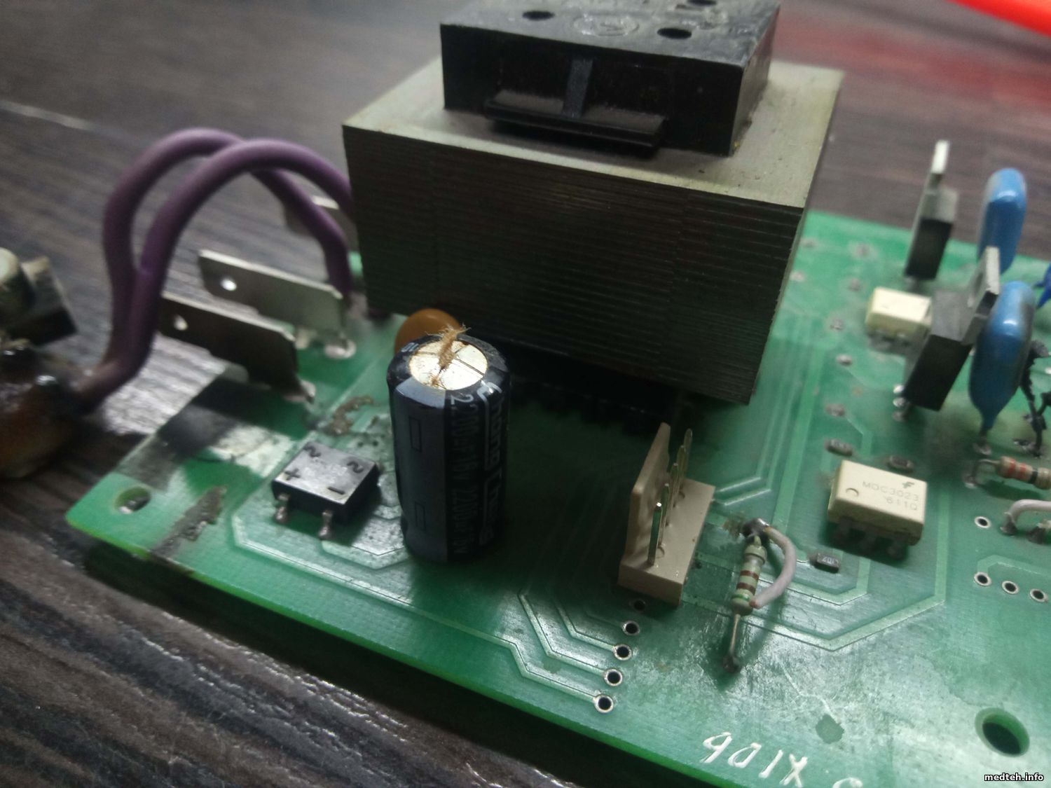

Никак до компа добраться не мог. В общем перепайка кондера 16v 2200uF, варистора и пленочного конденсатора на плате коммутации решила проблему. Отгорел силовой кабель на тэны, из-за колхозного соединения.
