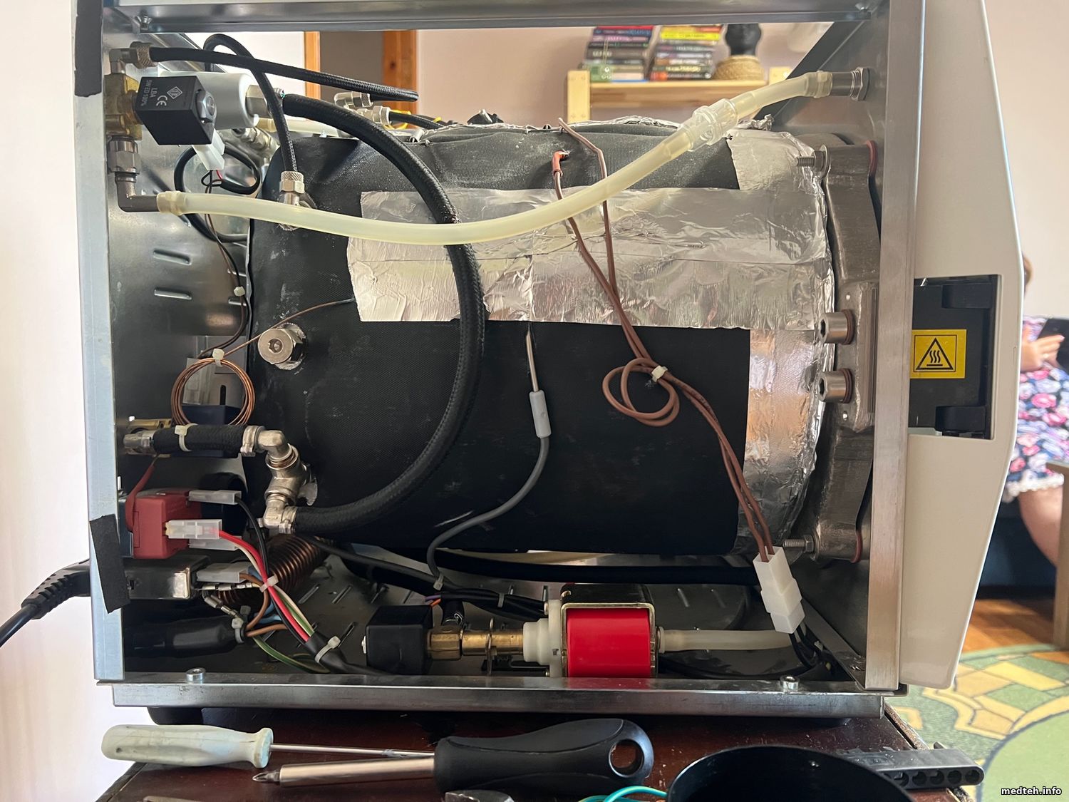

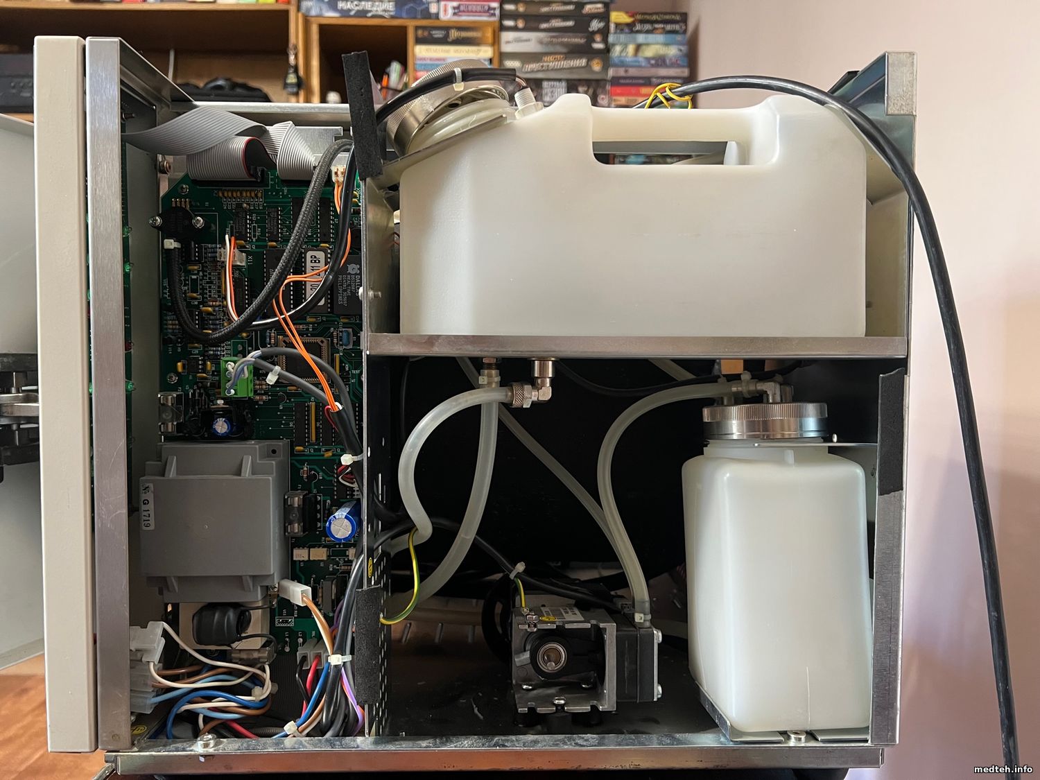

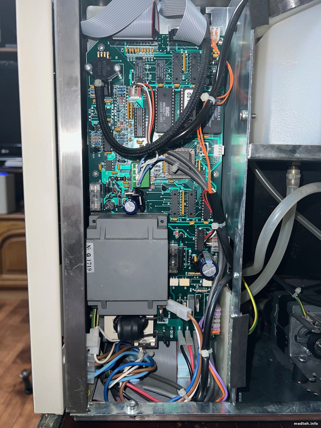

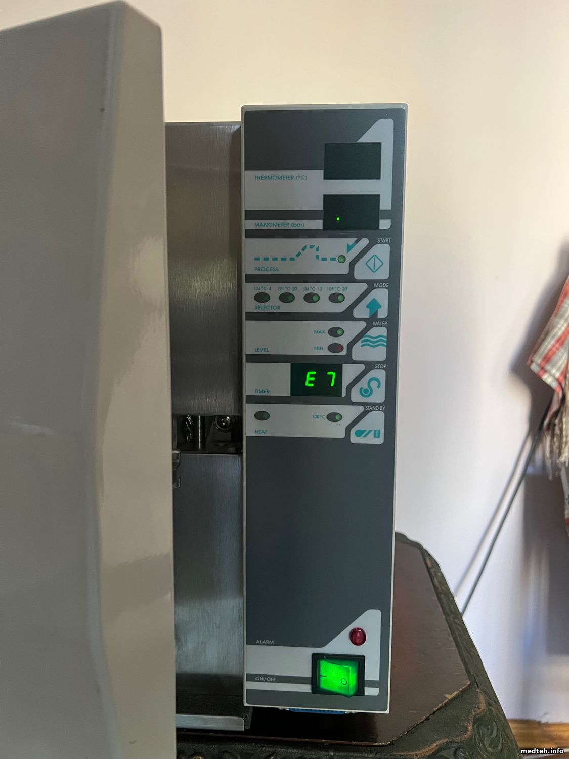

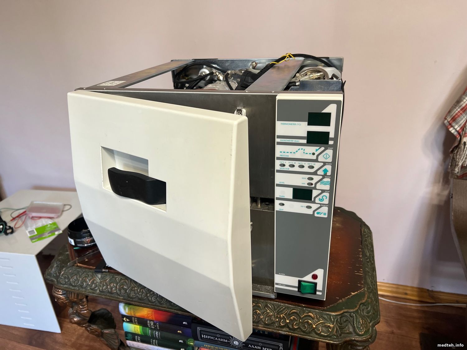

Коллеги, кто-нибудь имел дело с WS20 Plus (возможно Рroxima) бренда Mocom 2002 г.в.?
Документация в архиве не содержит никакой информации об ошибке Е7.
Ошибка вылазит на экране сразу после включения прибора.
Проверял нагреватель, помпу, поплавок, термопары - все показатели в норме.
Датчик давления не знаю как проверить.
Есть у кого мысли?
