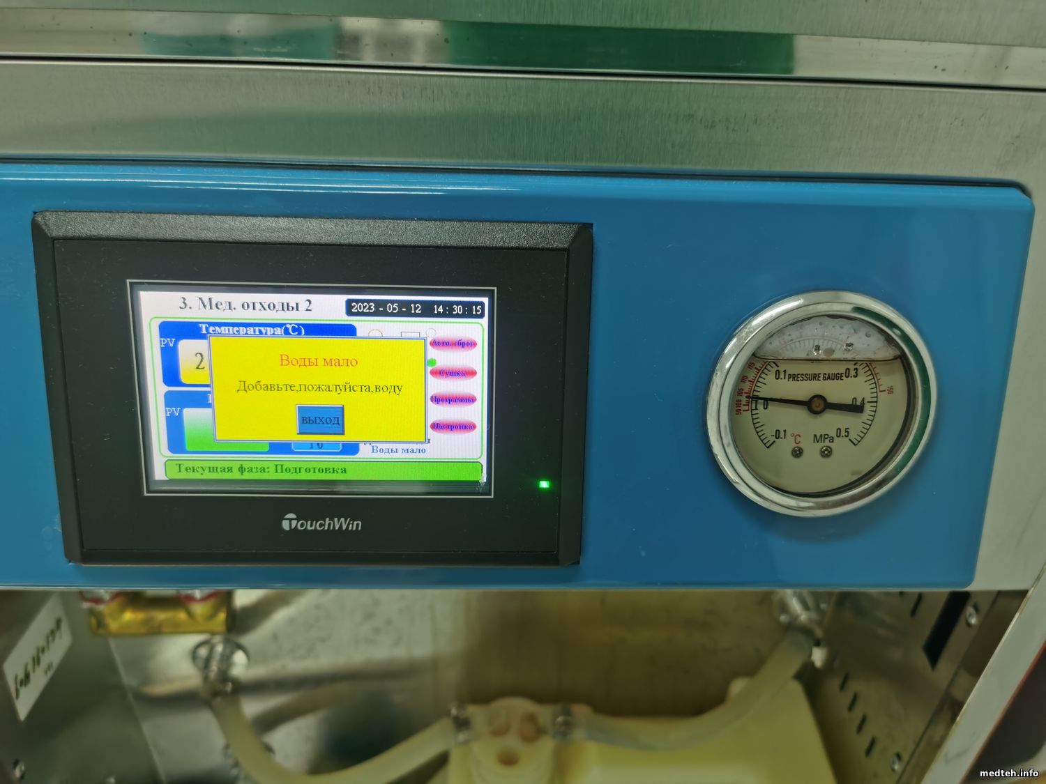

Установка для обеззараживания медицинских отходов (автоклав) DGM MZ-50.
Проблема: при включении выдаётся сообщение: "Низкий уровень воды". На самом деле уровень воды даже выше чем необходимо.
Как побороть эту проблему?
Заранее огромное спасибо.
Фото дисплея:

Добрый день, многоуважаемые. Эксплуатируем устройство dgm mz-50. Проблема -на дисплеи сообщение "Добавьте пожалуйста воду", но уровень воды на максимуме. Помогите с этой проблемой. Заранее спасибо.

А датчик уровня воды не пробовали искать?
Может в нём проблема?
Проводки где-нибудь отвалились или отгнили?
Скорее всего, поплавок стоит, как на Балтнере. Либо запал, либо грязь попала (вы ж там дистиллят стерилизуете!) ...
В камере посмотрите)
