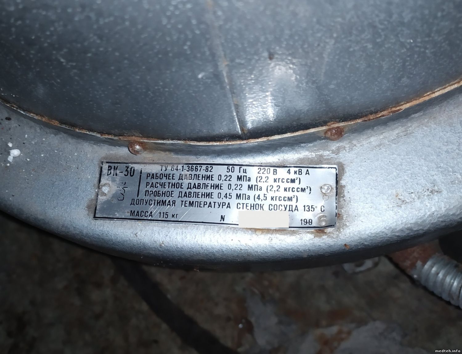

Магнит поможет определить какой металл, "подставку" под ТЭНы делали и простого металла. Нет фото шильдика, ВК-30 делали десятки лет, возможны модификации - я имел ввиду тюменский паровой стерилизатор ВК-30-01.

Моего фотку что-то не нашёл, позже сделаю, но есть фото точно такого же 1996 года:
(визуально абсолютно такой, кожух закрывающий контакты ТЭНов не снимал ...)

Посмотрел, наш точно такой же, Тюмень, но 1980 года.
Если дело дойдёт до вскрытия (если это придётся делать мне) - сделаю фото.

Не ввожу в заблуждения. Фото выше НЕ моего (я это указал), Но тоже Тюменского (судя по знаку завода).
Мой "пациент":
Тюменский завод медицинского оборудования и инструментов. ВК-30. ГОСТ 19559-74. 1980 г.в.
Остаётся надеяться, что про паспорт и возможность эксплуатации аппарата Вы поняли ... А значит и возможную бессмысленность какого-либо ремонта...
