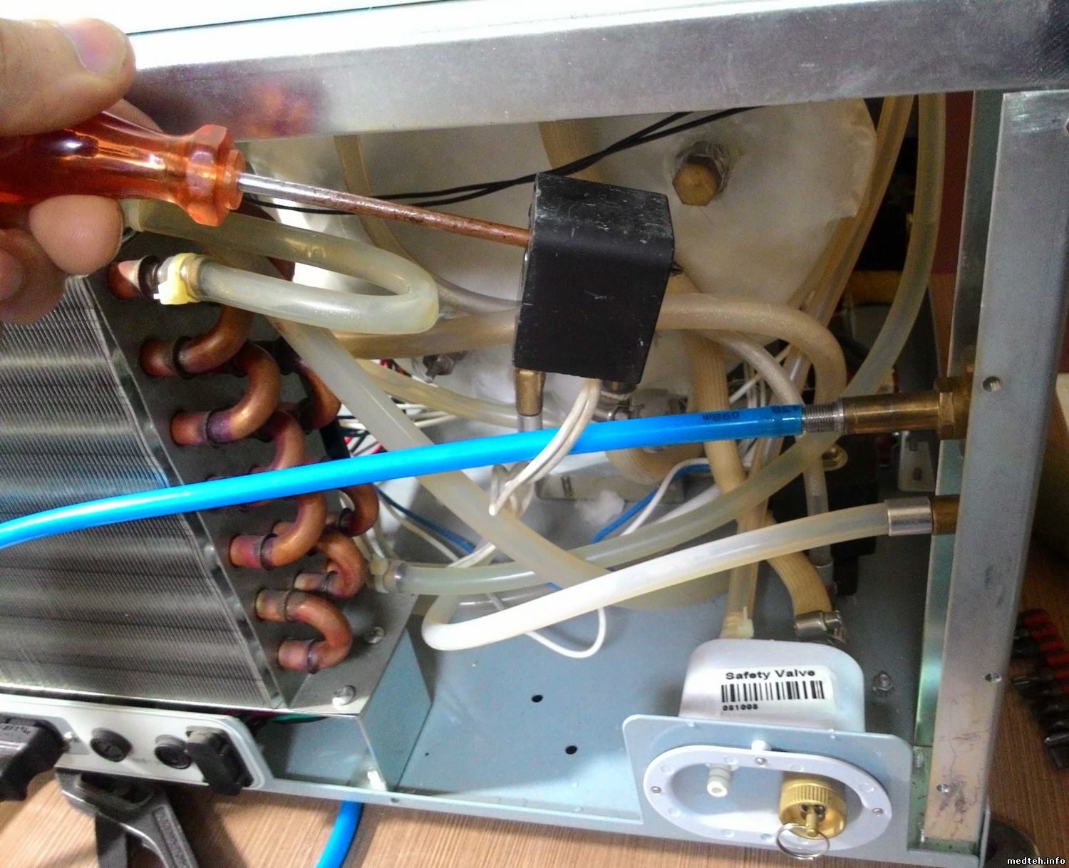

Сообщение с вопросом, но в большой его части "поржать" ... Паровой стерилизатор Runyes TANGOR 12L. (N-ка). Пустой как табурет.

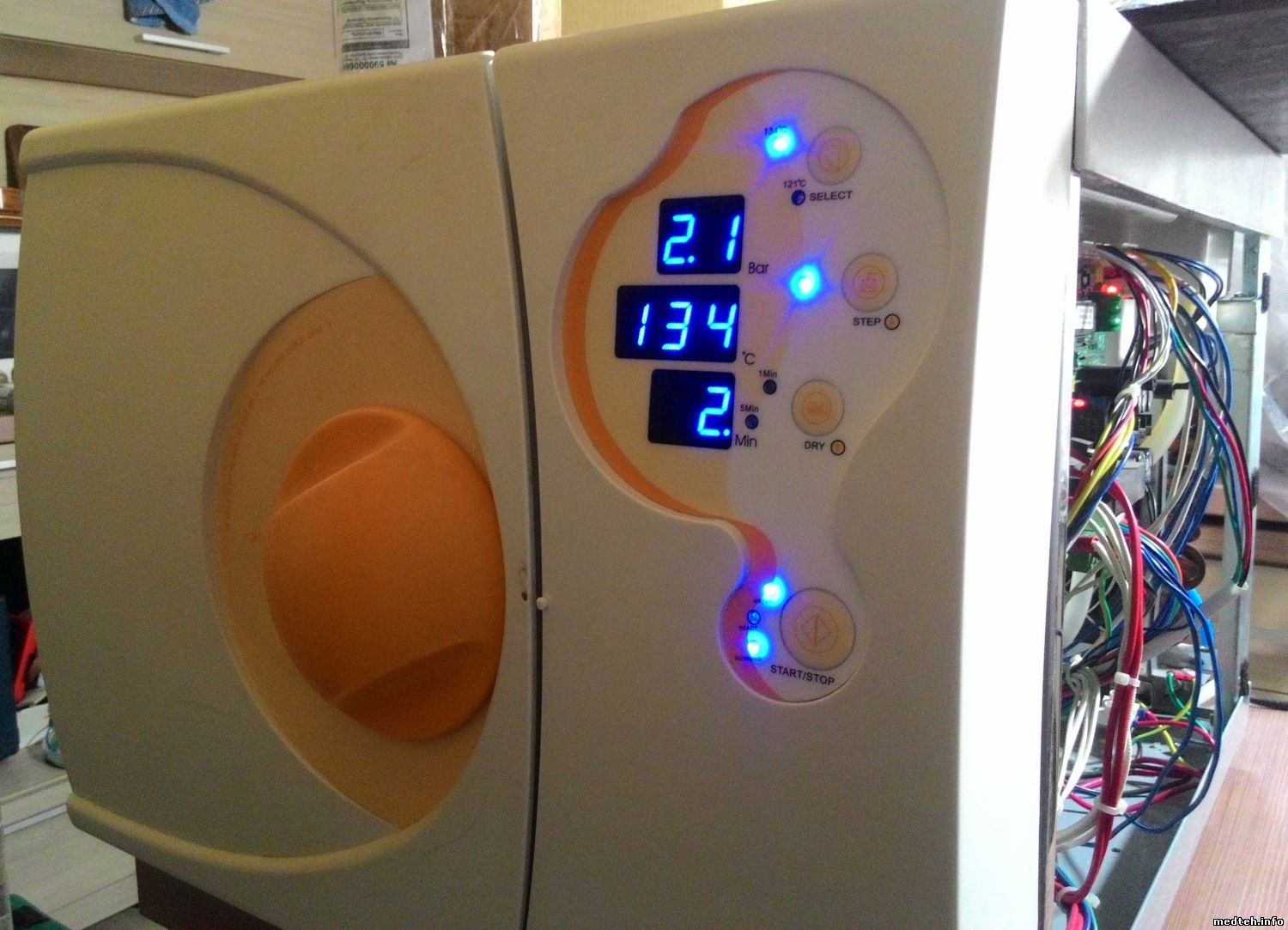

Светит ошибку "Е5". После 20-30 секунд на сбросе пара после стерилизации. Оную проводит с параметрами 134 и 2,1. Редко промаргивает 2,0. Процесс "подогревается" порциальной подачей воды. Причём, стерилизация до секундочки, всё норм (гонял не раз). Затем аварийно сбрасывает пар резервным клапаном. И "Е5" само собой. ЭТО ВОПРОС.

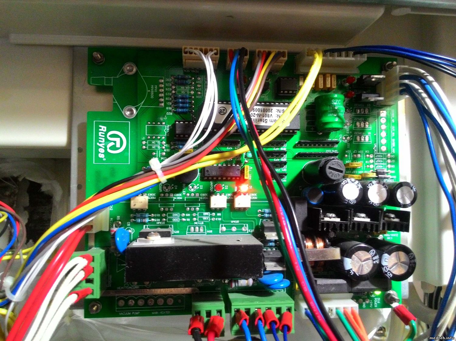

"Поржать" можно с того, что в сиЁм чуде, нет датчика давления (На плате место предусмотрено). Плата не паялась. :-)
Кто что скажет?
Вопрос 1: Как он смотрит давление в реале? Т.к. Включает насос периодически при падении. Или и это заложено в программу!? :-)))
