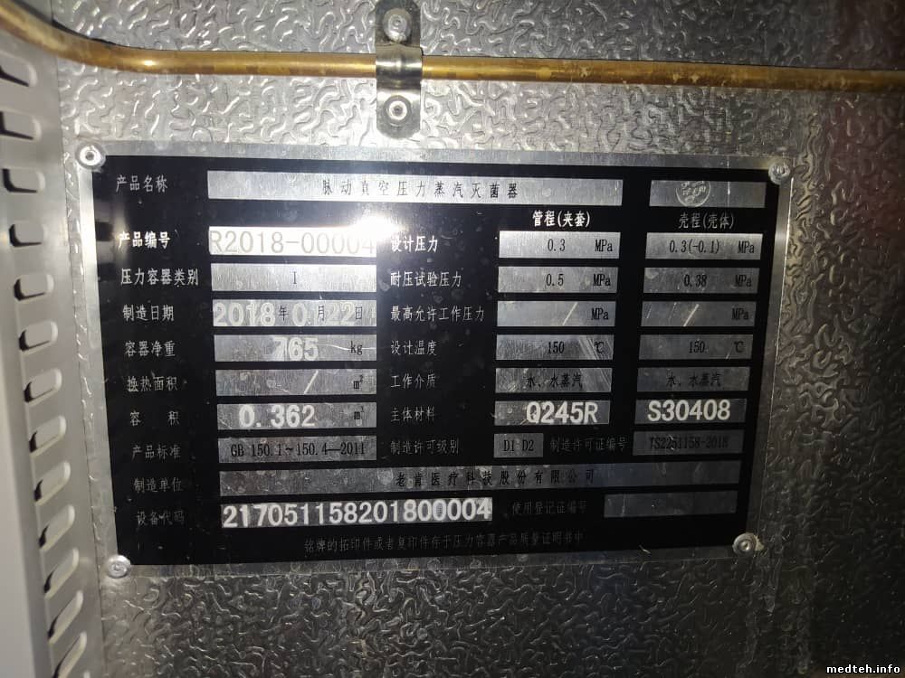

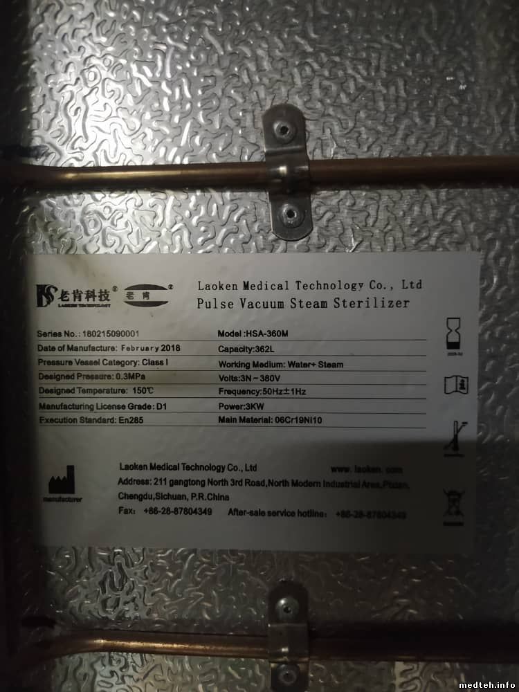

Честно говоря нет точных данных про сам аппарат, по конструкции похож на ГП-400-2, если не считать, что парогенератор расположен отдельно от аппарата и датчики уровня воды отсутствуют, есть только датчик температуры парогенератора. Шильдики в приложении.
