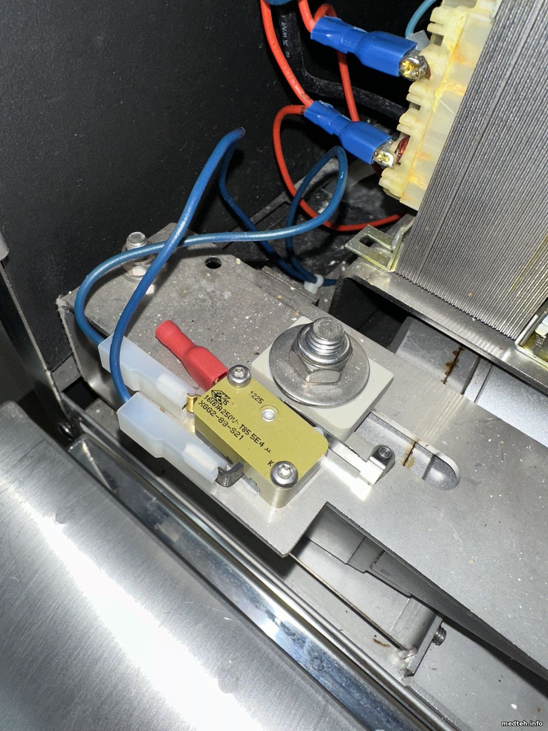

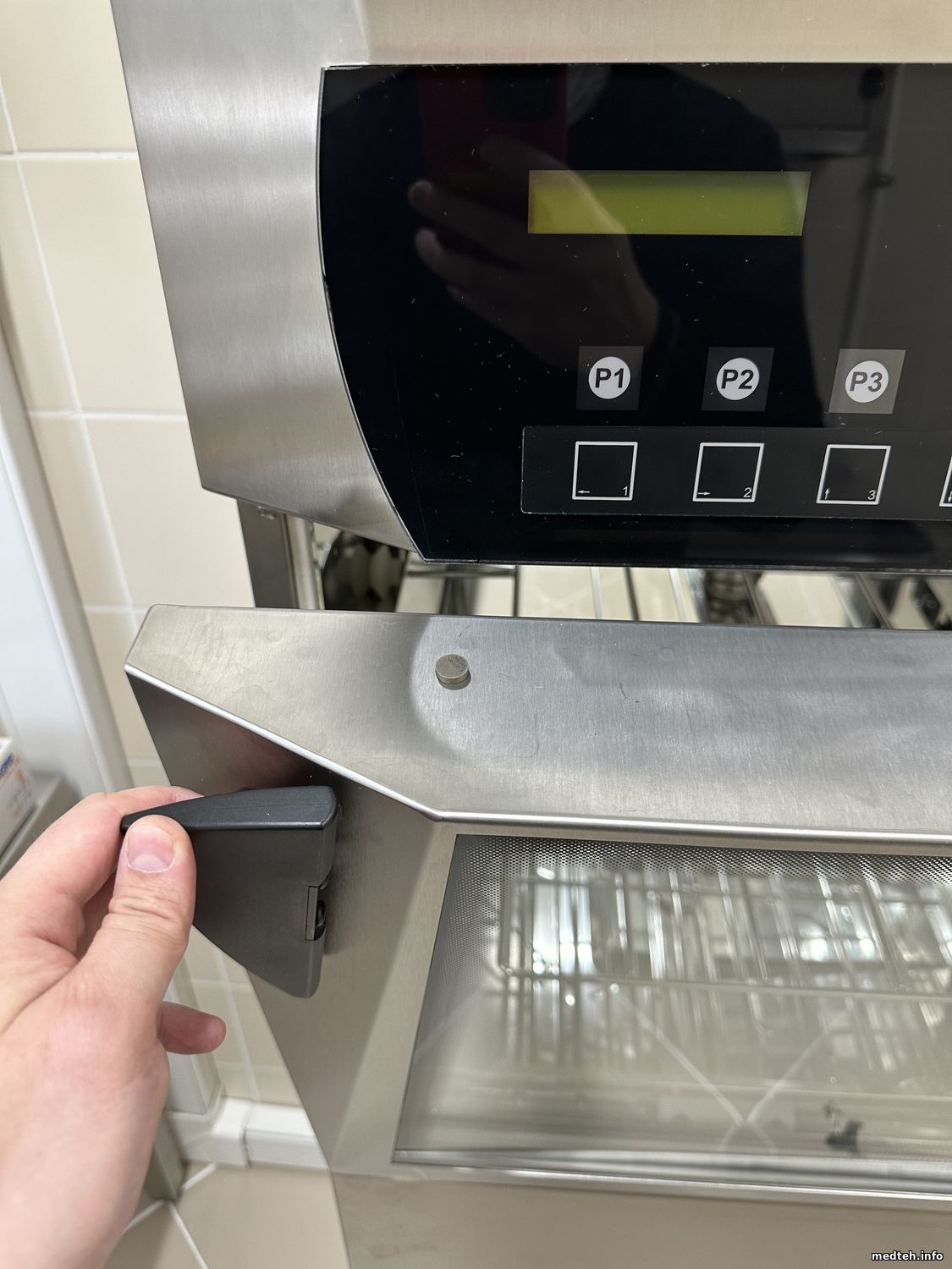

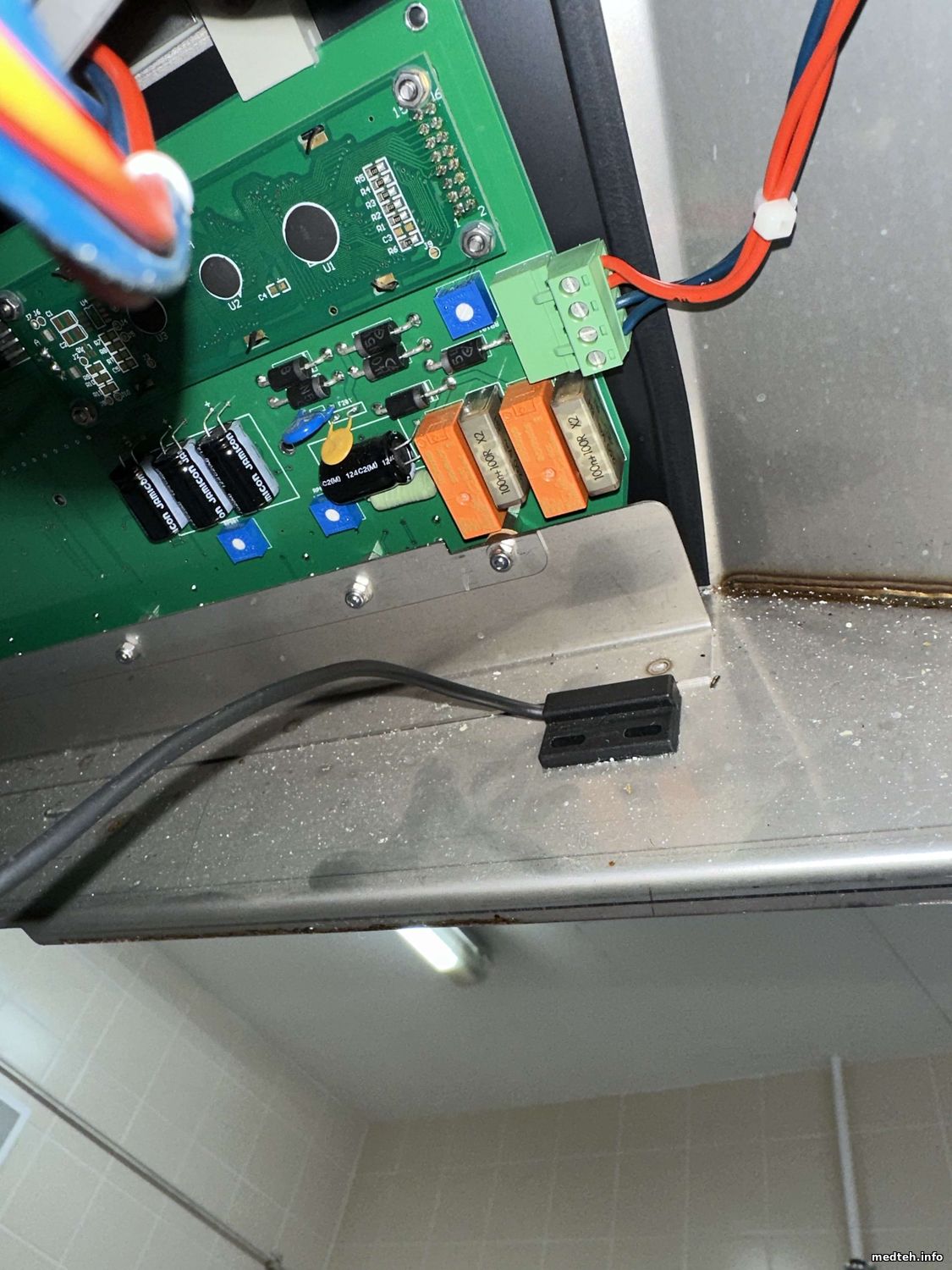

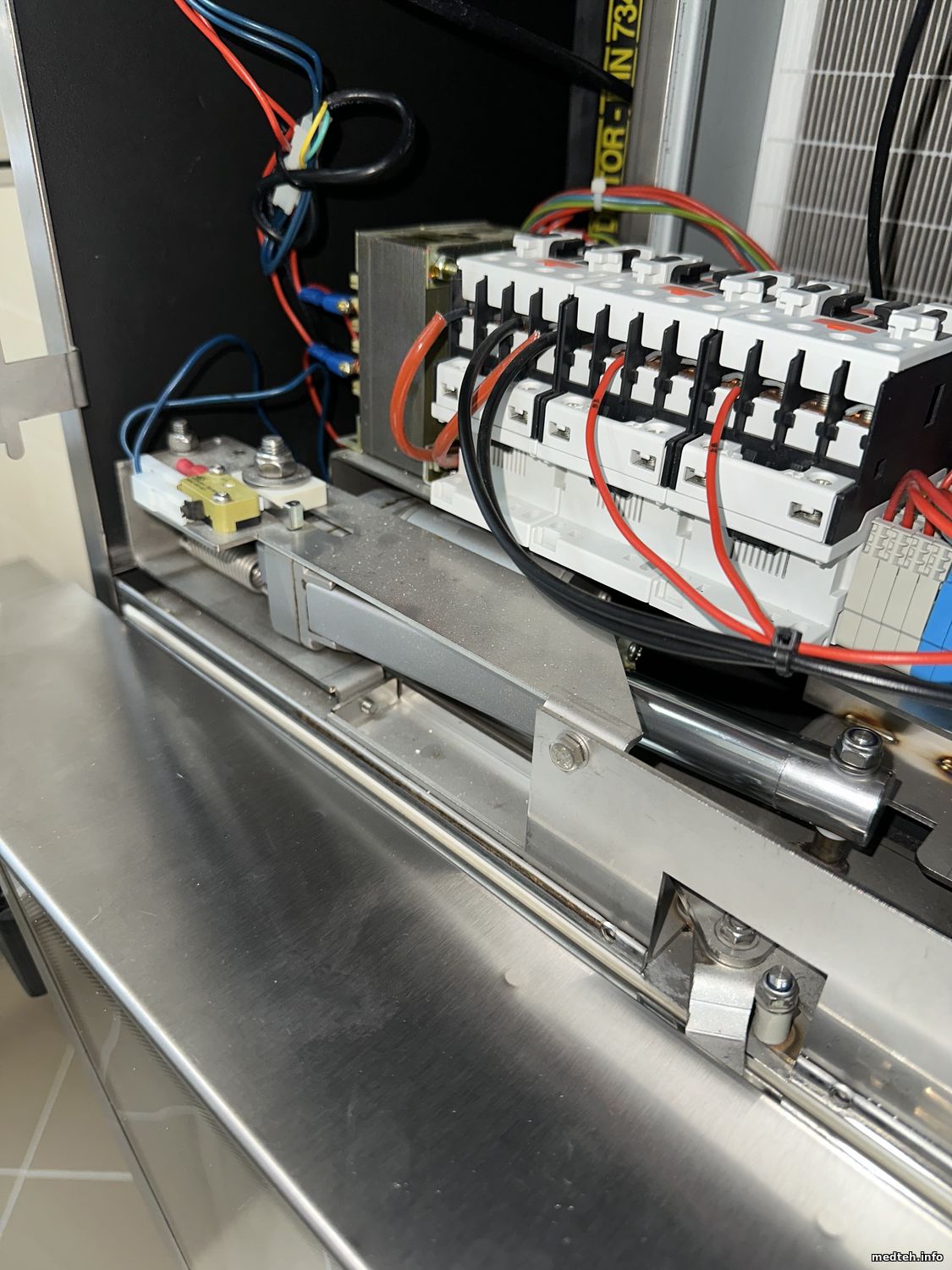

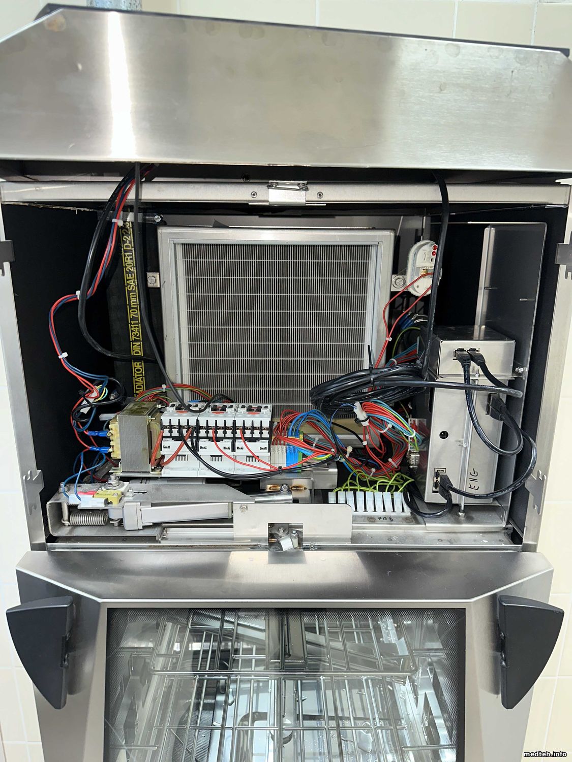

Неисправность заключалась в герконовом датчике закрытия/открытия двери. Механический концевик отвечает за замок.
Фото:
1. Общий вид
2. Замок
3. Концевик замка.
4. Геркон на крышке.
5. Точное расположение магнита в двери (свой магнит для наглядности).
