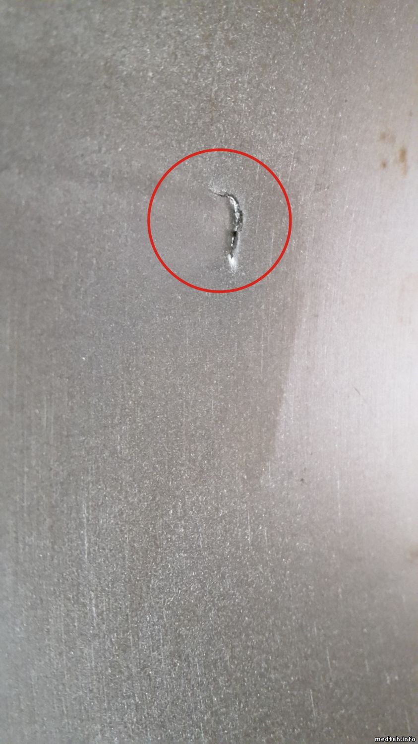

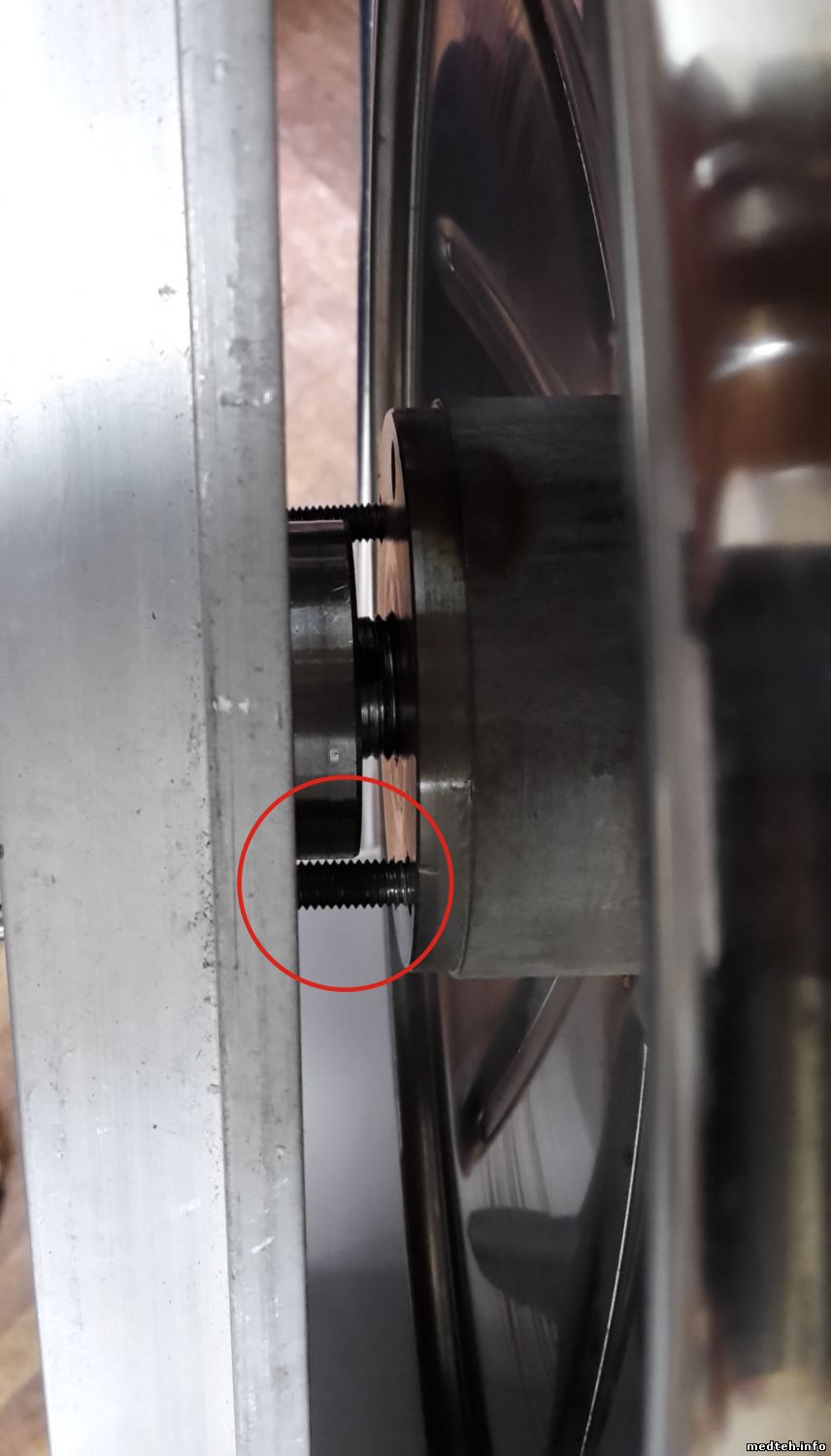

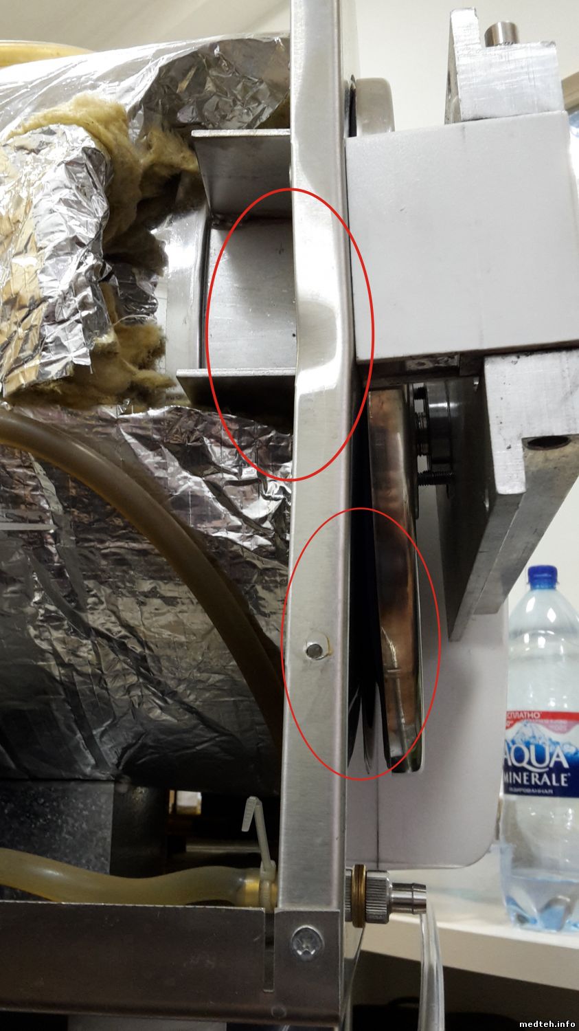

6. И самое приятное: вчера привезли аппарат sn 197 с жалобой: при наборе давления был хлопок. Запустили вакуум тест, вакуум опустился за все время на -0,1 bar и стерилизатор выдал ошибку. При тестовом внешнем давлении около 1 bar снова сильный хлопок, вырвало прокладку снизу двери (?!). Заметили, что отсутствует винт-фиксатор камеры. Поставили. Запустили тест давлением, при 1.8 bar, снова хлопок - вырвало прокладку. Тогда поняли почему . Камера разорвана в месте сварки крепления. Толщина стенки бака около 1 мм, к ней приварены петли двери.
Стерилизатор паровой на списание. Жалко, столько сил вложено, практически другой аппарат своими руками собрали.
осталось ещё 2-а. Уже звонили - оба встали;

Стерилизатор паровой на списание, жалко, столько сил вложено, практически другой аппарат своими руками собрали. Осталось ещё 2-а.
Ну почему же на списание, можете отправить, посмотрим, что можно сделать.
