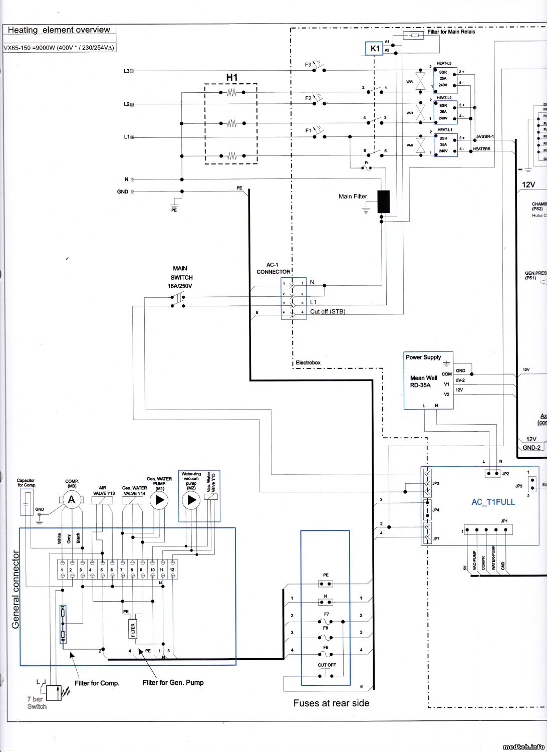

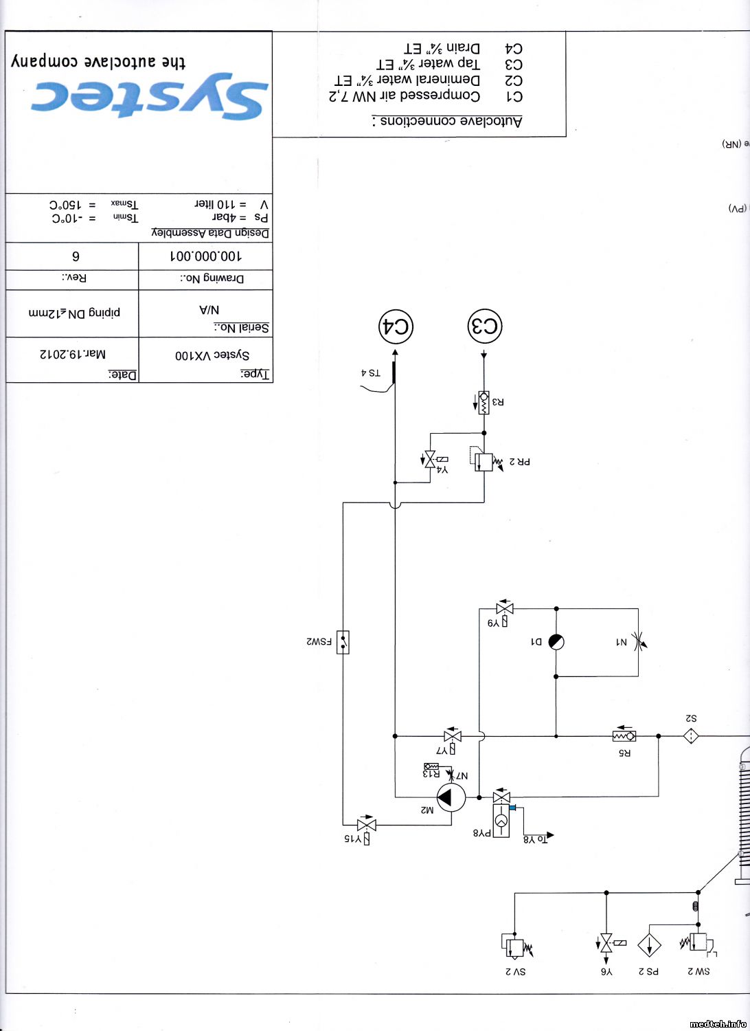

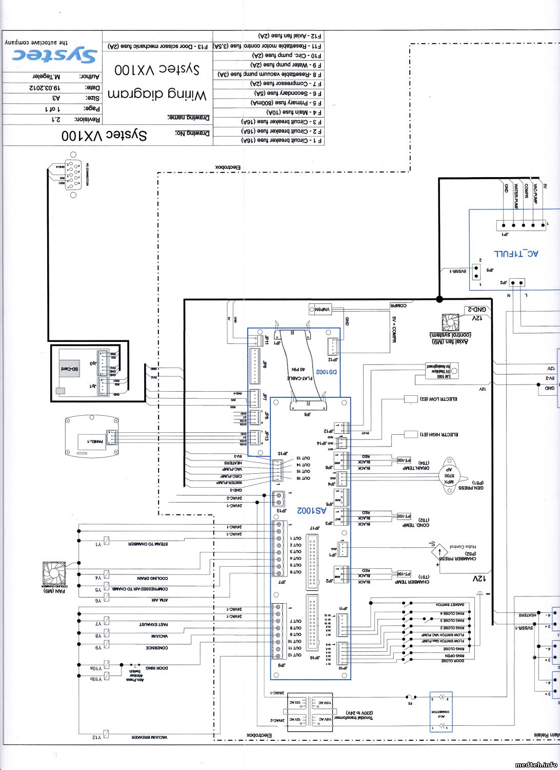

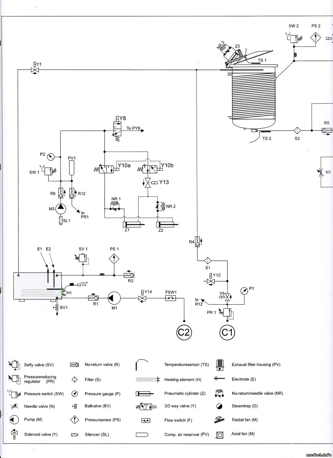

Судя по всему, проблема в вакууме, т.е сначала аппарат откачивает воздух с камеры, я имею ввиду после того как вы нажали старт, обычно идёт стадия откачки воздуха. Так вот, у вас повидимому вакуум не доходит до того уровня , на котором датчик давления/вакуума срабатывает и аппарат переходит на следующую стадию(заполнение паром камеры). Вот у вас вакуумник и молотит целых 40 минут. Возможно вакуум не доходит до нужного уровня ( обычно указывается в инструкции) из-за того что прокладку дверцы камеры надо смазать. Может она рассохлась и потеряла свои свойства. Смазка обычно на силиконовой основе, если конечно прокладка силиконовая. А так судя по схеме, за давление в камере отвечает датчик давления PS2. Короче проверьте сначала уплотнительную прокладку дверцы, а потом показание манометра во время стадии вакумирования.

XXXL, у меня их на обслуживании 4 шт. "No Vac. Water Crc" - это связано с двумя причинами: 1) утечка в камере - понижение вакуума - пройдите тест вакуума и узнаете точно (15 вроде по памяти - набирает вакуум, стабилизирует и выдерживает 15 минут); 2) там есть хитромудрый датчик потока через который вода поступает в вакуумную помпу, который завязан через сгоны и редуктор-отсоедините в момент ошибки шланг и посмотрите поступает ли от туда вода. Ваше предположение о насосе может быть неверным, так как 80% болячки в этих стерилизаторах - это эти насосы (вскрыть и отчистить соляной кислотой, или, не вскрывая, промыть соляной кислотой, но не забывая о правилах безопасности).
XXXL, и ещё, уточните точную модель парового стерилизатора - есть ли сзади буквы после цифры 100 (ваши структурные схемы верны для всего семейства стерилизатора). Как будет точная марка и год выпуска (серийник скиньте лучше в ЛС), там можно будет больше говорить. Cвет в конце туннеля бывает разный

Добрый день. Скажем так, что если в стерилизационной камере не будет вакуума, крышка не закроется и дисплей не даст команду на старт. Dimitrius попробую добавить. После откачки и создания вакуума при старте, по идее, должна включиться та же помпа и гонять воду по малому кругу. Чего не происходит. И ещё. Ни разу не включился мотор для закачки дистиллированной воды в парогенератор (сам мотор рабочий, предохранитель цел). Правда, я не знаю, когда он включается после какой команды? Хотелось бы узнать чуть больше о датчике потока. Что он должен показывать в разный ситуациях и куда поступает команды. Если есть такая информация. На счёт промывки аппарат, вроде, не использовался. Помпа вместо того, чтобы гонять воду после старта, продолжает выкачивать воздух. Буквы посмотрю точно после праздников. Хотя, вроде, правильно. .
МастерБаку. Один из вариантов, как предложил Dimitrius, прочистить от солей пазы в помпе. Но она оказалась чистой. Стерилизатор заработал, если исключить подрывной клапан (PY8). Только потом температура поднимается до 110 град., а надо 121 град. .
Всем спасибо. Виновником был ходовой клапан Y8 (3/2 way valve). На него не приходило питание. А точнее, один из проводов был прикручен через изоляцию провода. Включенный клапан помогал приоткрывать подрывной клапан, для выкачивания воздуха и создания вакуума в стерилизационной камере. Как по мне, это работа компаний перепродающих эти паровые стерилизаторы. Для того, чтобы держать за собой право наладки и установки.
Доброго здоровья. Поделитесь, пожалуйста, инструкцией по данному стерилизатору и схемой подключения (что, куда подводить и отводить ...). <-------V/'L'@Дb)KA------->

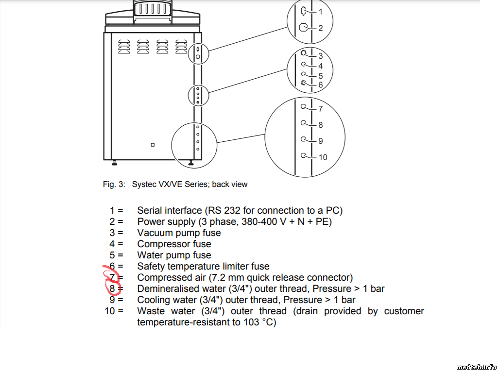

Дата: Суббота, 03.Июл.2021, 14:23 | Сообщение # 10
У вас сообщений: 187
Инженер-электронщик
Донецк(ДНР)
Вопрос вызывают только 7 и 8 штуцеры стерилизатора на рисунке из мануала в прикреплении. Ему нужен компрессор для работы, чтобы подключать в 7-ой разъём? У нас планируется подключать к обычному водопроводу или как вариант заливать вручную дистиллят, если нельзя ему на водопроводной воде работать. На 8-ой вход закрепить воронку для дистиллята? Кто ведает, подскажите по нашему случаю как быть?
Дата: Суббота, 03.Июл.2021, 17:52 | Сообщение # 11
Иди в магазин сантехнического оборудования и смотри фильтры на воду, думаю, там подскажут, сейчас бывают до пяти степеней очистки. Будет очищенная вода из водопровода. Сразу требуй в запас фильтрующие элементы, часто потом их жаба начинает душить.

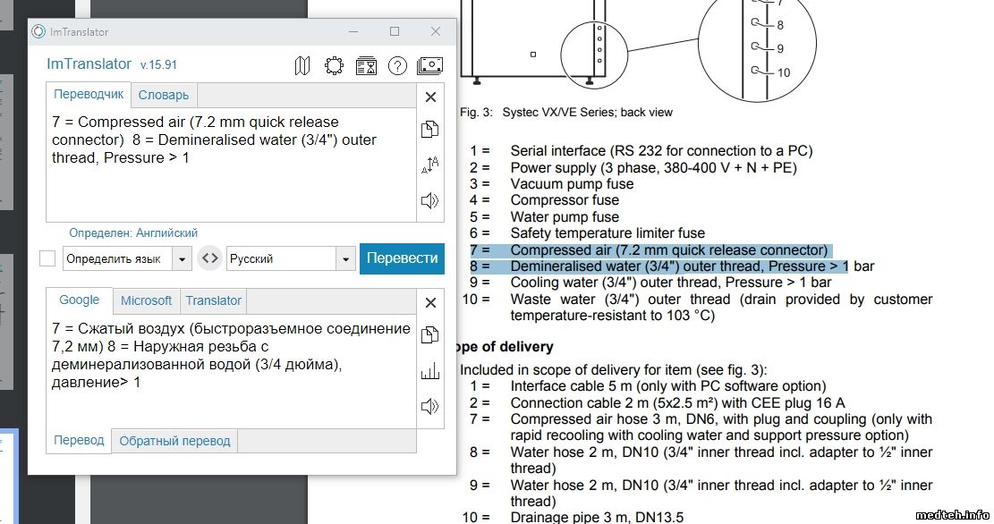

Дата: Суббота, 03.Июл.2021, 19:20 | Сообщение # 13
Используй Гугл Хром и приложение - перевод, будешь читать даже китайские сайты. . Явно что 7 - вход сжатого воздуха с компрессора, поскольку есть предохранитель (он вверху), то он питается (включается) через схему Systec VX 100.
