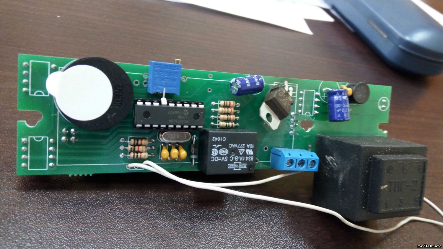

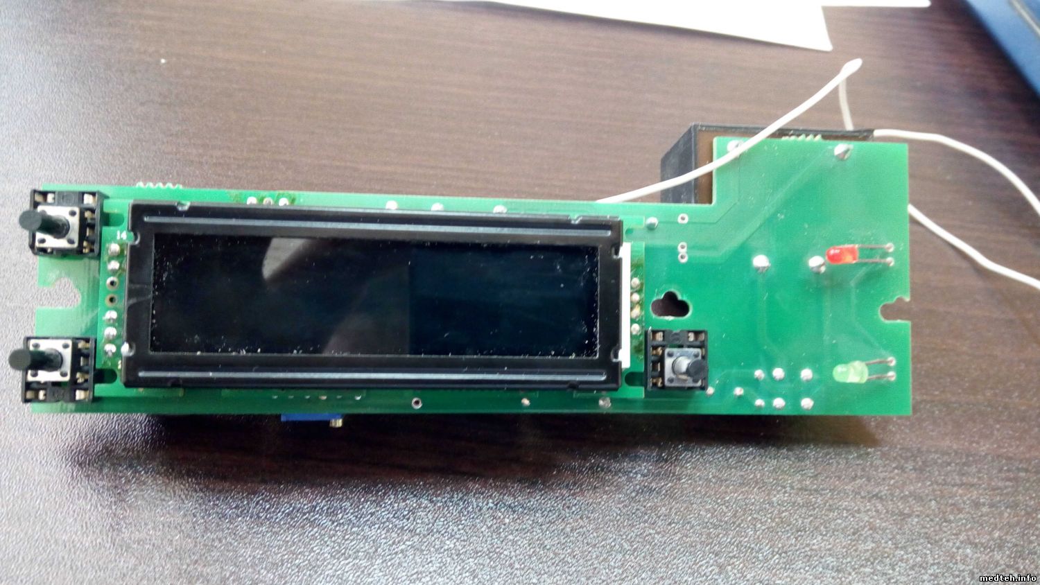

Погас LCD экран, питание +5 В присутствует, светодиоды мигают, звук есть, реле срабатывает, счётчик обнуляется - контролер программу отрабатывает, буквы чуть видны.
Что за модель LCD, похоже накрылась подсветка, или?!
Есть ли схема?

У меня в такой камере тоже пропала подсветка, там RGB LED стоит. Работает год-полтора.
После замены увеличил токоограничительный резистор - так дольше проработает.

Случай другой, в двух аппаратах начали мигать светодиоды, и кнопка начать работу ничего не решает, бывает какие-то знаки вместо текста на дисплее. короч прошивка, по питанию стабилизатор отрабатывает 5 В.
Есть третий, работает исправно, буду сливать с него рабочего прошивку, если получится, с вами поделюсь, надеюсь PIC на заводе не залочили.
Доброго времени суток.
Такая же история с камерой. Не подскажете, была ли у кого-то такая же проблема?
Может кто-то сможет подсказать что сделали. Проблема, я так понимаю, с платой, больше там ничего нет. Видимо, только её замена?
