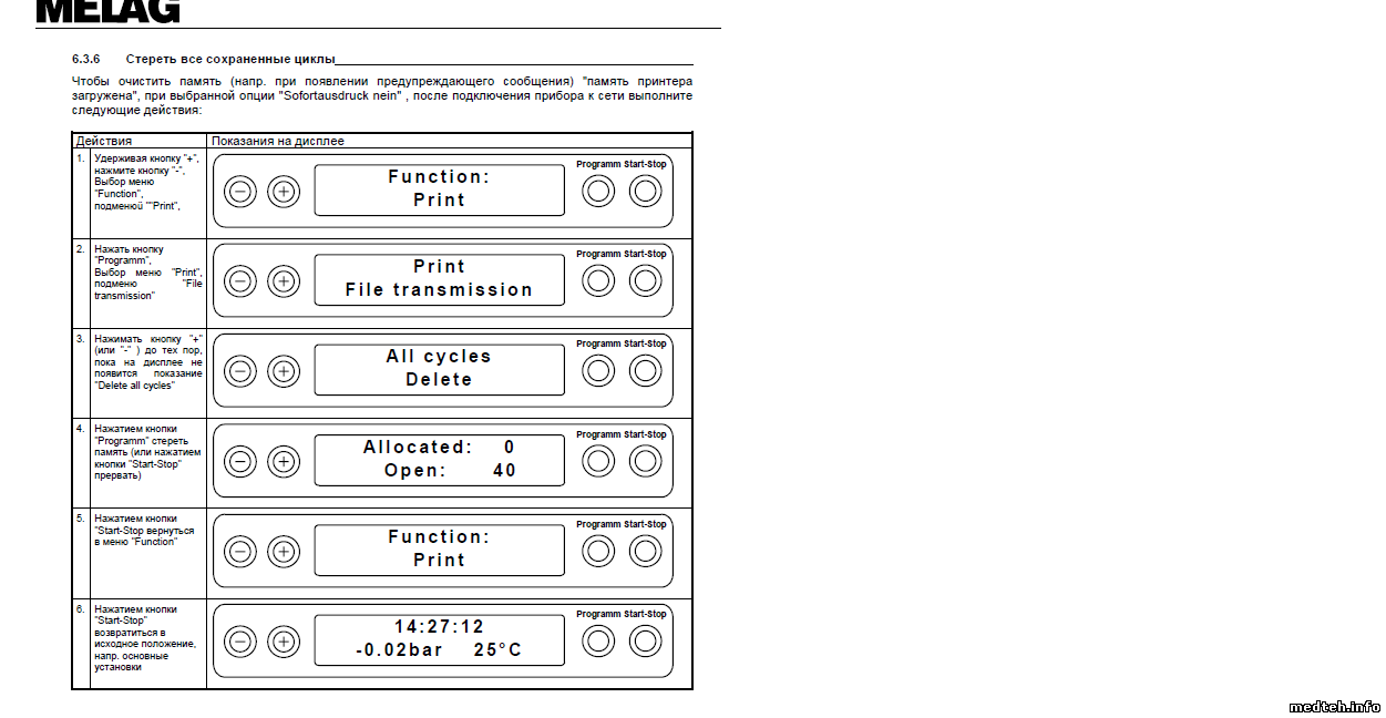

Подскажите, пожалуйста, как устранить сбой 1 в паровом стерилизаторе Vacuclav 31B+.
Сбой выдаёт при работе вакуума.
И подскажите, пожалуйста, как очистить протокол памяти, пишет, что протокол памяти полный.
Irada, чтобы не мусорить на Форуме, почитайте по этой ссылке ПРАВИЛА Форума и преамбулу к этой теме в с.1, и примите их к обязательному руководству!
Ваш "мусор" подчищен ...
Ирада
sekosДата: Суббота, 08.Окт.2022, 12:27 | Сообщение # 4
У вас сообщений: 194
Пенза
Из инструкции - см. фото. Но ПО может быть другим, и доступ к меню ограничен. unknown

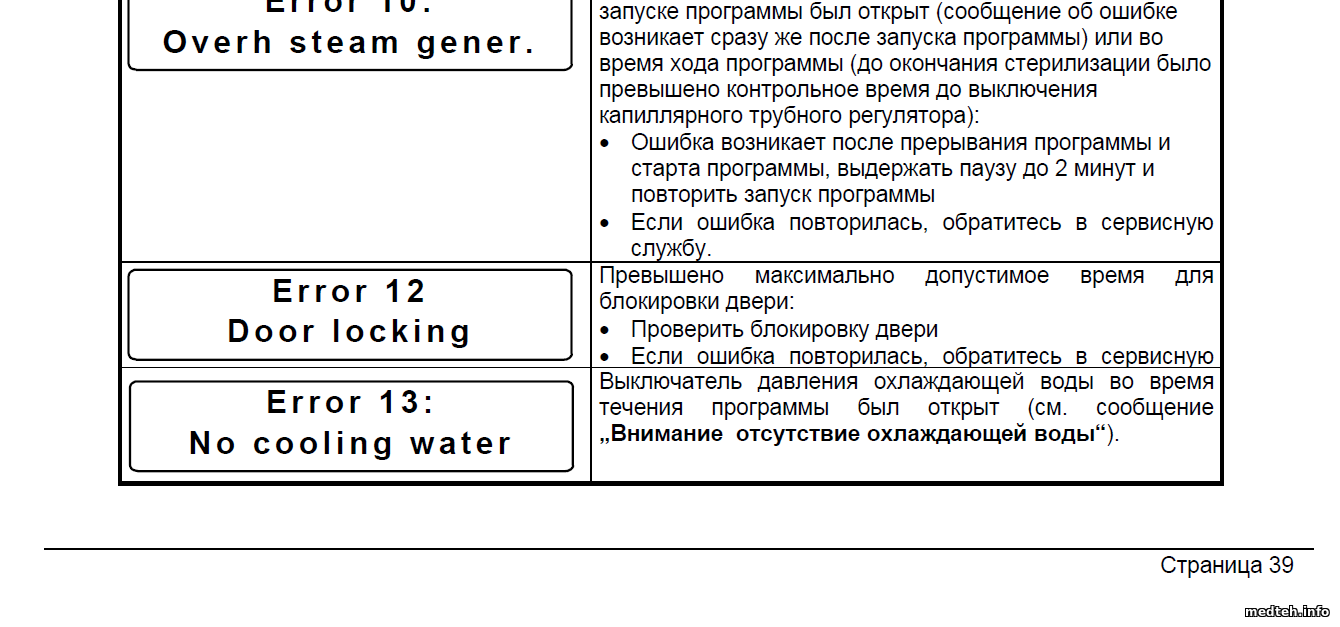

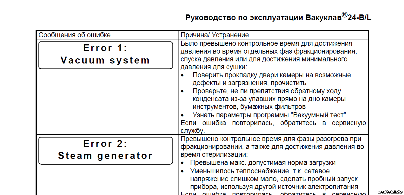

PTO09052014Дата: Пятница, 02.Июн.2023, 13:56 | Сообщение # 5
мед.техник
Тула
Всем доброго времени суток.
Стерилизатор паровой Vacuclav 31B+.
После тестирования выдает ошибку R12 и не позволяет проведению дальнейших работ.
Как говорят в ЛПУ ошибка: сбой вакуумной системы.
Заранее благодарю.
sekosДата: Суббота, 03.Июн.2023, 08:10 | Сообщение # 6
Пенза
В инструкции пишут так:
