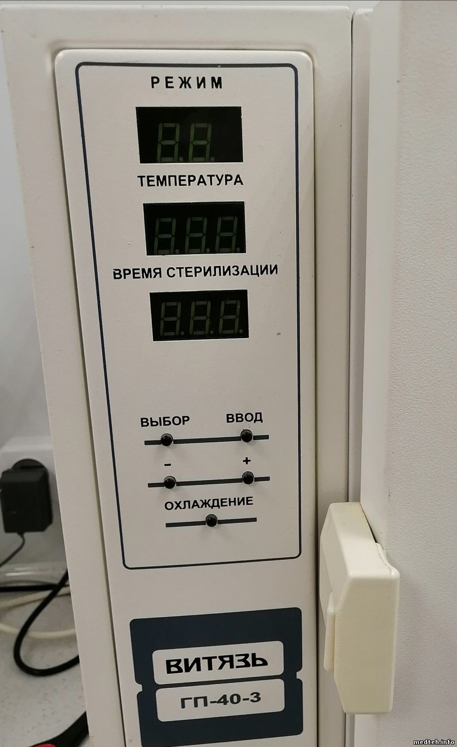

ShturmanДата: Вторник, 11.Авг.2020, 21:27 | Сообщение # 4
Стоматология
Пермь
Всем здравствуйте!
Произошёл некий глюк со стерилизатором ГП-40-3 "Витязь". При включении на дисплеях появляются восьмёрки и всё.
Вентилятор работает, при нажатии на клавиши никакой реакции. Визуально посмотрел платы, всё хорошо (пыли на них было только много) Пробовал отцеплять от платы всё что можно, не помогало, всё также. Мозгам хана? ...
