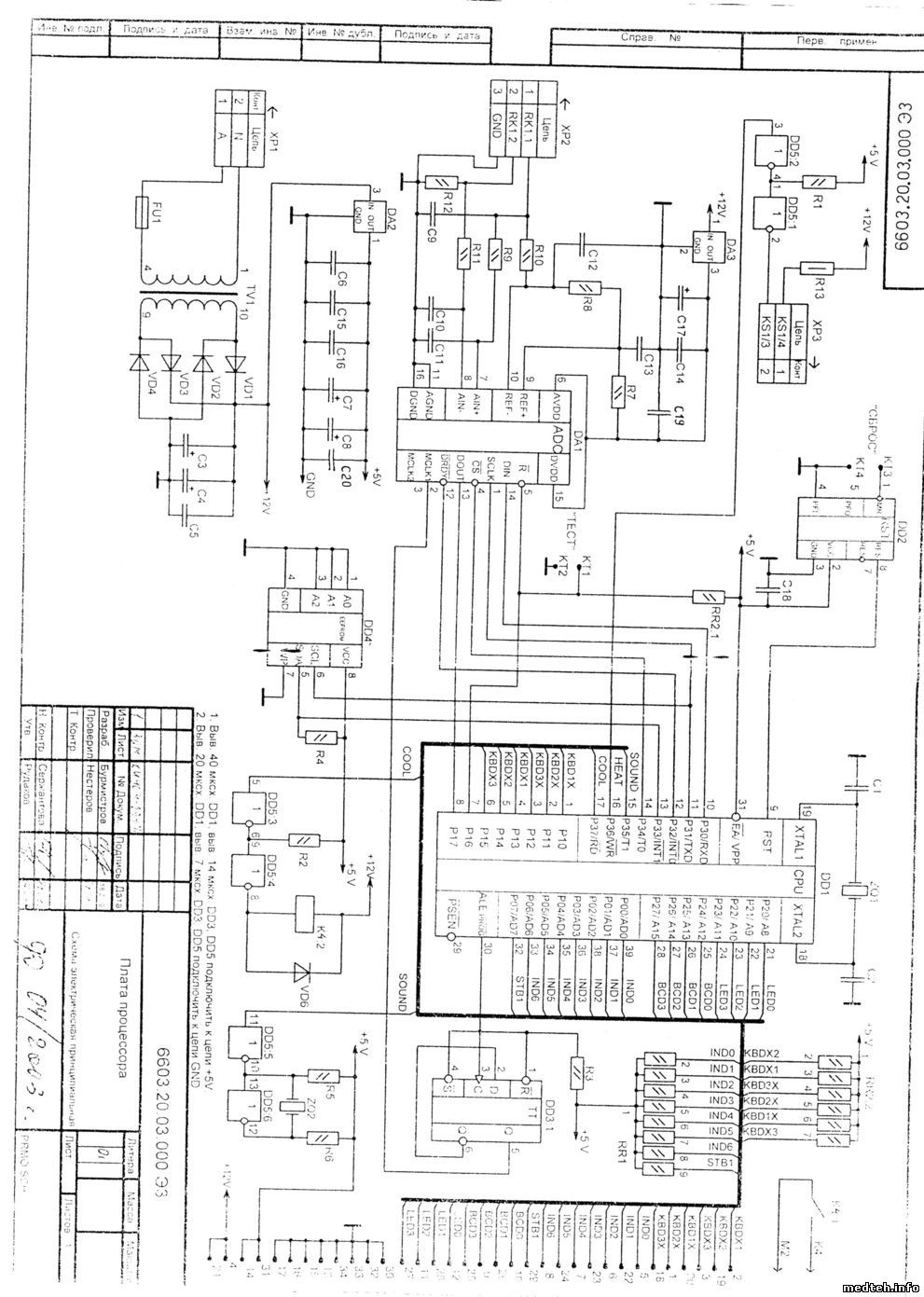

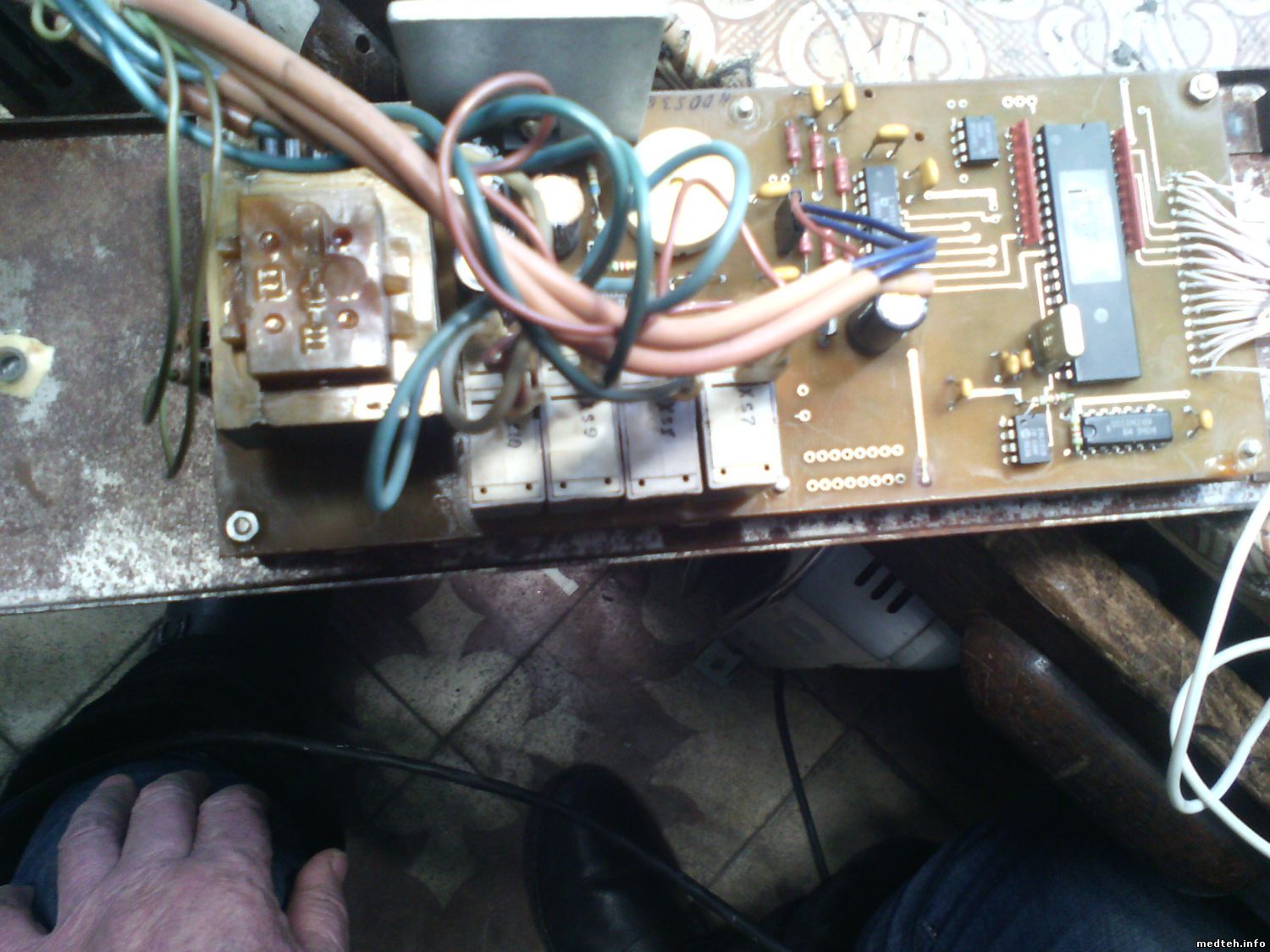

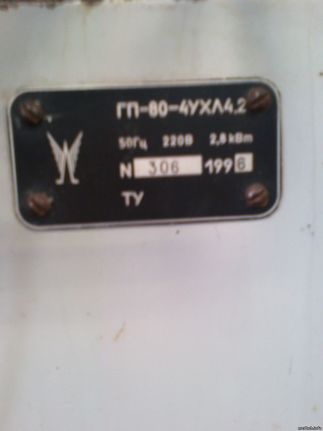

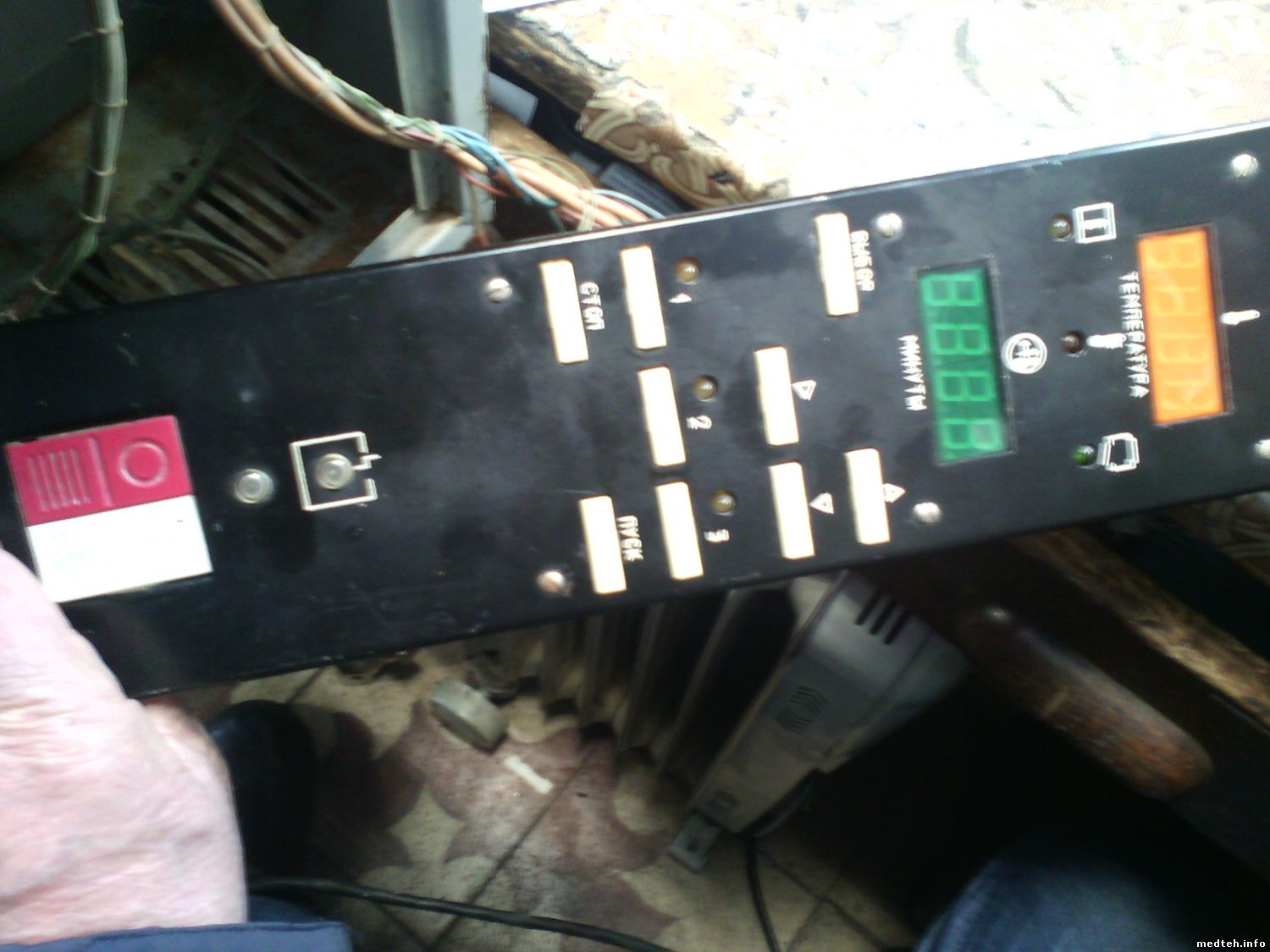

Кто-нибудь помнит ГП-80-4 1998 г/в?
Не светятся индикаторы. На кнопки реагирует.
Может у кого сохранилась схема?
Кто производитель?

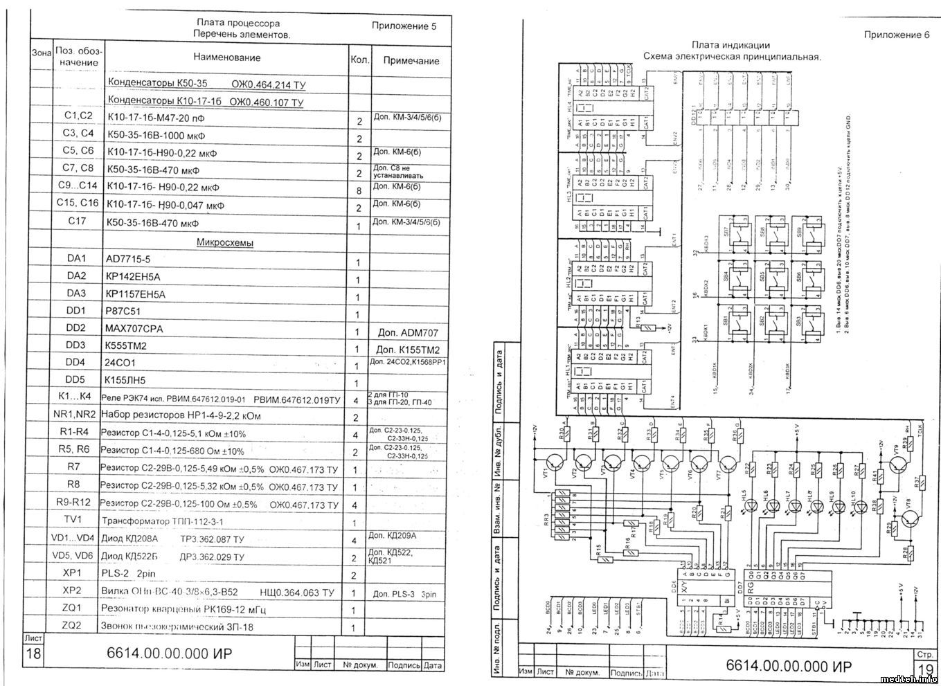

На работе должна быть, найду, вечером выложу.

нашёл эмблему в интернете, похожа на Государственный Рязанский приборный завод

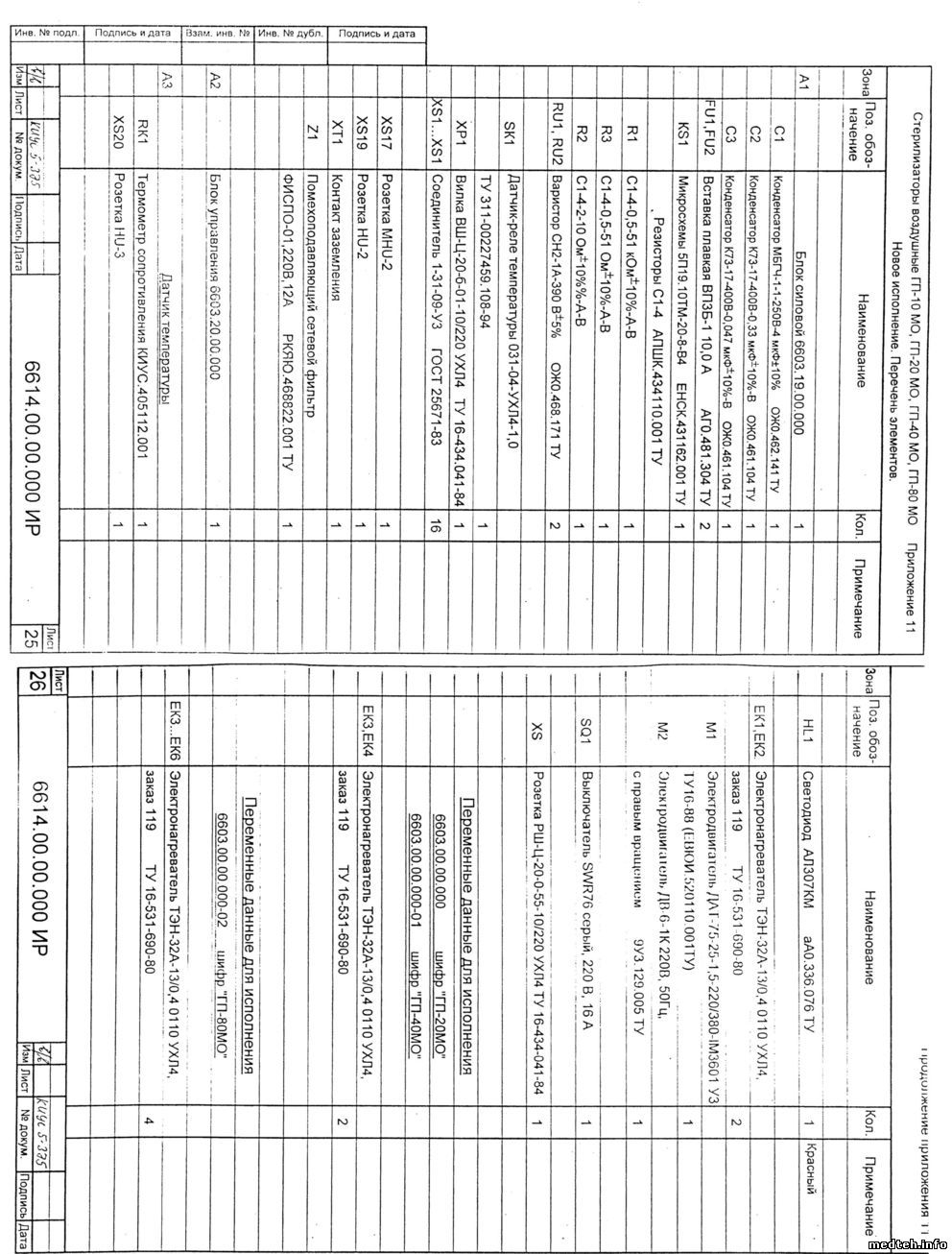

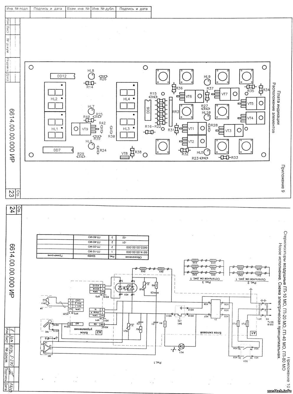

grozaДата: Четверг, 06.Фев.2020, 17:07 | Сообщение # 5
У вас сообщений: 58
Инженер-наладчик

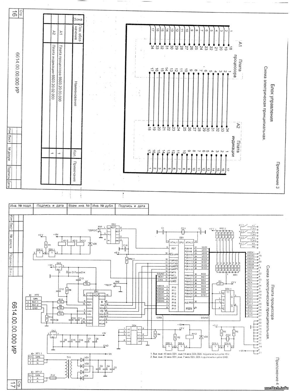

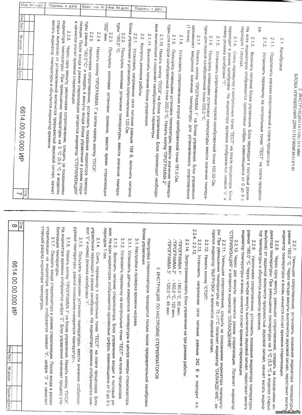

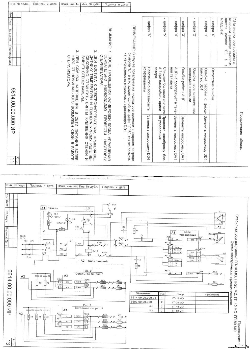

Есть схема с небольшими изменениями.
9785433.jpg (31.4 Kb) · 9109778.jpg (241.8 Kb) · 0129801.jpg (339.9 Kb) · 2132146.jpg (300.4 Kb) · 4295235.jpg (315.5 Kb) · 7298637.jpg (211.4 Kb)

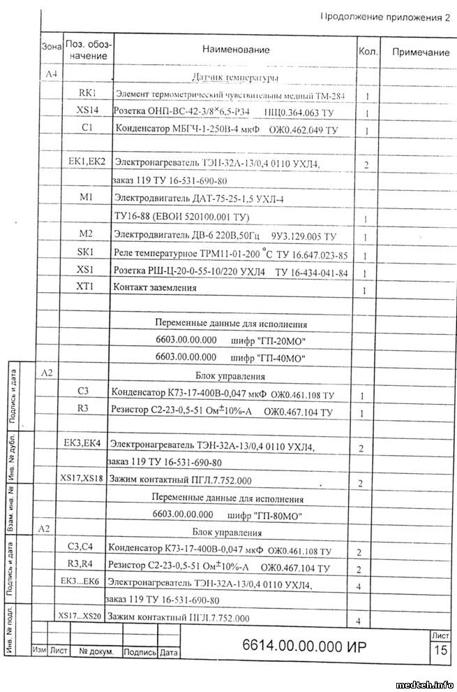

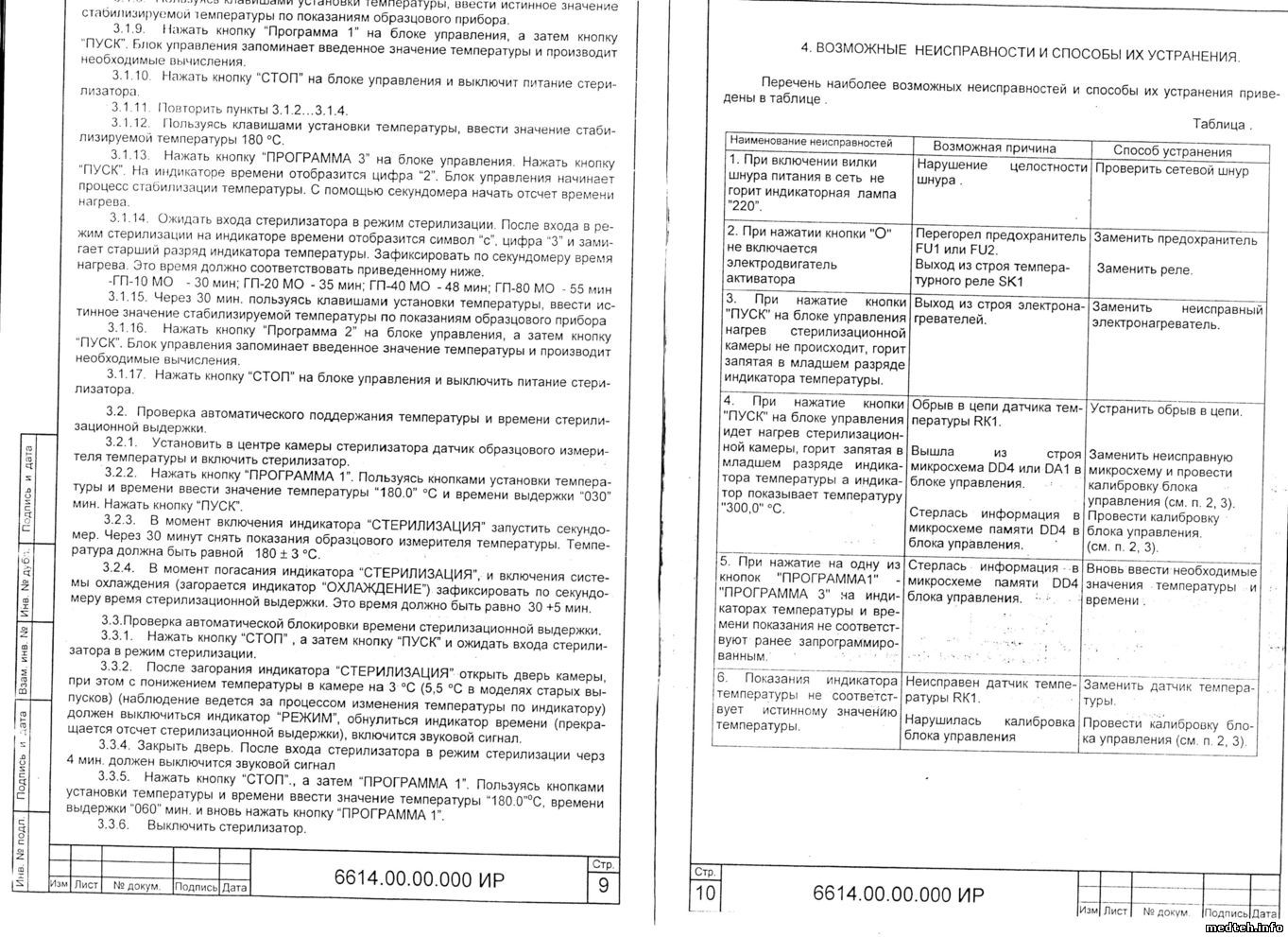

grozaДата: Четверг, 06.Фев.2020, 17:10 | Сообщение # 6
У вас сообщений: 58
Инженер-наладчик

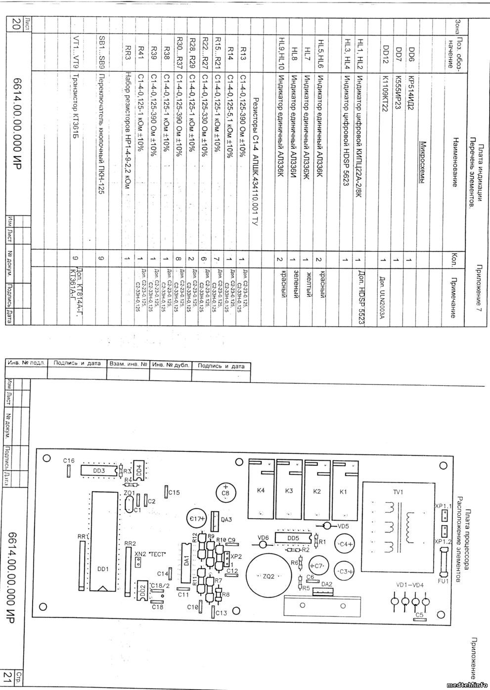

Продолжение.
4746073.jpg (121.8 Kb) · 6074734.jpg (226.5 Kb) · 9876734.jpg (128.1 Kb) · 3193323.jpg (194.0 Kb) · 9380195.jpg (260.3 Kb) · 2164637.jpg (212.4 Kb)

Спасибо. буду копать.
