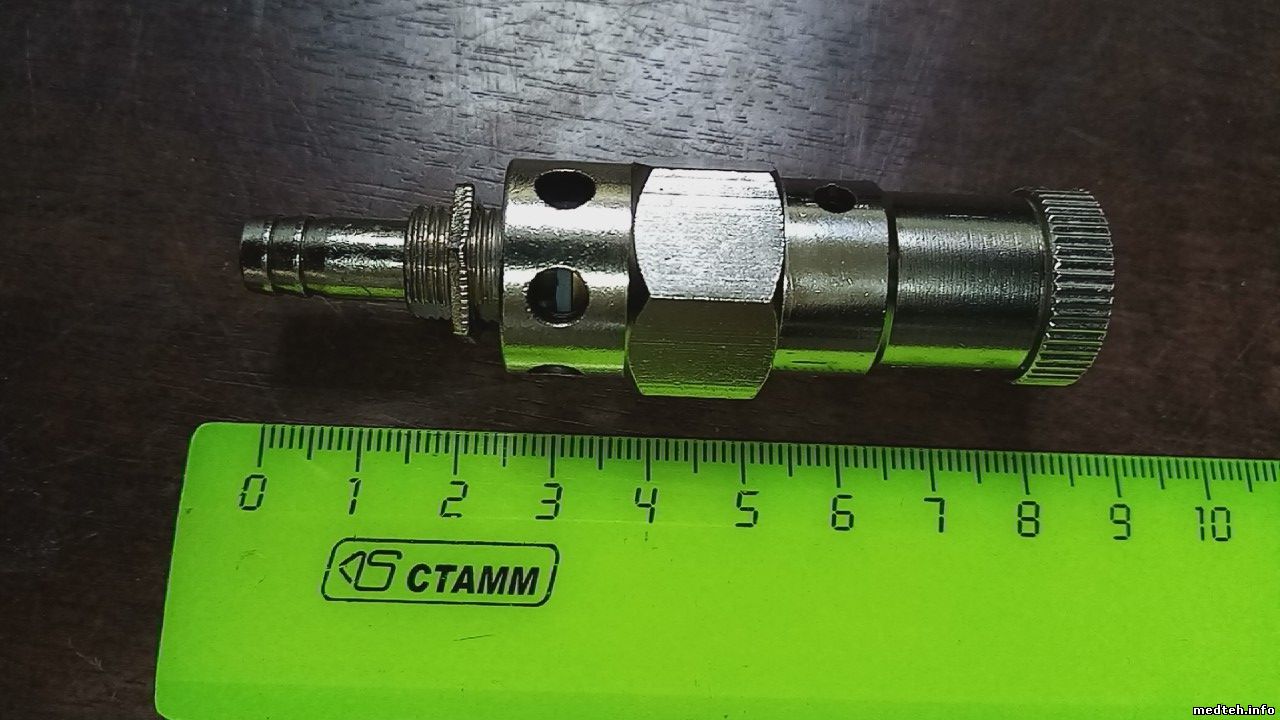

Ivan_23Дата: Среда, 12.Фев.2020, 17:51 | Сообщение # 9
внешний вид клапана.
нашел на него следующую информацию "На стерилизаторе должен быть установлен предохранительный клапан, когда давление находится в диапазоне 0.27MПа± 0.01MПа, клапан может быть открыт, когда давление возвращается к установленному значению, автоматически откроется воздушный предохранительный клапан и давление снизится." blush
Может подскажете где можно такой купить и сколько он стоит?
У официалов таких клапанов нет.
