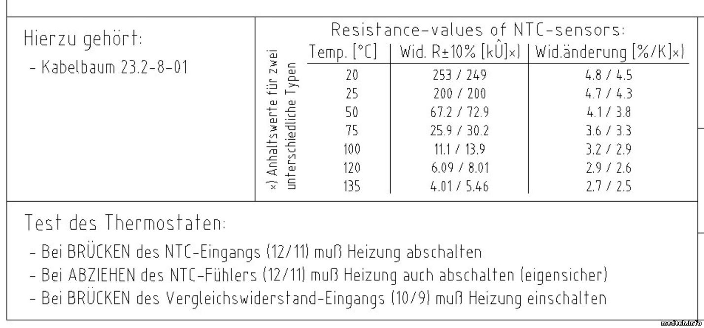

Подскажите, пожалуйста, какое сопротивление должен выдавать датчик температуры стерилизатора Autoklav 17 (Melag тип 17) ? У меня не звонится. Хочу подкинуть сопротивление. ТЭН звонится 40 Ом, плату смотрел целая без видимых повреждений!
Подскажите, пожалуйста, маркировку термистора сенсора PT1000.
Хочу попробовать сам термистор заменить без замены датчика NTC.

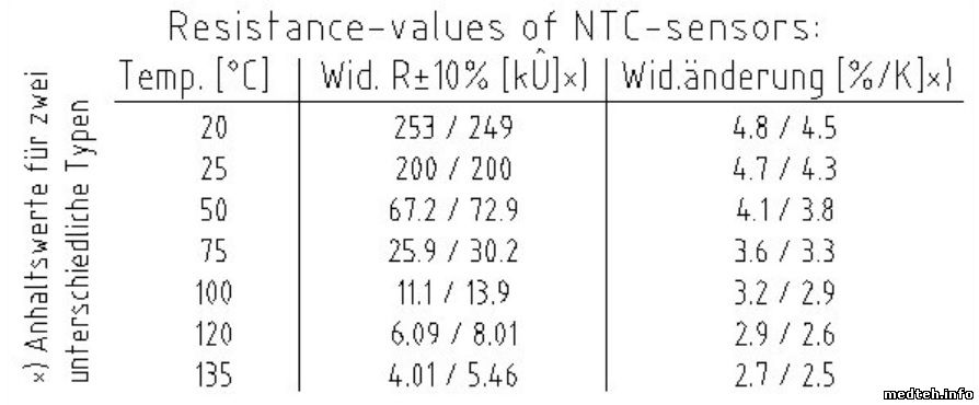

Может кому будет интересно - вот схема зависимости сопротивления датчика NTC стерилизатора Autoklav 17 от температуры. Видать мой умер - раз не могу прозвонить вообще или обрыв. Буду искать замену.

Первоначальный поиск электросхемы прибора повёл меня неправильным путём в подборе датчика NTC! В стерилизаторе Melag тип 17 и Мелатроник тип 17 температурные датчики разной зависимости! В моём случае стоит датчик на 250 кОм с понижением сопротивления от возрастания температуры!
Так что схема зависимости сопротивления датчика от температуры в предыдущем моём посте не верная!!! Ниже прикреплю правильную. Не обошлось без ремонта платы - замена трансформатора из-за обрыва первичной обмотки трансформатора + замена микросхемы с конденсатором.

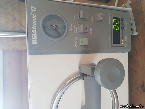

chikovoeДата: Четверг, 03.Мар.2022, 15:11 | Сообщение # 5
Паровой стерилизатор MELAG 17-E. Сбиты настройки фактической температуры.
Подскажите, как вернуться к заводским настройкам.
