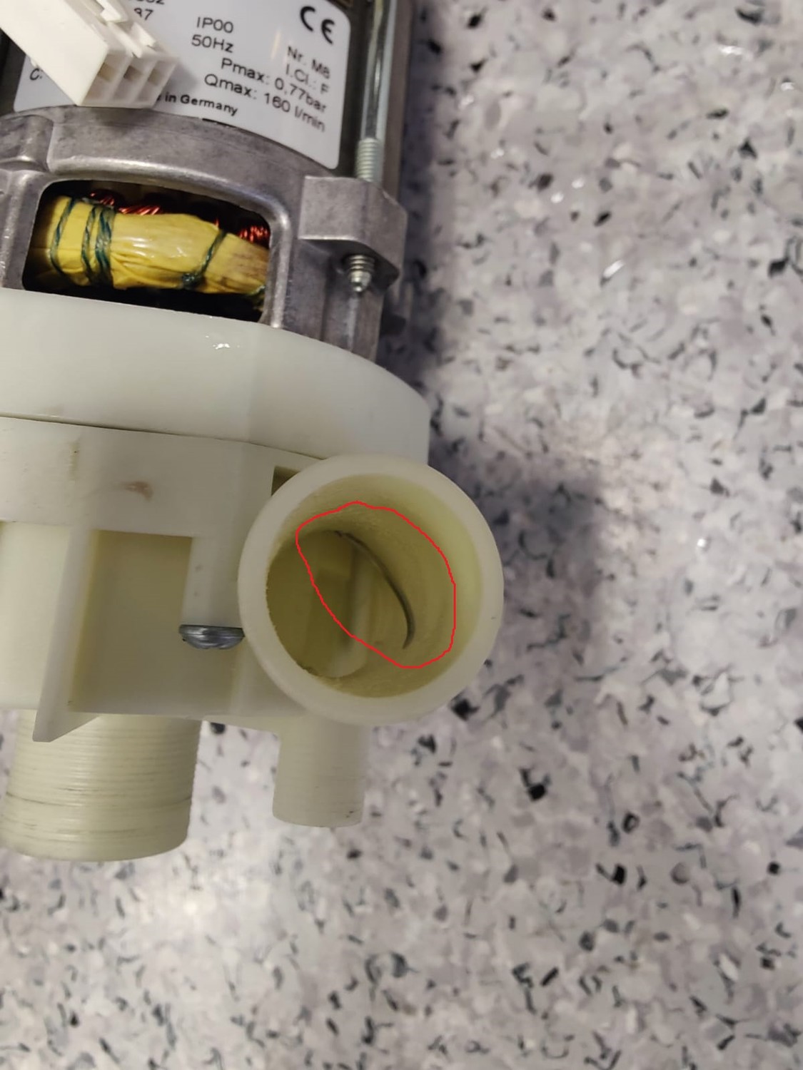

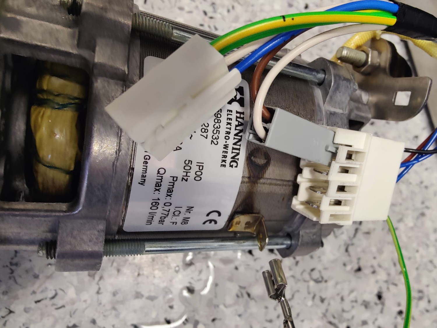

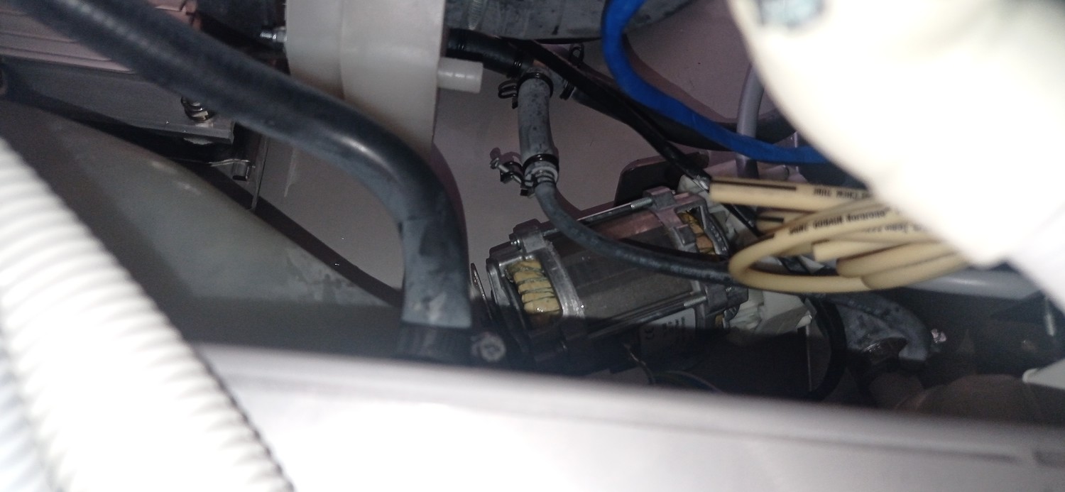

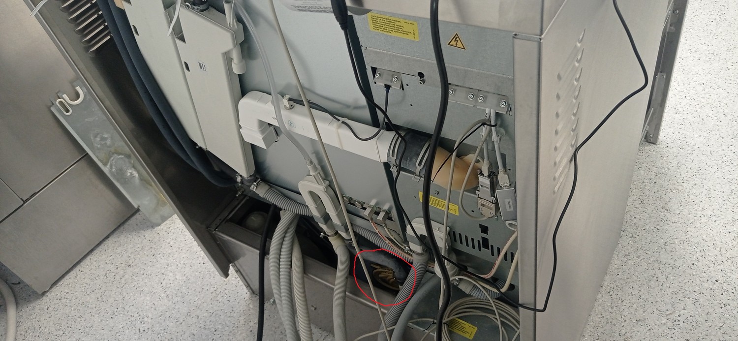

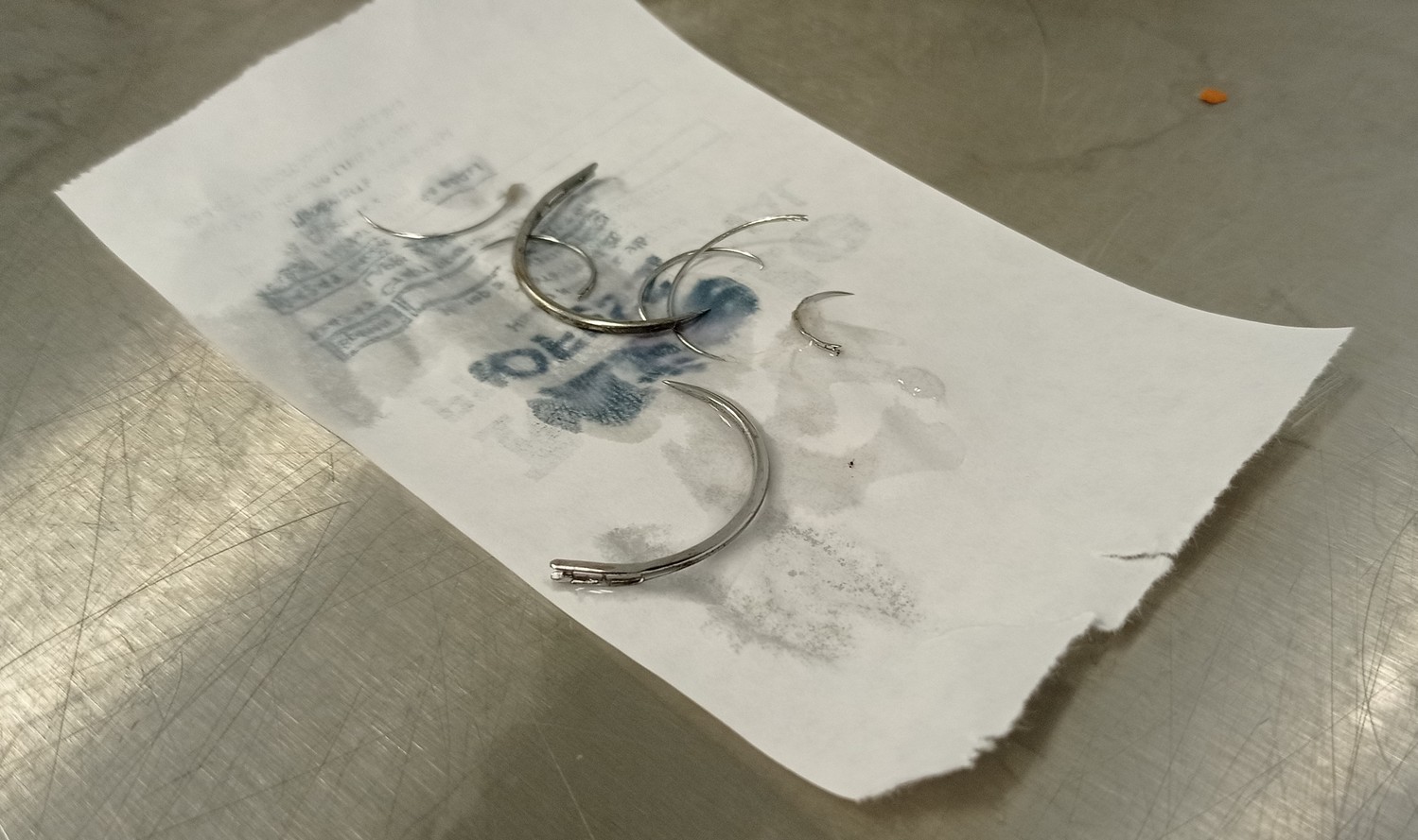

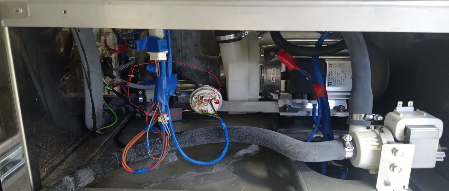

Сегодня встала машина PG 8536. Не смогла закончить цикл мойки, выдала ошибку: "Проверьте систему слива".
Вынули из сливной горловины кучу игл, очистили от них все патрубки и добрались до двигателя, который намертво
заклинила одна из попавших в слив.
После сборки системы всё работает. good biggrin bye2
