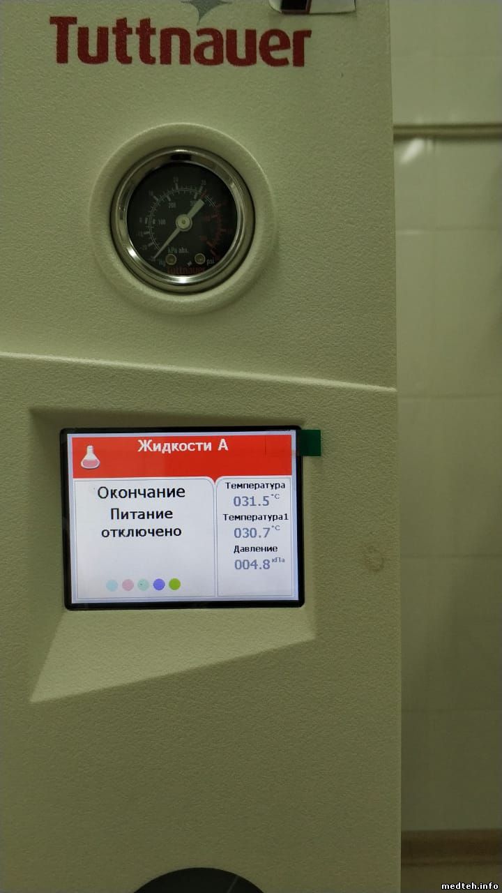

У меня такая проблема со стерилизатором паровым модель 3870 EL израильской компании Tuttnauer Со. Ltd. (торговый бренд - "Tuttnauer"): после цикла "Окончание" давления в камере не выравнивается, чтобы открыть дверь приходится откручивать пробку фильтра грубой очистки воды.

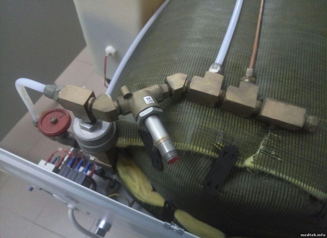

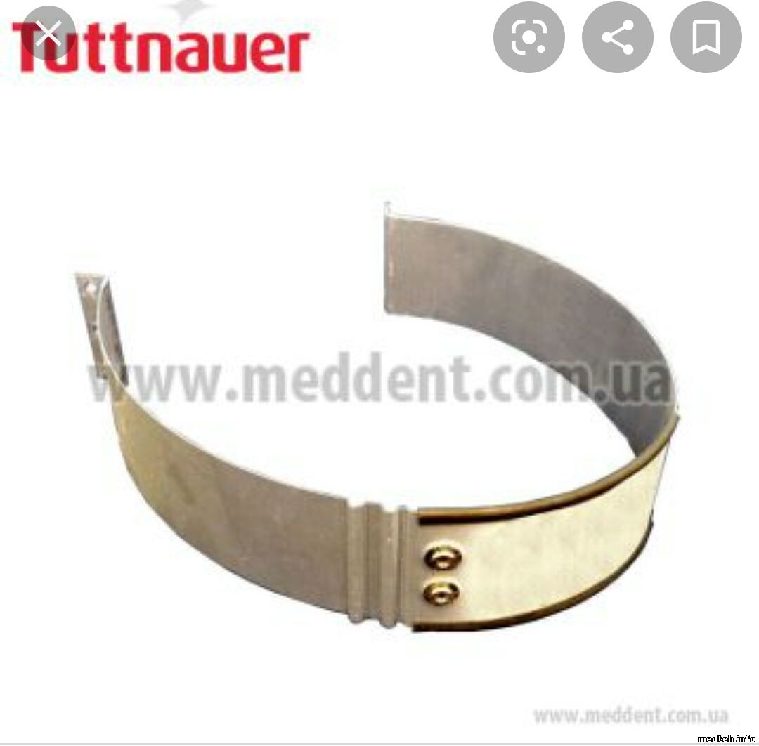

Сегодня хотел проверить есть ли накипь на ТЭНах, оказалось что на этой модели стерилизатора установлены нагреватели (фото приложил). На них была ржавчина, наждачкой нулевкой снял слой ржавчины, все собрал, запустил. Не хватило 3 градуса до выхода в режим стерилизации, температура перестала рости на 118 градусах и давлении 223 кПа, все нагреватели исправны, проверил тестером во время работы.

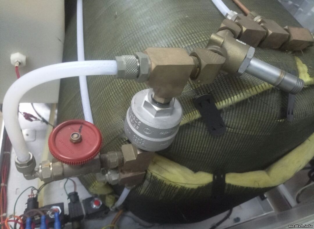

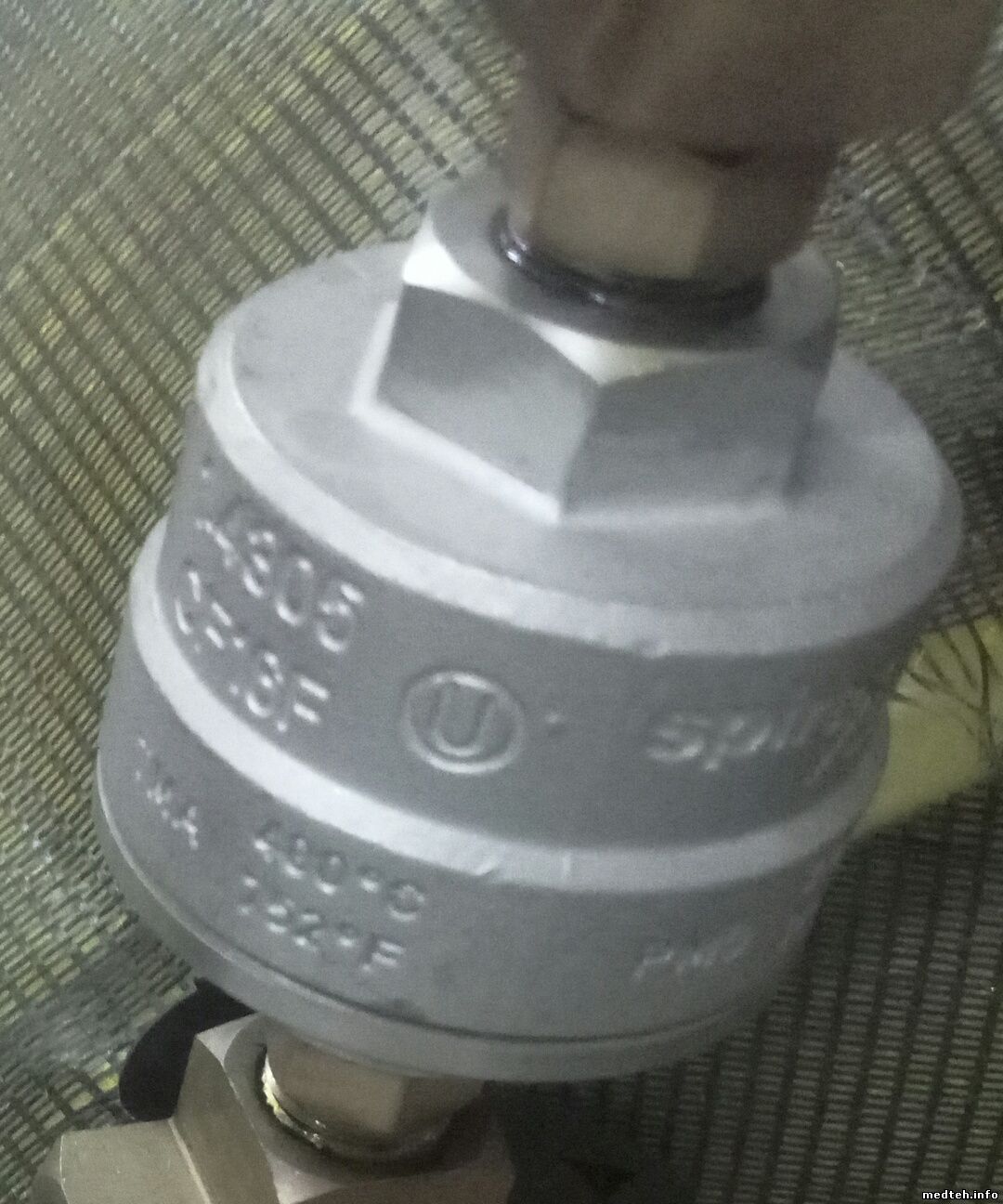

Если кто знает как работает эта система (приложил фото), напишите, пожалуйста.

Этот стерилизатор имеет два датчика давления электронный и механический, которые показывают одинаковые значения, что говорит о верных значениях давления, а датчик температуры я проверил, он показывает фактические значения температуры. Выходит, что пар не насыщенный, как сказал Incendiary. Я думаю, что проблема в конденсатоотводчике.
