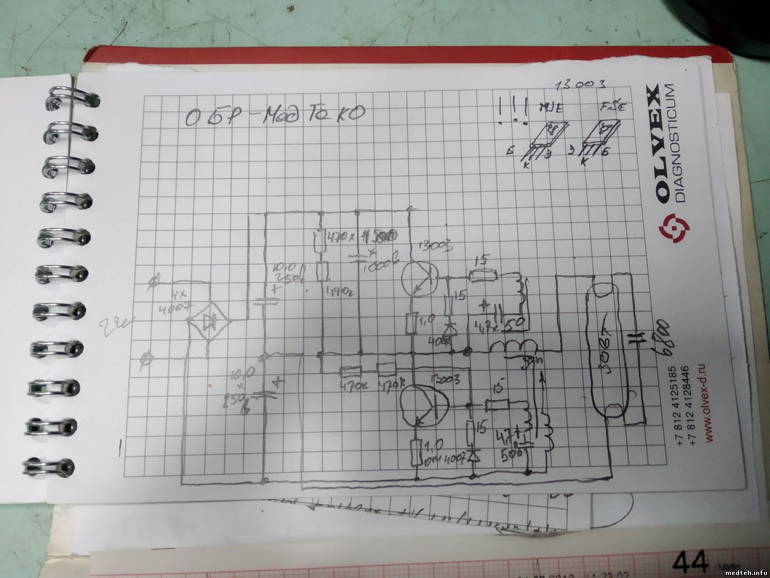

Van_CorrДата: Пятница, 31.Янв.2020, 09:12 | Сообщение # 13
Великие Луки
Как всё, что "делает" МедТеко, так и облучатели от них - жуткое говно. Ремонтировать - можно убиться. Чтоб у этого "конструктора" (российского инженера, не китайского) ... на лбу вырос - !
Таймер не лечится. А вот питание лампы вполне. Нарисовал схему, как сумел. Пользуйтесь.
Вот действительно не могу понять - ЗАЧЕМ ?!
Купить готовый электронный балласт - копейки стоит, и поменять.
