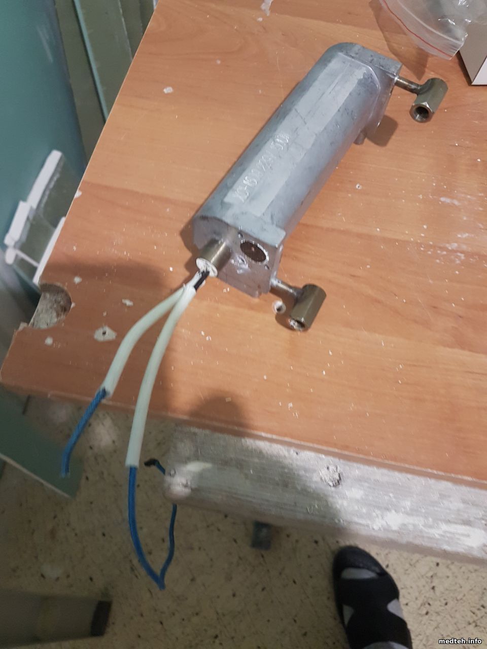

levschaДата: Среда, 13.Дек.2023, 19:40 | Сообщение # 11
Цитата fiksa555 ()
Проблема в парогенераторе, скорее всего, сгорел ТЭН, и не проходит сигнал для включения дальнейшей программы цикла.
Ошибка Е24, хотя один раз выскакивала и Е12.
Проблема такая: стерилизатор живёт своей жизнью. Может отработать цикл или 2, потом цикл запускается, но вакуумный насос стоит, нет питания. После запускаем новый цикл, вакуумный насос работает, но на втором вакуумировании не работает уже водяной насос.
Утечек нет, вакуумный тест идеальный.

levschaДата: Воскресенье, 17.Дек.2023, 20:32 | Сообщение # 12
Все таки это был парогенератор,не сразу умер...
