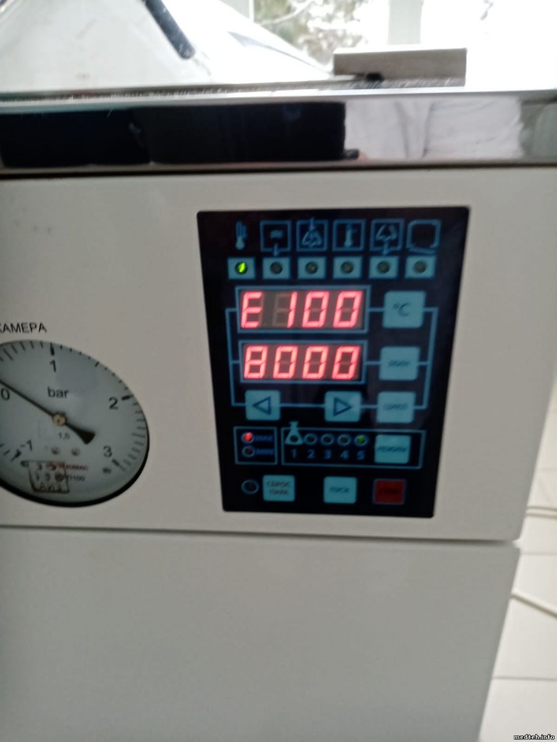

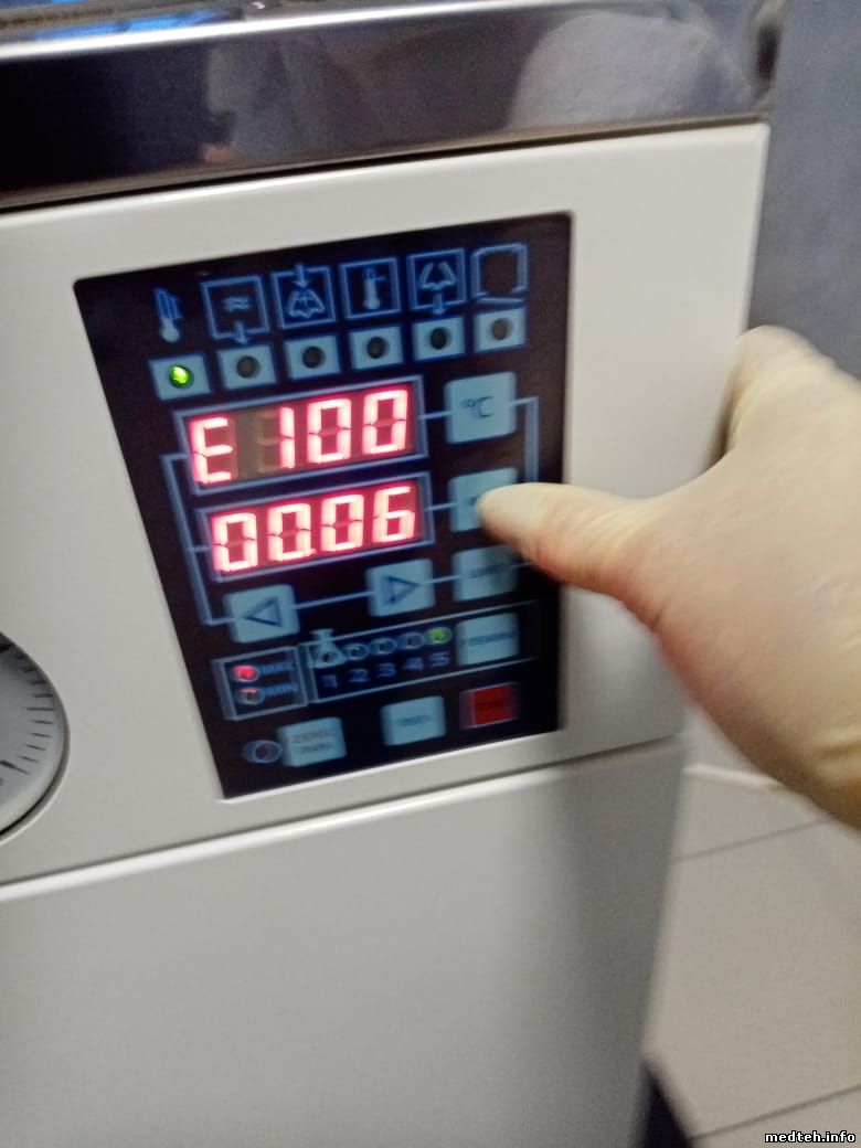

starjkeДата: Четверг, 10.Фев.2022, 09:44 | Сообщение # 49
У вас сообщений: 82
Северо-Запад
Всем привет.
Высылаю фото ошибки.
В понедельник поеду на объект.
