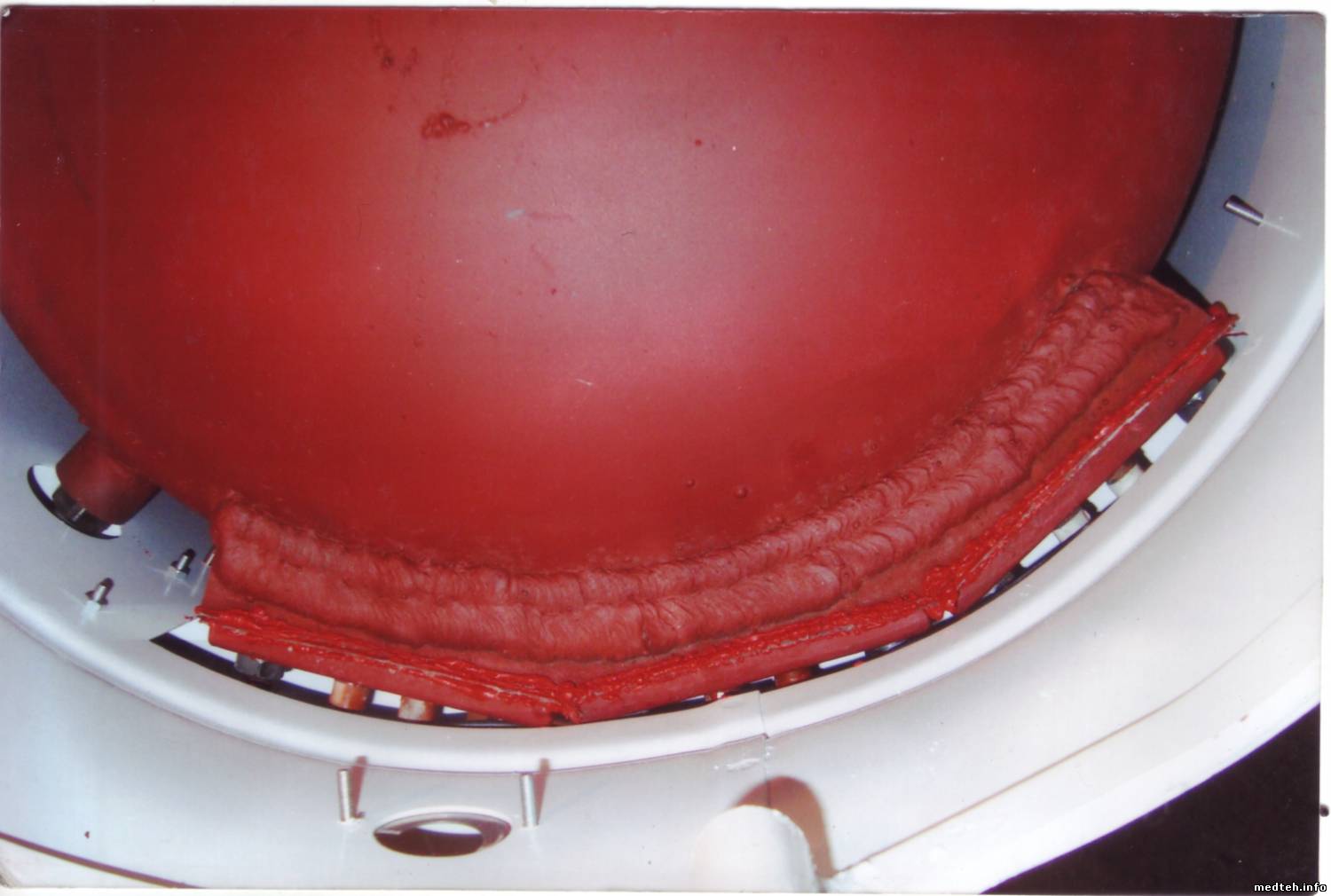

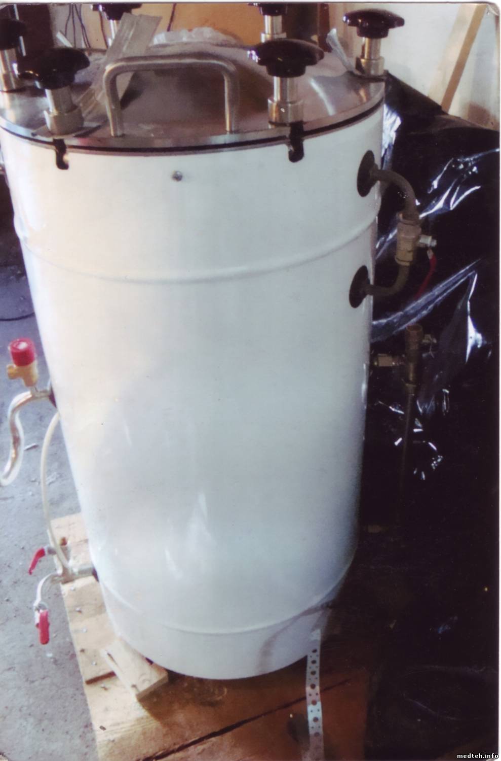

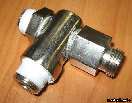

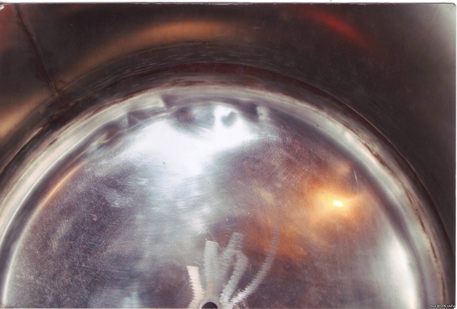

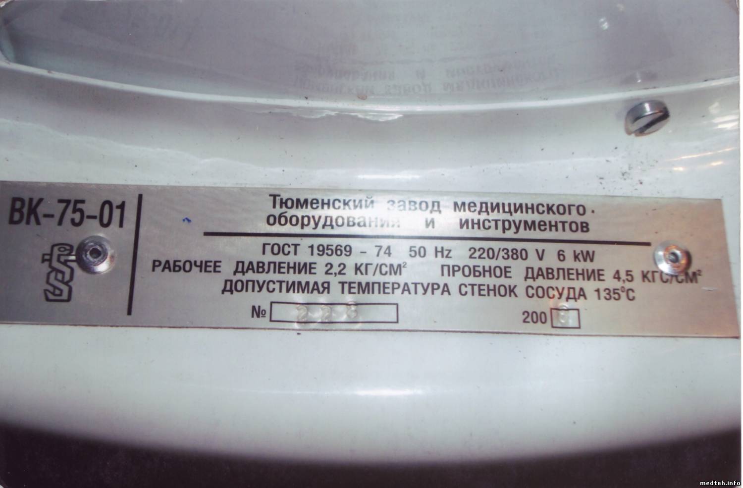

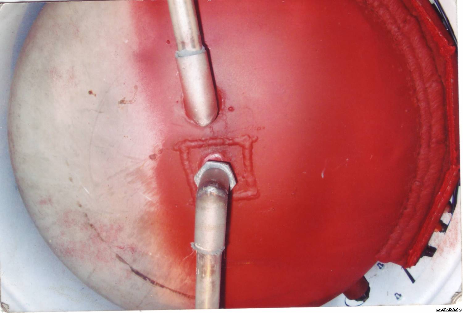

уважаемые коллеги не знаю попал я в тему или нет. вызвали как-то меня на монтаж парового стерилизатора ВК-75-01. почему-то мне он не понравился сразу (т.е. стерилизатор) с упаковки. сняли "обвертку" и тут началось по паспорту стерилизатор выпущен пол года назад( на день его получения) на первый взгляд все вроде бы нормально но это только на первый взгляд
после внимательного изучения полученного товара я обнаружил несколько отличий в сравнении с действительно новыми стерилизаторами
8509823.jpg (91.0 Kb) · 8385893.jpg (90.9 Kb) · 6516474.jpg (123.1 Kb) · 9066866.jpg (91.4 Kb) · 2330995.jpg (89.8 Kb)

ну судя по виду, это восстановленный автоклав. достаточно хорошо марафет навели.

"Пар в камеру" так начали делать сравнительно недавно. Отсюда думаю получилось следующее. Забракованный автоклав подвергли капиталке и сдали как новый. Не верю что в таком состоянии он выпустился с ТЗМОИ. Хотя......

А если серьезно был подобный случай с ВК-30, правда в теме никто не был (заводская лаборатория) снабженцы завода сами нарыли дешевый и тоже полгода назад выпущенный. а в щите электрическом самая молодая деталь пускатель 1974 г.остальное старше на год-два. (кстати это даже не плохо-раньше делали на совесть). Но лаборантам непонравилось большое количество пасты ГОИ в камере(надраивали до блеска) и боятся они автоклавов...Запрос на завод ТЗМОИ(выпускали ли такой ВК под этим номером в это время????) расставил все точки над i и поехал этот ВК-30 назад в Москву....а на его место приехал другой уже с Тюмени-нормальный..

нет не вытащили . или востановленный или взяли ВК-75 со складов после хранения и переделали на 01 (кран пар в камеру) + ошибка на шильдике

ответ ВЕРНЫЙ это первое после чего у меня возникли полная уверенность что это ЛИПА.

господа вы наверное будете смеяться (как и я) но прислали опять такую-же ..... но в этот раз новую, но наверняка с госрезерва автоклав новый по паспорту выпуск 2009года а по исполнению такой модификации автоклавы выпускались до 2001 года (позвонил в Тюмень) назывался то-ли ВК-75нт то-ли ВК-75нр на этот раз мне прешлось пропустить бухгалтерия сильно просила (условия контракта) я в принципе согласился но все равно сказал что без гидравлики ввод в эксплуатацию делать не буду.

Это автоклав с гос резерва! шильдика у тюмени из аллюминия не было только из латуньки и размеры разные! Так что это туфта все выпуск гдето год 199...... какойта . P.S Ну это еще цветочки у меня ГПД560 с перебитым шильдиком лет так на 5 вот это по деньгам по круче будет biggrin
