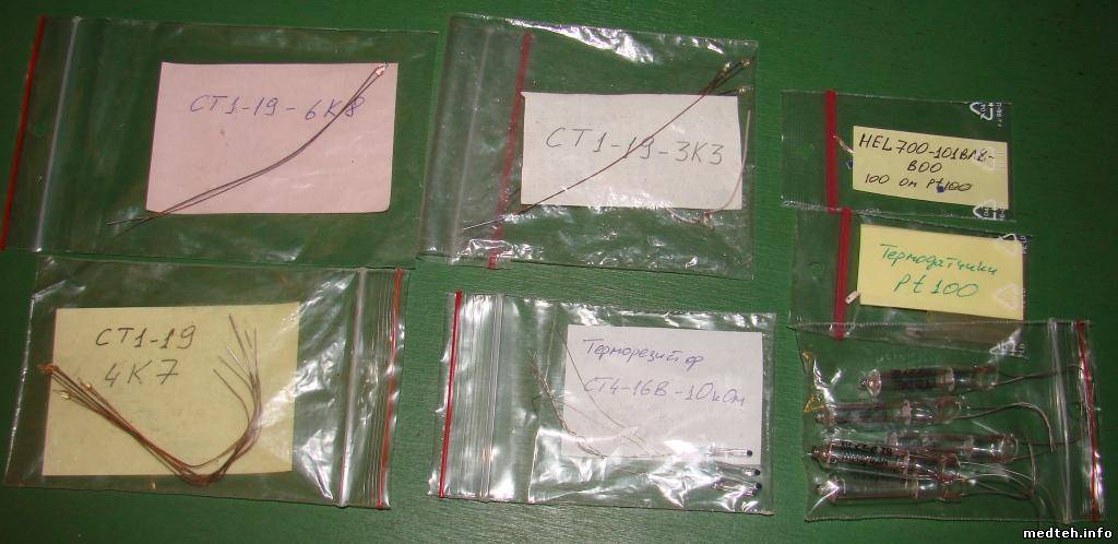

Quote (LexFrost)
При установке режима 180 градусов набирает около 100. Датчик проверял на 180 градусах 3,3к
подцепи магазин сопротивлений за место датчика и посмотри скока надо кОм для 180 Гр, тогда можно будет решать тот датчик установлен или нет. Т.к. Юрий-46 прав они на 3.3 и на 10 есть
STarasДата: Суббота, 28.Авг.2010, 18:46 | Сообщение # 4
Quote (Zagudalin)
- и на 4,7 и на 6,8 - какие дешевле, те и беру.
Quote (LexFrost)
после замены термо датчика
- по-любому надо настраивать, даже если датчик был бы такой же.
ZagudalinДата: Суббота, 28.Авг.2010, 19:18 | Сообщение # 5
У вас сообщений: 627
Quote (STaras)
я про штатные которые мне попадались. а так их там десяток разновидностей вроде ст1-19
STarasДата: Суббота, 28.Авг.2010, 19:20 | Сообщение # 6
Quote (Zagudalin)
- вот потому они в три раза дороже, а нештатные никто не берет - потому и подешевле.
ZagudalinДата: Суббота, 28.Авг.2010, 20:52 | Сообщение # 7
STaras, никогда не пробовал ставить не штатные СТшки, переделка требуется или штатных подстроичников хватает?
STarasДата: Суббота, 28.Авг.2010, 21:16 | Сообщение # 8
Пока ни разу ничего не переделывал - хватает штатных, и то крутил чуть-чуть - по пару оборотов. Просто вместо 3,3 - 4,7 и 10 - 6,8
ZagudalinДата: Суббота, 28.Авг.2010, 22:36 | Сообщение # 9
STaras, спасиб. при случае попробую.

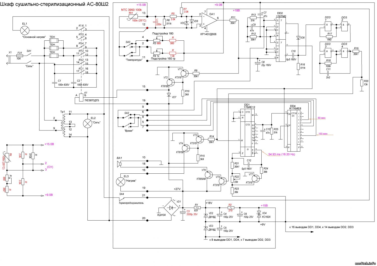

McSystemДата: Пятница, 02.Мар.2018, 12:35 | Сообщение # 11
Инженер-электронщик
Николаев
Здравствуйте, уважаемые форумчне!
Подскажите, пожалуйста, паспортные допуски и нормы для данного шкафа по температуре.
В идеале хотелось бы увидеть паспорт. Если есть ссылки или сканы - поделитесь, пожалуйста.
Столкнулся с данным шкафом. Год выпуска 1991. Не куроченный, но и не работает как должен. Попал он ко мне после "ремонта" с недопустимым
величинами поддержания температуры по режиму 180С. В реальности отключался при более чем 200С. Соответственно, был "завернут" метрологом.

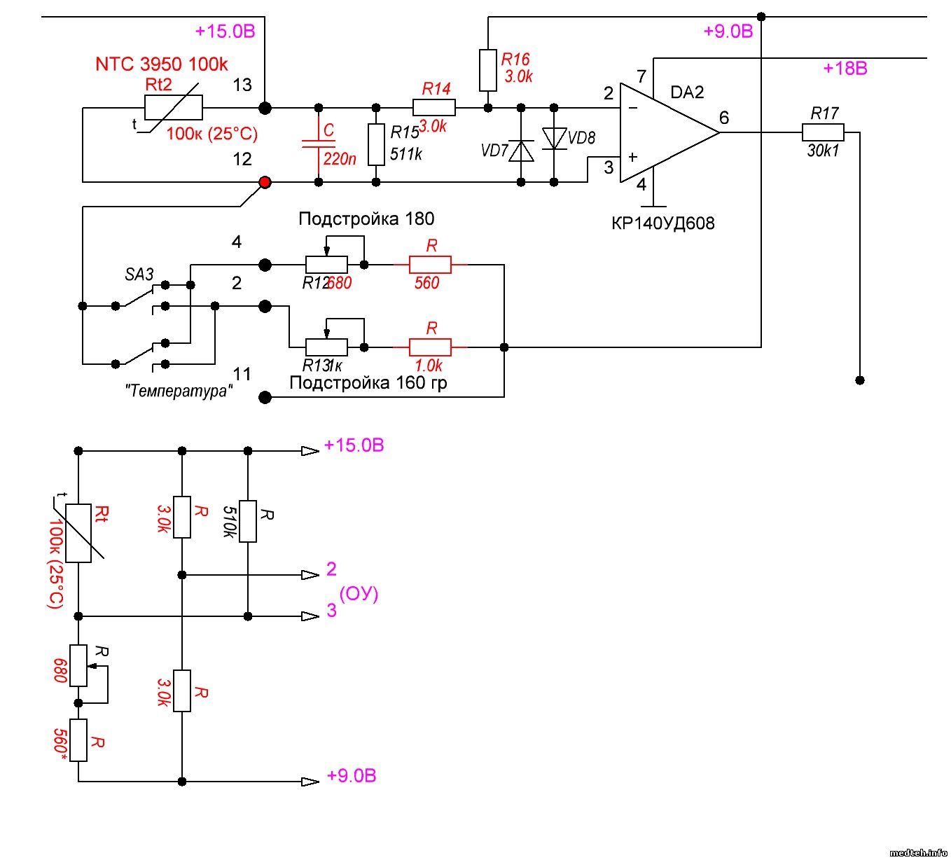

Отремонтировал. И по сути, откалибровал.
Замена термодатчика на NTC 3950 (100k/25С), т.к оригинальный СТ1-17 6.8кОм в короткие сроки найти не удалось + небольшое внесение изменений в номиналы измерительного моста позволили получить достаточно плавную регулировку в диапазоне 175-195С и малый гистерезис - порядка 2С
Выставил:
- отключение нагрева +184,
- включение +182.
Держит стабильно!
Перерегулирование в плюс (набор температуры после отключения нагрева) на пустом шкафу до +188, а вот на загруженном до +196. Ниже 180 С температура не падает.
В принципе цифры вполне внятные и объяснимые, но хотелось бы увидеть, какие параметры заложил разработчик-производитель?
Потому как предстоит его аттестация метрологом :-(
Спасибо!
Фрагмент схемы с изменениями прикладываю
P.S Заодно подправил некоторые неточности в исходной схеме, размещенной в этой ветке,
а так же изменил ряд номиналов касательно измерительного моста и стабилизатора питания.
Сообщение отредактировал McSystem - Пятница, 02.Мар.2018, 13:05
