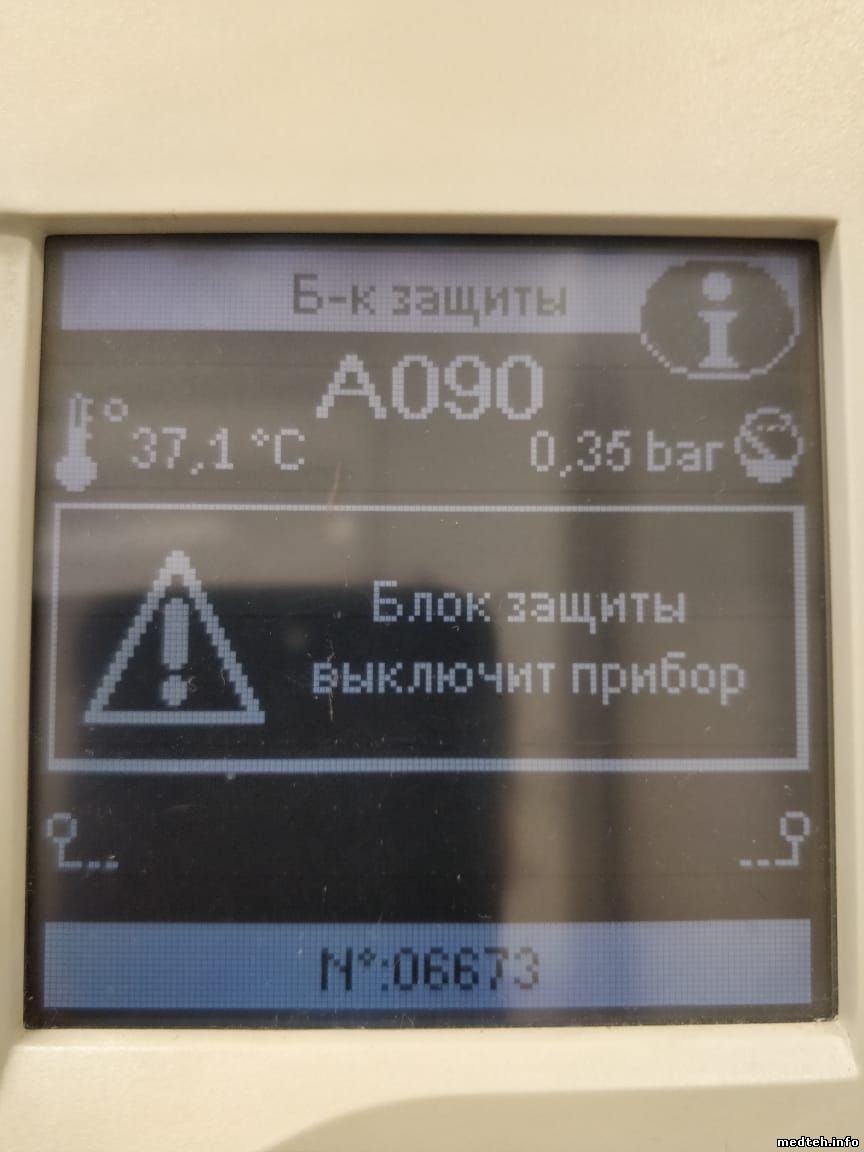

Я редко на сайт захожу, стараюсь обходиться своими силами. Но вот сейчас всплыла ошибка, которую не прописывают в мануале. Паровой стерилизатор Lisa 300 не запускается, при включении на дисплее горит ошибка "А 090 Блок защиты выключит прибор".
Не подскажете, как решить эту проблему?

Дверь открыта? Ненормально 0.35бар. Сбросить давление аварийным клапаном сзади. Если открыта дверь - корректировка датчика давления.

МастерБаку, Дверь открыта. Сегодня уже поздно, завтра попробую сбросить.

VitalyK, если дверь открыта - то давления там нет , - врёт датчик .

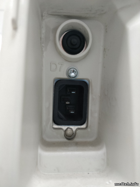

Может просто плохой транслит - "Блок защиты выключил прибор" - если паровой стерилизатор уже поработал изрядно ..., термопредохранитель не сработал? Примерно такой http://avrobot.ru/product_info.php?products_id=4552
Вы имеете ввиду этот:

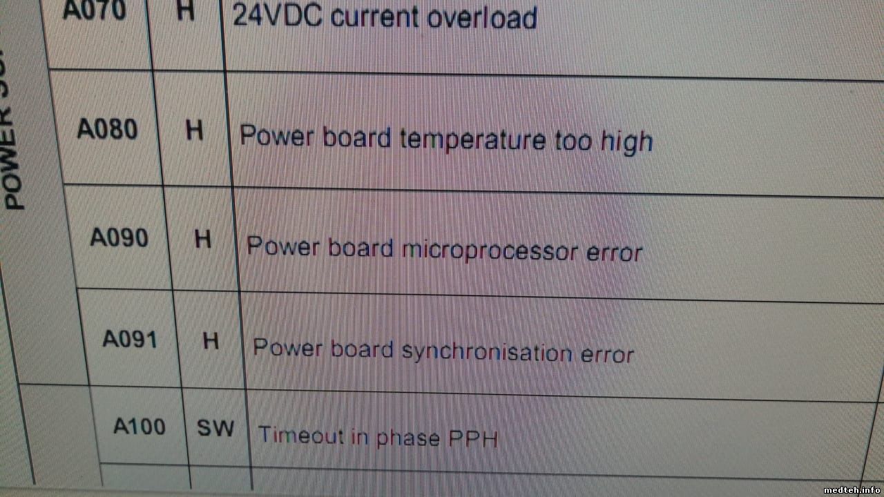

Сброс давления ничего не даёт. Сейчас также при включении включается сигнализация и ошибка уже 070.
Нашёл мануал, получается, что это ошибки по питанию:

Нет, этот по входу питания.
