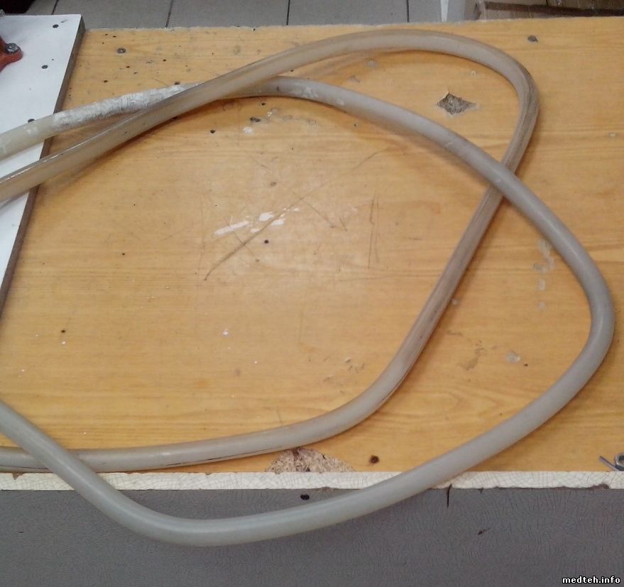

seabee, иди в магазин для аквариумистов, там есть силиконовый клей для аквариумов (тот же, что для ремонта пультов, но фасовка побольше, размером с тюбик зубной пасты). Вот такой - https://tiu.ru/p351626930-silikonovyj-klej-dlya.html . И что-то ваше уплотнение очень похоже на силиконовый шланг - https://samogonov.com/samogon....konovye разумеется он бывает и в аптеке.
Инженер seabee просто не задумался - а почему рвутся?! ... Что не так с их эксплуатацией? ... После значительной деструкции, навряд ли прокладки пригодны к эксплуатации с нормальной функциональностью ...
Не рвутся, если их раз в месяц вытаскивать и смазывать силиконом. А так высыхают и от давления их вырывает. Из-за нехватки работников, не успеваем. Ну, можно и так вытащить, что порвутся и тогда порвут меня, т.к. одна штука стоит 50 т.руб.
seabee, что за автоклав такой, если прокладки по " 50 т.руб."? Да и силикон какой то странный, обычно лет пять минимум служат. Может какую замену сделать, из более распространенного аналога. Был опыт, из прокладки к ГПД-700 делали на ГК-100, работало.
Пусть сократят какого-то одного зама и откроют необходимую ЛПУ полезную штатную единицу ... Она, судя по изложенному Вами, того стоит ... Хотя (не вдаваясь в некоторые странности) решение проблемы, видимо, в изменении операционного регламента производственного (технологического) процесса стерилизации ... А это уже новаторская работа, во всяком случае, для инженера-технолога ...

Думаю, подойдет Дондил силиконовый затекающий. Не плохо сцепился с силиконом. Автоклав, который крышки прижимает силиконовыми прокладками за счёт давления пара. Они трутся об металл, сохнут, сцепляются с металлом и рвутся.

Скорее всего, это французский стерилизатор - встречал такие - прокладки круглые силиконовые, прижимаются воздухом (уже переделанные, а родные накачивались воздухом). Смазывал медперсонал тефлоновой смазкой. PavelSA

А что конкретно не понятно? Как работает прокладка на стерилизационной камере? Если Вы не сталкивались с современными стерилизаторами, то могу объяснить - не сложно. В стерилизационной камере есть паз по периметру, там стоит силиконовая или резиновая прокладка, в момент открытия и закрытия двери под ней создается вакуум (она втягивается в пазик), как правило, с помощью вакуумного насоса, а во время работы под неё подаётся либо пар (на ВМТ, на туттнауэрах, на стерисах), либо воздух из компрессора (встречал на французских). PavelSA
