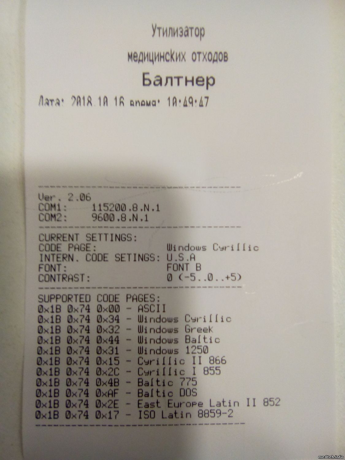

alexm1986Дата: Четверг, 18.Окт.2018, 14:19 | Сообщение # 6
Курган
Утилизатор мед. отходов "Балтнер 30" перестал выдавать итоговый чек, вместо него печатает текущую дату и текст (см. фото).
Что посоветуете в такой ситуации?
Может быть как-то возможно установить настройки аппарата по умолчанию?
Буду благодарен за любую информацию.
alexm1986Дата: Среда, 16.Янв.2019, 07:58 | Сообщение # 7
Курган
"Балтнер 30" перестал печатать чек с результатами.
Отправляли платку интерфейса принтера на завод, они что-то с ней делали, прислали обратно, с контрольной распечаткой, типа всё ОК, а у нас всё также - не печатает.
Для проверки связи с принтером, пробовал запускать тест долгим нажатием кнопки на платке интерфейса с принтером - выдаёт: "testcycle number 2? perform ports tested".
Насколько понимаю, связь с принтером исправна. На заводе разводят руками, предлагают поменять обе платы - плату автоклава и плату интерфейса принтера.
Может кто что знает по этому вопросу.
Надеюсь на понимание и поддержку.
