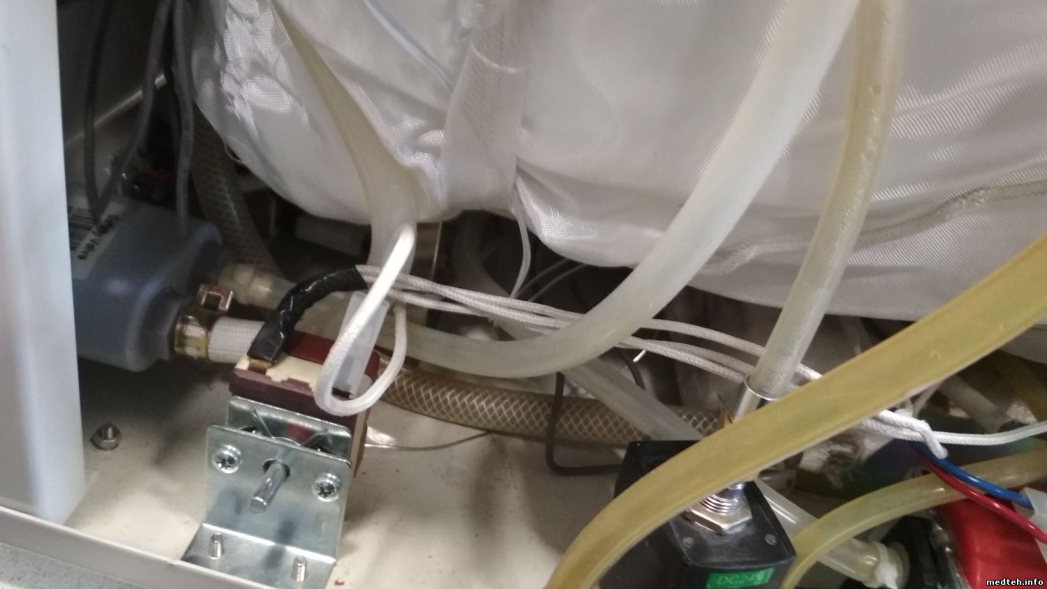

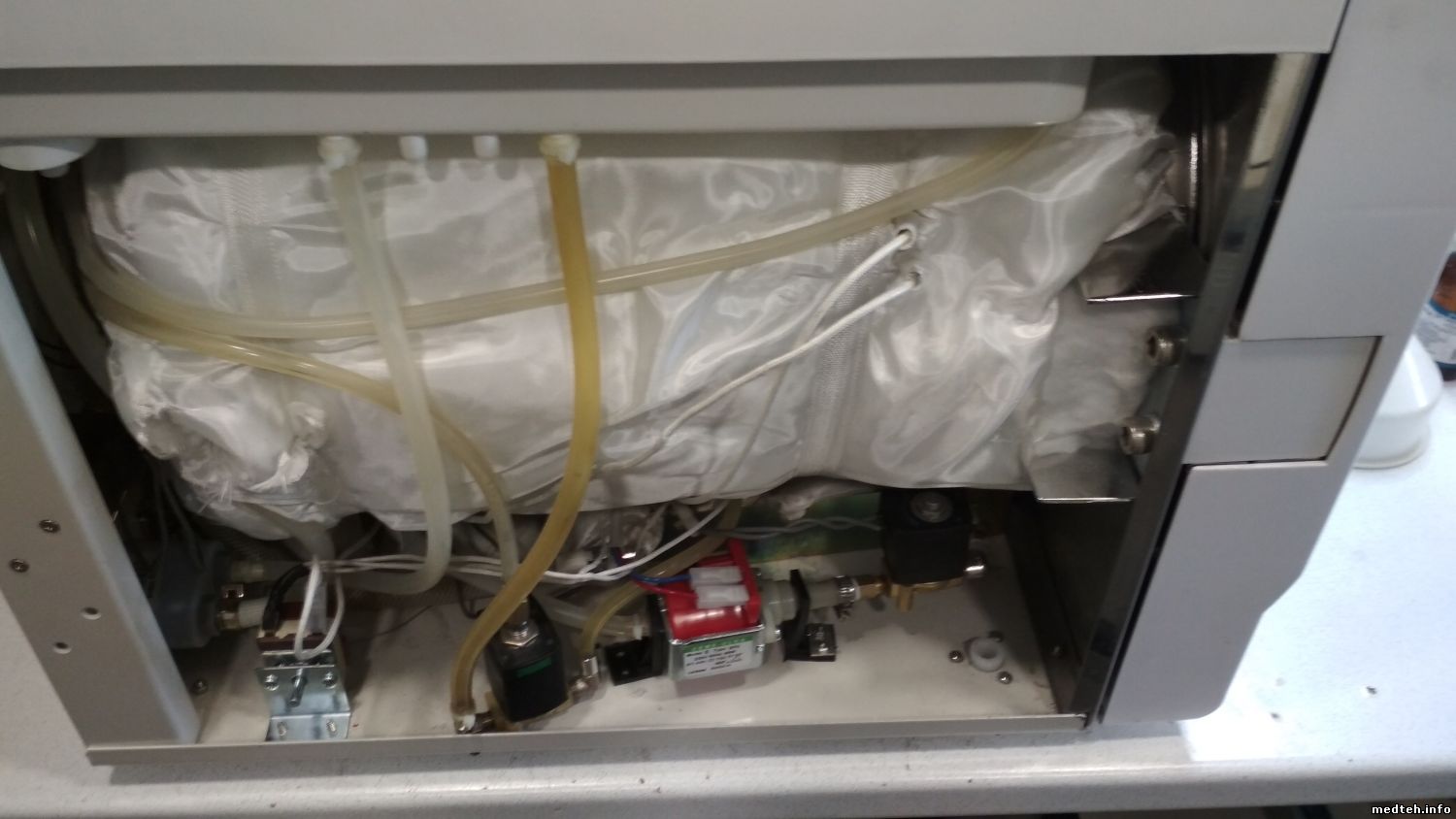

Вкл паровой стерилизатор, идёт процесс прогрева камеры, проходит 20 мин и пишет: "WAR TIME OV".
Я так понял, что процесс прогрева, камера не нагрелась до нужной температуры. Мах набирает до 73 градусов.
У меня предположение, что возможно преднагреватель камеры вышел из строя.
Но у меня вопрос - где он находится и как его проверить?
Сообщение отредактировал Dread - Пятница, 25.Май.2018, 12:30
DreadДата: Вторник, 22.Май.2018, 11:22 | Сообщение # 2
У вас сообщений: 88

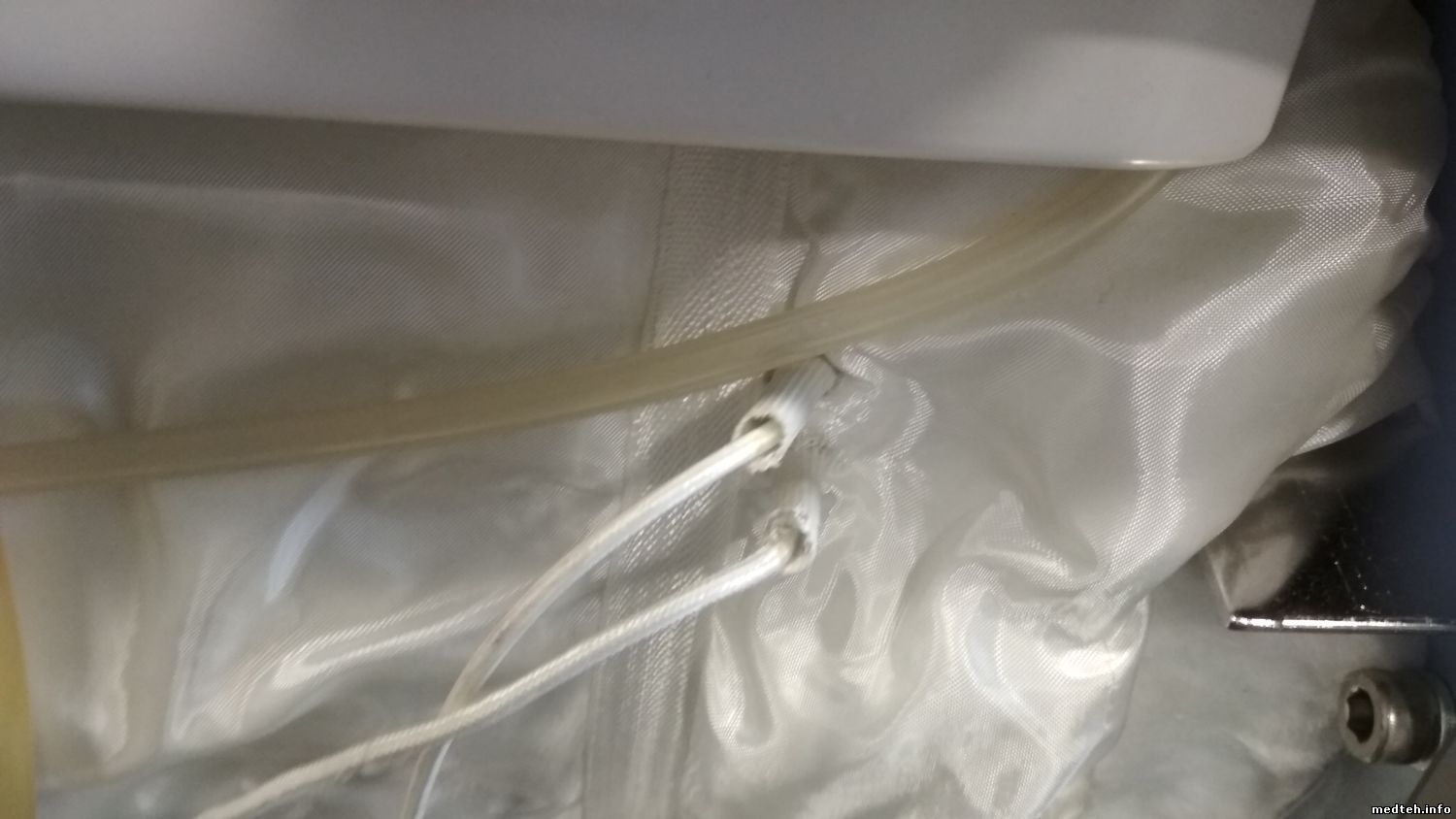

заметил ещё такое, 2 провода я так понимаю как раз идут которые на нагрев камеры, сначала при нажатие кнопки старт питание 220 идет, 1 минута проходит и питание пропадает, слышно даже как камера начинает нагреваться издавая звуки напоминающие "нагрева пластины, что она начинает выпрямляться" и потом пропадает звук вместе с питанием.
Там 2 термопредохранителя на 2 нагревателя, 1й на кольцевой нагреватель камеры под шубой, 2й на ТЭНы парогенератора - просто термореле, смотри их.
Сообщение отредактировал Dread - Вторник, 22.Май.2018, 11:23
DreadДата: Пятница, 25.Май.2018, 12:30 | Сообщение # 3
У вас сообщений: 88
Проблему решил, оказалось что вышел из строя термостат.

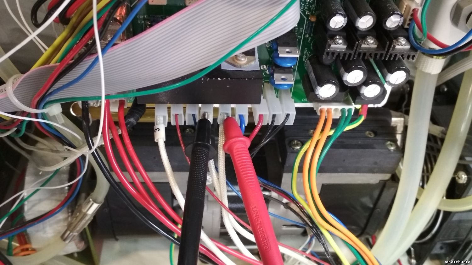

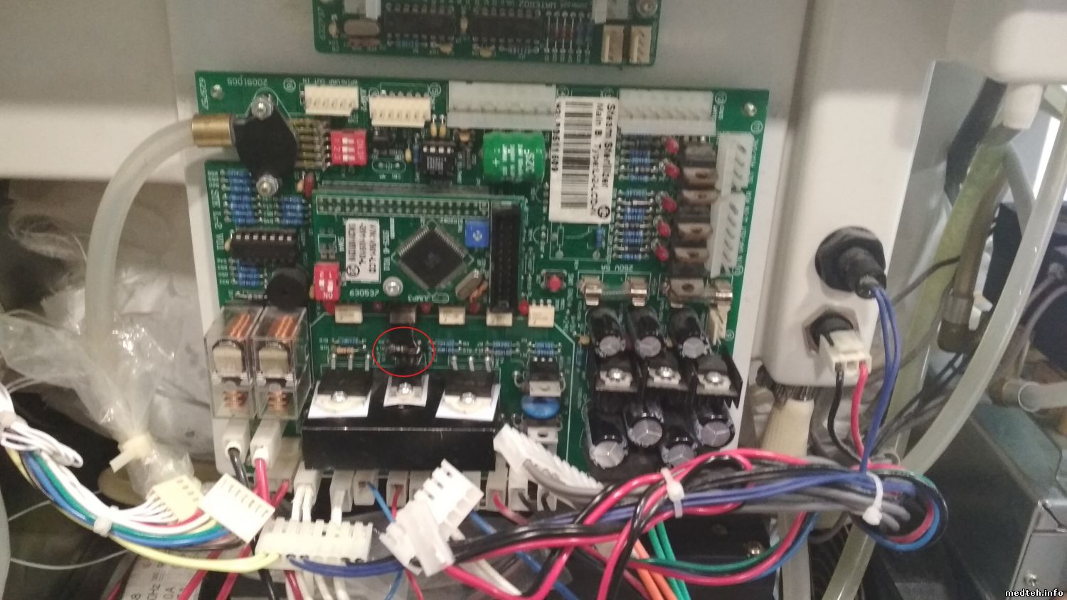

Здравствуйте, проблема в плате. При запуске теста вакуумной помпы, сгорают резисторы. Производил замену, все равно сгорают, менял транзистор который на радиаторе по середине ничего не изменилось.
zxc2007zxcДата: Четверг, 02.Авг.2018, 15:53 | Сообщение # 5
У вас сообщений: 150
Вологда
Думаю стоит поискать пробитый элемент еще, резистор да еще и вроде как 0.25 вт просто так не горит, где то кз.
