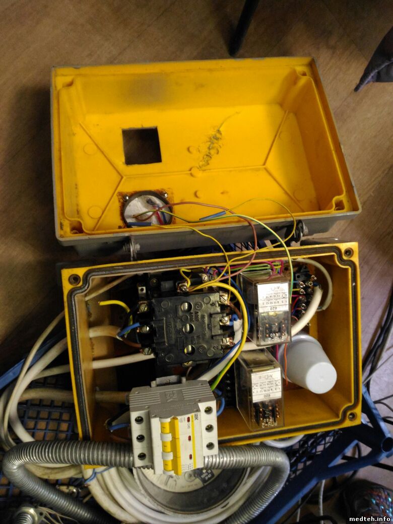

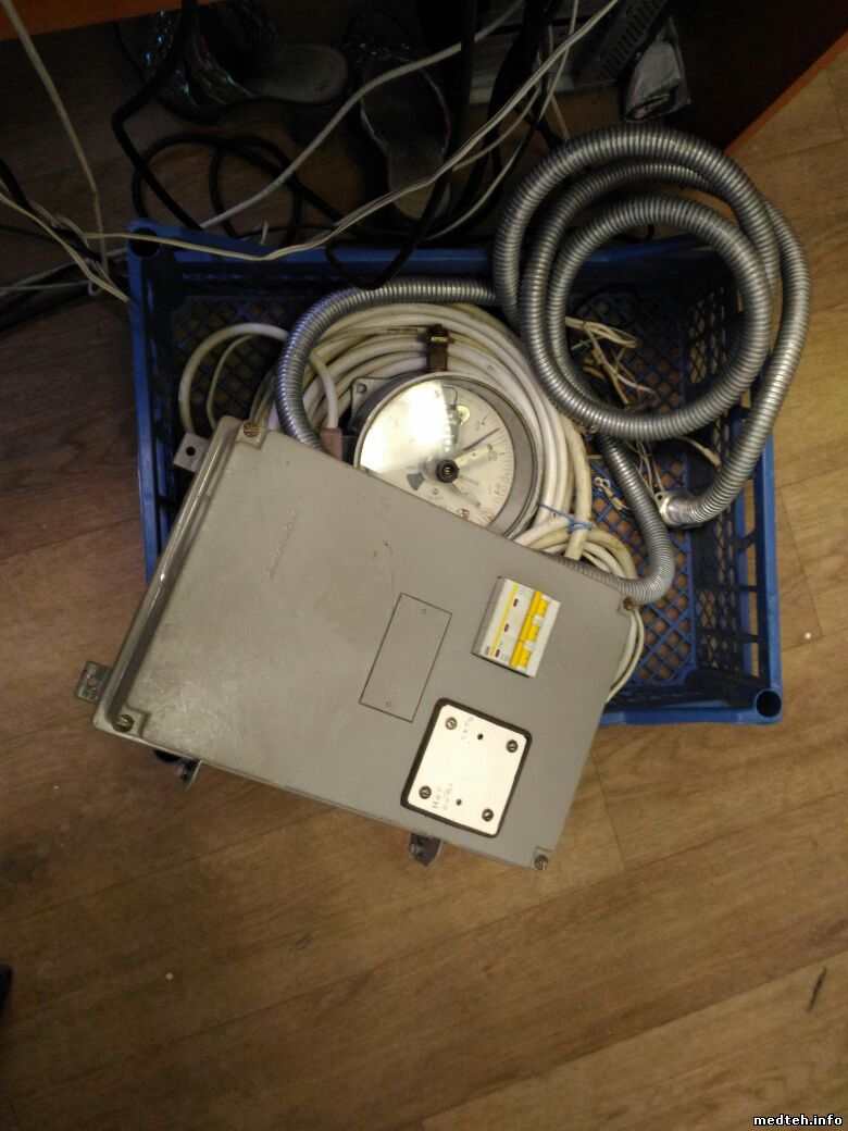

Трабл собственно такой, в инфекционке решили восстановить в эксплуатацию давно демонтированный автоклав, но щит управления был с$$жен утерян при демонтаже. Новый стоит в районе 35тыр., нашли б/у за 15 тыр., главная отказалась, типа нет денег, через неделю приволокла самоделку(какие-то друзья сделали по схеме)-ставьте. Естественно отказались, подскажите , как правильно-письменно аргументировать, что нельзя использовать самодельный щит.

Тут даже то, что щит самодельный - вторично, имеется электроустановка совмещённая с сосудом под давлением - особо опасный промышленный объект и истёкшим сроком эксплуатации. Сомневаюсь, что все сварные швы выдержат гидравлические испытания - даже, если всё хорошо - каждый год надо делать испытания. Кто будет отвечать, если что с паровым стерилизатором ( паровой стерилизатор - но "автоклав" короче ) - запросить деньги на диагностику и смену всех резинок и других сменных частей ( всё упрётся в деньги и застопорится ). Манометры, конечно, поверенные ? На него хоть паспорт есть? keysys, - на словах они все начальники - а письменный приказ написать о монтаже с подписью и печатью им слабо ( один экземпляр приказа для медтехника ). Не удивлюсь, если заземление в отделении не измеряли несколько лет, а к нему стерилизатор паровой подключать ...

Есть правила о запрете внесения изменений в аппаратуру - при ремонте, эксплуатации, нельзя изменять конструкцию и комплектацию, кроме как по согласованию с разработчиком (изготовителем) В данном случае довод один:- не соответствует документации ,и в частности спецификации.

Anakonda2, в первом сообщении о гидроиспытаниях ничего не говорилось. Если камера (а только она подлежит испытаним) прошла испытания (официально и с "бумагами") то ее можно использовать в составе аппарата. А вот самодельный пульт управления - нельзя. Единственное - если выполнить на заводском, или даже лучше, уровне ...

А замена пульта управления возможна только в том случае, если вы при заказе уведомили изготовителя о причинах замены, сроке службы, условиях хранения (возможно с вас потребуют ещё какую-то информацию). Иначе всё под вашу ответственность. Обычно это выглядит так: попросили продать - мы продали, а разрешение на изменение конструкции мы не давали. Это они сами ...
