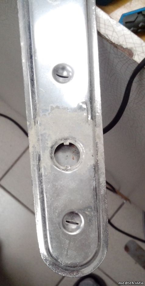

После прохождения мойки остаётся значительный белый налёт. Сушки в машине нет, и нет нагрева подачи (что за "подача"?...). Поэтому подключена и горячая вода, но без фильтра.

В аппарате бойлера может и не быть. Вода подогревается находясь в камере. ТЭН расположен внутри камеры, на дне есть съемные крышки, под ними ТЭНы. Касательно моющих средств, должно использоваться два хим средства. Щелочное для мойки и кислотное для нейтрализации. Рекомендуется использовать bbraun хелиматик и нейтралайзер.

sailor_spbДата: Пятница, 21.Май.2021, 11:04 | Сообщение # 21
Машина не подключена к горячей воде.
Внутри стоят два ТЭНа.

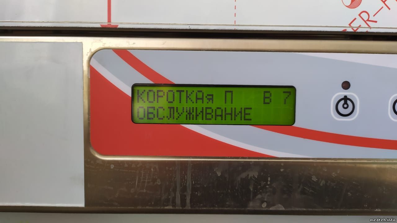

Всё подключил, проверил - работает, только на дисплее пишется: "ОБСЛУЖИВАНИЕ" (видно на складе долго стояла).
Как это убрать?
