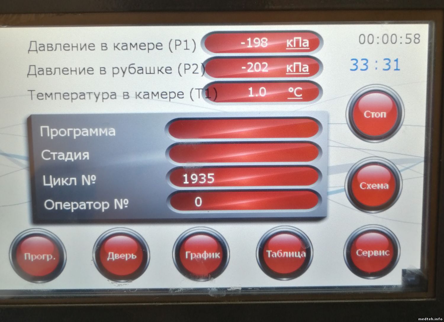

Может кто-нибудь сталкивался: показывает неадекватные значения давления и температуры, в таком режиме давление поднимается бесконтрольно, как итог срабатывает предохранительный клапан.
Подозреваю измерительный модуль (отказ), контакты все проверил, разъёмы все перетыкнул. Характер неисправности хаотический. Может работать несколько дней.
Ещё подскажите, пожалуйста, сервисный пароль, в инструкции указан, но он от другого контроллера.
