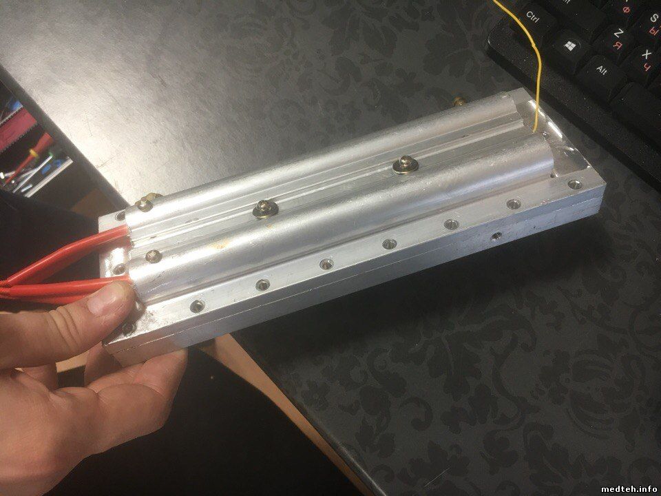

Подскажите, пожалуйста, как правильно разобрать парогенератор в данном паровом стерилизаторе.
Можно ли его насильно открыть, как я понимаю, он склеен каким-то герметиком и ещё стянут болтами.
Болты открутил, а что дальше? Боязно что-то сломать в процессе ковыряния.
Фото парогенератора прикрепляю.

Из него торчит один желтый провод, а должно два (один оторвали). Думаю если разберу получится ли припаять. Или я что-то недопонимаю. Эти провода идут на плату стерилизатора.
art-i-kДата: Пятница, 23.Мар.2018, 14:56 | Сообщение # 9
Это называется-"расколоть", но нужно ли (большая вероятность поломать прокладку)? На фото тот провод вообще ниоткуда! Как он там оказался и откуда выходит???
Раскрути фиксирующие болты ТЭНов, вытащи их и посмотри в шахты.

Цитата Damperzzo ()
Из него торчит один желтый провод, а должно два (один оторвали). Эти провода идут на плату стерилизатора.
не припомню на китайских паровых стерилизаторах термодатчик с проводами в парогенераторе . ничего с проводами не может находится внутри парогенератора .
Сбоку вкручен yes
А, собственно, ТЭНы по Блюнузу запитываются?
тэны не внутри , для того чтобы их вынуть не надо раскалывать парогенератор .
Я так и недопонял откуда там проводок нарисовался unknown с другой стороны бы сфотографировали-было бы наглядней.

art-i-kДата: Суббота, 24.Мар.2018, 20:39 | Сообщение # 15
может это от твоего термодатчика ?
та он не мой, он китайский!
и торчит совсем не в том ракурсе. Конфигурация парогенератора обычная для узкопленочных, но с некоторыми нюансами: 1. нет по бортам резьбовых отверстий для крепления в поддон; 2. изображение "зеркальное", т.е. вход от водяной помпы и выход в камеру должны располагаться с видимой нам стороны (или коллега что-то недоговаривает, т.к. обратился за помощью уже изрядно помучив изделие);
Кстати. в подтверждение моих догадок- вышеупомянутый
газовый
терморегулятор
уже был извлечен (находился между шахтами ТЭНов под болтами с шайбами).

Yulana34Дата: Воскресенье, 25.Мар.2018, 13:51 | Сообщение # 18
И чего гадаем? Их там стоит 2
один
другой
Цитата art-i-k ()
Сбоку вкручен
Так что

Их там стоит 2
зачем ? не встречал .
Yulana34Дата: Воскресенье, 25.Мар.2018, 15:36 | Сообщение # 20
зачем ? не встречал
Газонаполненный для аварийного отключения а платиновый (или медный) регулировочный.

sasadoДата: Понедельник, 26.Мар.2018, 16:55 | Сообщение # 23
Йошкар-Ола
Можно смело открывать,изначально герметика там нет. Для герметизации в пазе резинка. Лезвие ножа между пластитин и молотком потихоньку. Под винтами не провод, а трука, которая идет на аварийный термостат отключения парогенератора. Обычно эта трубка заправляеться со стороны заправки ТЕНов.
Как правило после разборки необходимо резинку выбрасывать, если нет новой лучше не разбирать.
sasadoДата: Среда, 28.Мар.2018, 16:17 | Сообщение # 28
Йошкар-Ола
Главное после сборки гидро испытания провести.
